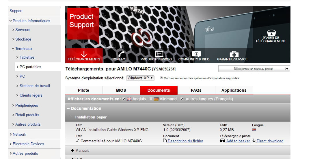

OK , en faite, sur ce model de pc, il donne une procédure bien spécifique pour installer un utilitaire pour activé le wifi .
( il n avait sans doute rien d autre a faire pour inventé ca :-( )
Voici le guide d installation du wifi :
Meme page que pour les drivers , mais onglet document.
C est en anglais , si tu es plus forte que moi en anglais , se serrait le bien venue ;-)

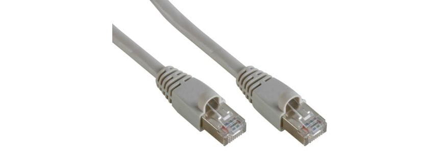

Et pour voir par l ethernet voici l image du cable :
( peut avoir différente couleur)

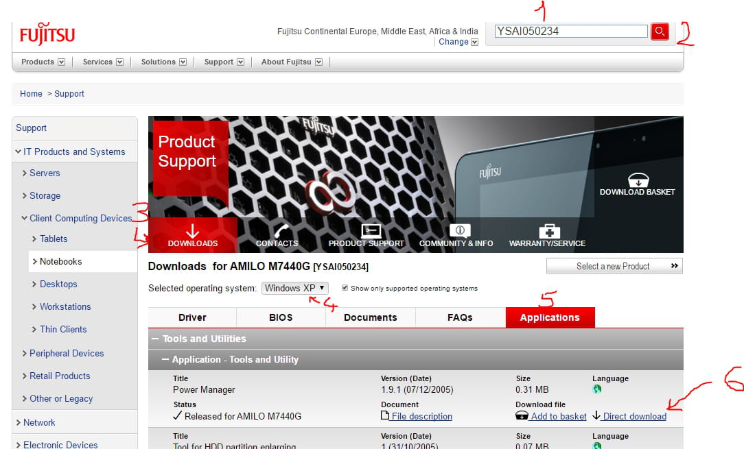

retourne sur cette page :https://support.ts.fujitsu.com/indexDownload.asp?lng=COM
Vérifie le 1 > 2 > 3 >4 pareil que lorsque tu es aller chercher les drivers.
5 > onglet "application"
6 > télécharge le fichier indiqué (Power Manager - 1.9.1 (07/12/2005)) puis vas le mettre sur ton pc a réparer.
Lance l installation .
Lors de l installation, lis bien dans quel fichier il l installe, au cas ou il faudrait le retrouver.
C est un utilitaire spécifique au pc ( que je connais pas )
