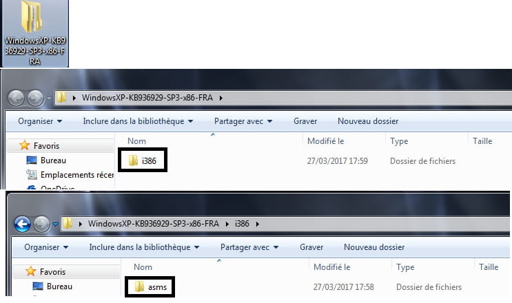

c'est bizarre, car je viens de vérifier et le fichier AMS est bien dans i386

alors il faut graver 1 ISO avec le SP2 et faire l'installation
pour le reste IE8, le SP3 on trouve sur la toile
gugu01 Messages postés 17560 Date d'inscription   Statut Contributeur Dernière intervention   4 656
Pas sur qu un sp2 passe mieux. Pour l instant , il faut voir si on peut réparer se début d installation et forcé la lecture du cd.
billmaxime Messages postés 50719 Date d'inscription   Statut Contributeur Dernière intervention   6 066
re
en ce moment même, si le pc lit 1 cle USB, on télécharge le fichier AMS et on le transfère sur le pc

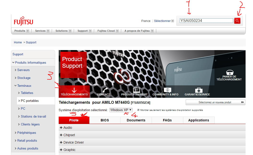

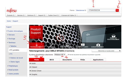

A aller chercher depuis un autre pc si tu n as pas de connection possible sur celui ou l on installe xp.
vas sur cette page : https://support.ts.fujitsu.com/IndexDownload.asp?lng=FR&ln=no&LC=yes
1 > rentre le numéro de série de ton pc YSAI050234
2 > valide
3 > onglet telechargement
4 > vérifie que c est xp qui s affiche

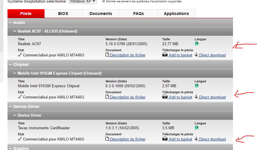

5 > choisi l onglet pilote.
Se doit être comme sur cette image
Puis développe toutes les lignes et télécharge les fichiers de chaque elements du premier au dernier.
Si tu les as récupérer avec un autre pc > suffit de copier tous les fichiers que tu as télécharger sur une clé usb > et aller les copier sur le pc concerné par l installation.
Lance et installe chaque fichier les un après les autres ( pas tous en meme temps)
Si problème pour en installé un > tu annule > installe les autres > puis retente d installer celui qui posait problème.
Une fois tout ceci fait on verra pour l activation de xp. ( en espérant que l on puisse ;-) )

c'est des fichiers zippés, je les mets sur le pc à réparer et les dézippe ensuite ?
re
tu peux, met tu devras mettre 7zip aussi sur le pc à réparer pour dézipper les fichiers
le lien >> https://www.7-zip.org/
PS: pour ton XP c'est le 32 bits que tu dois télécharger
lolotte62840 Messages postés 210 Statut Membre 1
je vais peut être les dézipper sur la clé alors !
on verra plutard pour installer 7ZIP
pour l'avant dernier quand je clique sur télécharger je me retrouve sur une page fujitsu
lolotte62840 oui mets sur ta clé 7-zip ( ou autre logiciel pour dézipper si tu as une préférence)
Comme indiqué par billmaxime.
Tu l installera sur le pc a réparer et installeras les drivers.
( le logiciel servira aussi pour d autre fichier, c est utile)
lolotte62840 Messages postés 210 Statut Membre 1 > lolotte62840 Messages postés 210 Statut Membre
de toute façon je n'ai pas internet sur le pc à réparer....
lolotte62840 Messages postés 210 Statut Membre 1 > gugu01 Messages postés 17560 Date d'inscription   Statut Contributeur Dernière intervention
ah ben oui, j'avais pas pensé
gugu01 Messages postés 17560 Date d'inscription   Statut Contributeur Dernière intervention   4 656 > lolotte62840 Messages postés 210 Statut Membre
Ne t embete pas et n installe pas les deux fichiers indiquè dans Helpful links
Il ne semble pas utile , et on les mettra après si besoin.
re
si tu veux, mais il te faut 1 logiciel pour le faire (7zip le fait et il est gratuit)
de plus, fait attention d'avoir assez place sur la cle si tu "dézippes/décompresses" tous les pilotes
le taux de radiation est plus élevé au pôle emploi qu'à Tchernobyl
voilà tout est installé sauf l'avant dernier téléchargement
