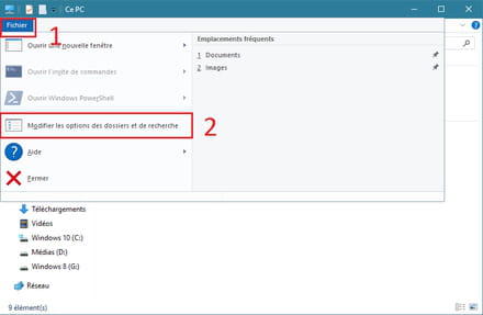

    Pour ne plus voir les bibliothèques en doubles dans l'explorateur de fichiers, procèdes comme sur les images ci-dessous:
    1-Cliques sur l'onglet «Fichier».
    2-Cliques sur «Modifier les options des dossiers et de recherche»

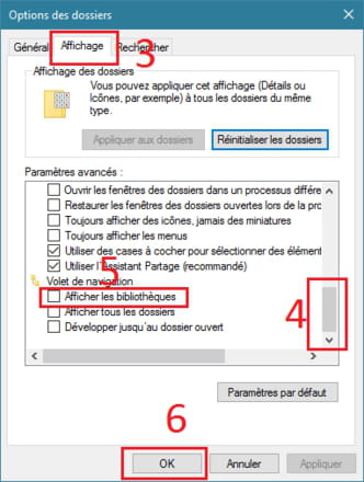

    3-Cliques sur l'onglet «Affichage».
    4-Descends tout en bas.
    5-Décoches l'option «Afficher les bibliothèques».
    6-Cliques sur «OK».
    A vos souhaits! :)

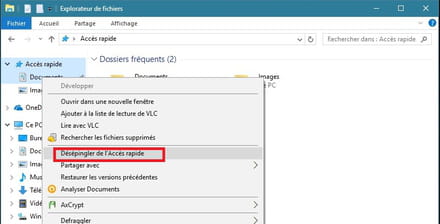

    1. Et pour la partie accès rapide, tu faits cliques droit sur une bibliothèques, ensuite «Désépingler de l'accès rapide» comme sur l'image ci-dessous:

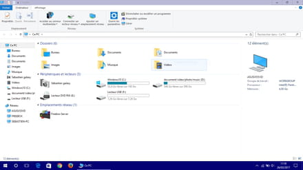

        Mon explorateur s'est dédoublé soudainement.
        J'avais tous les "classements" en au moins 2 exemplaires, les uns semblant liés aux autres. Emboités comme une poupée russe.
        J'ai cru pouvoir me débarrasser du superflu en le déposant dans la corbeille. Mais j'avais l'impression que lorsque je supprimais d'un côté, cela supprimait aussi dans la copie.
        J'ai fait plusieurs nettoyages ccleaner et adwcleaner par prudence et pour me débarrasser d'éventuels virus...Hélas !
        Bref n'importe quoi, j'avais hâte d' arriver à mes fins...comme tous les inexpérimentés.
        Mon vocabulaire n'est pas très technique, j'espère vous renseigner utilement.
        Avec RECUVA j'ai récupéré quelques fichiers, mais si peu et pas les plus intéressants.
        L'explorateur est en désordre et les rubriques s'affichent comme elles viennent...Je vous en enverrai bien la copie mais je ne sais pas très bien comment faire.
      3. @mushu14http://www.cjoint.com/c/GCzpXK3ZKHV
        J' espère que tout se sera bien passé...Merci.
      4. Contributeur
        @adaliere,
        je capte pas tout, ton explorateur me semble a peu près normal
        mis a part que sur vidéos tu te trouves dans les documents et que c'est complètement vide....

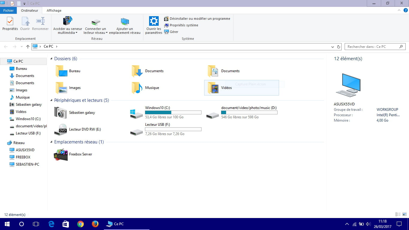

      2. @mushu14Bonsoir,
        Je viens de prendre connaissance de votre dernier message.
        A toutes fins utiles je vous fais parvenir une nouvelle copie de mon explorateur, rubrique "Affichage".
        Je ne suis pas sûre d'avoir tout compris...Mais si cela peut être utile ?
        D'ailleurs je remarque que l'aspect de l'explorateur a changé. C'est mieux.
        Peut-être est-ce à la suite des trifouillages que j'exerce à la demande de TontonSebastien qui semble me faire confiance...(Hum ! Merci)
