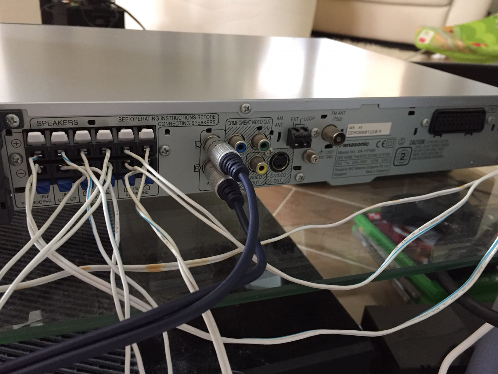

J'ai un souci pour connecter mon ampli a ma télé et je souhaiterais avoir des conseils pour avoir le meilleur rendu sonore (idéalement dolby surround).
Ma télé est une Samsung UE48H6400 et possède uniquement 2 sorties sons: optique et casque. Mon ampli est un Panasonic assez ancient (SA HT990) qui n'a malheureusement pas d'entrée HDMI ni optique... Cet ampli fait aussi DVD donc en connectant une péritel de l'ampli a la télé j'ai sans souci l'image et le son du DVD. Le problème vient plus de la connection entre la télé et l'ampli.
Une solution que ja'i essayé était de tester un adaptateur RCA péritel (péritel sur télé et RCA sur ampli) le problème est que la péritel est détectée comme une source sur la télé donc en étant sur une autre source (télé ou autre) il ne détectera pas le son).
L'option que j'utilise actuellement est RCA depuis l'ampli sur sortie casque sur la télé mais je doute que cela sorte un son surround...
J'ajoute que j'ai une Xbox One et une box télé (qui n'a quasiment aucune connection) branchés sur la télé plus un port USB ou je mets une clé USB avec des vidéos donc il faut absolument que le son vienne de la télé a l'ampli.
Une option est aussi d'acheter un convertisseur optique-RCA, cela va t'il améliorer le son par rapport a la sortie casque et permettre d'avoir un vrai 5.1?
J'ai joint es photos de l'arrière de la télé et de l'ampli pour plus de clarté.
Merci d'avance,
Thibault

Le souci, c'est que ton ampli n'as pas d'entrée numérique ( optique ou coaxiale ) donc pas de possibilité de son surround.
La péritel de ta TV n'est vraisemblablement câblée qu'en entrée, comme pour beaucoup de TV actuelles car le câblage entreé / sortie servait principalement au branchement d'un décodeur canal + analogique .
Seule solution, celle que tu emploie...;-(
Merci de la réponse rapide. Ce qui est étonnant c'est que l'ampli est labellé dolby digital pro logic II donc cela doit etre possible?! A moins que ce ne soit que pour les DVD lus avec cet ampli... La solution adaptateur optical-RCA ne changera rien alors?
Modérateur"A moins que ce ne soit que pour les DVD lus avec cet ampli... "
Exactement.
La solution d'un DAC ( Digital to Analogic Converter ) n'est valable que pour les malentendants qui souhaitent écouter au casque sans couper les HP de la TV pour le reste de la famille, ou les TV qui n'ont pas de sortie casque
Pour la solution de la sortie casque, le son de la TV ne doit pas être monté trop fort => saturation de l'entrée de l'ampli => distorsion du son, il faut trouver un juste milieu pour être au dessus du souffle mais ne pas saturer il faut trouver le bon compromis, avantage , le son peut se régler avec la télécommande de la TV.

Je pense que la meilleure solution sera encore de garder les enceintes et d'acheter un ampli d'occas avec optical in :-) -
ModérateurOui, mais il s'agit de " virtual surround " à partir d'une source stéréo ( Movie, Sport, Music ) ce n'est pas du vrai 5.1
Voici comment ça se passe
Ce qui est en phase gauche et droite -> enceinte centrale et suppression G &D
Ce qui est en opposition de phase -> à l'arrière canaux G & D identiques
