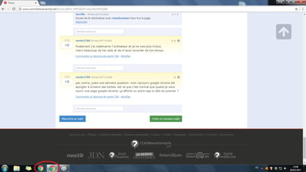

          1. par contre, juste une dernière question. mon raccourci google chrome est épingler à la barre des taches. est ce que c'est normal que quand je veux ouvrir une page google chrome, ça affiche un autre logo à côté du premier ?
              Pas un autre logo tu dois vouloir dire onglet.
          2. .
              Clique avec le bouton droit de ta souris sur le logo de Chrome qui n'est pas en surbrillance (sur ta capture d'écran c'est celui de gauche) et choisi "Détacher de la barre des tâches"
              Clique avec le bouton droit de ta souris sur le logo de Chrome qui reste et choisi "Épingler à la barre des tâches".
