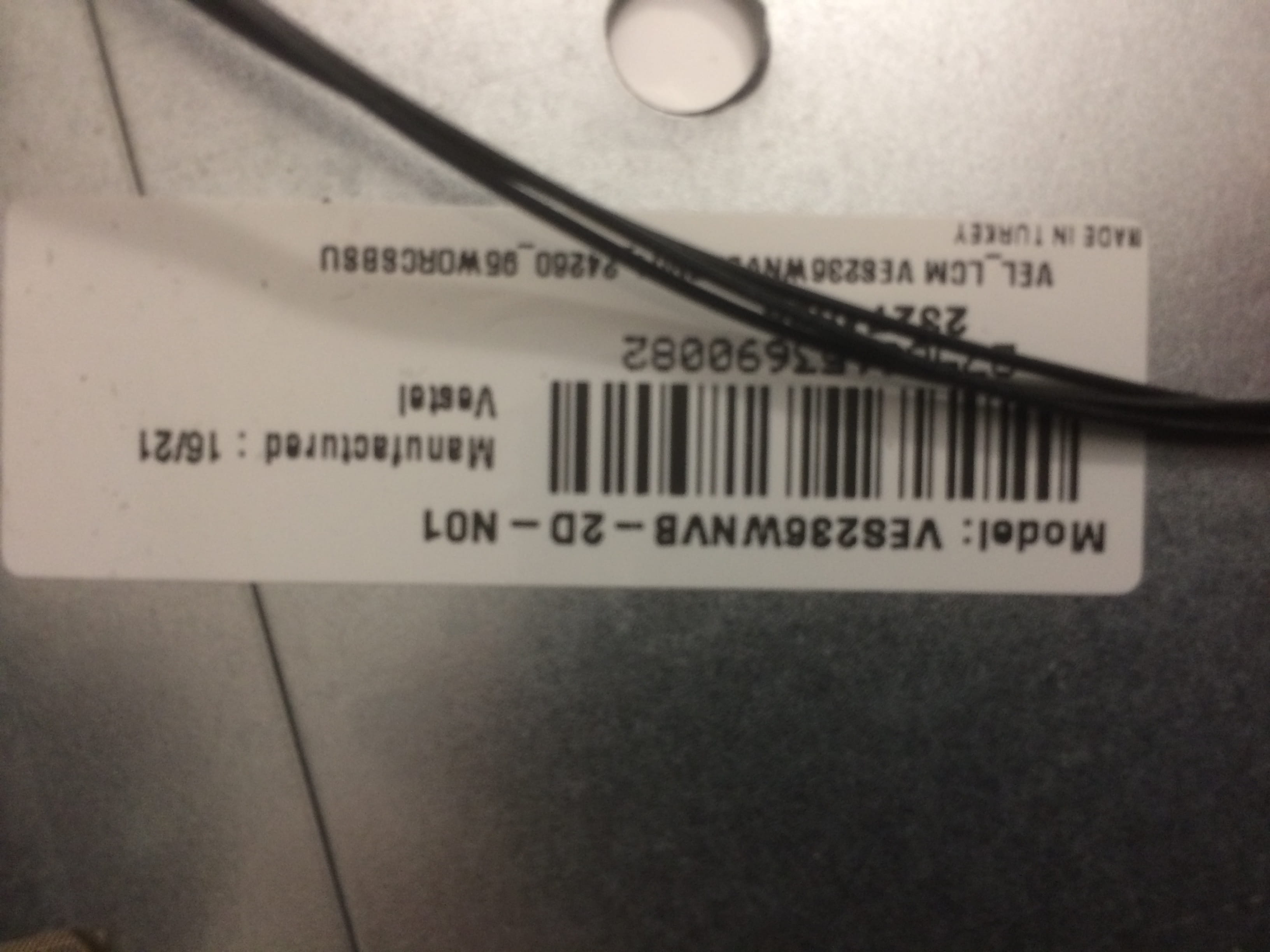

  3. dijnn Messages postés 15 Statut Membre 2
    Garantie 6 mois expiré la je viens de la démonter pour prendre des photos
  4. clementcookie45 Messages postés 148 Statut Membre 24
    Ah si il y a plus de garantie ça veut dire qu'il va falloir se débrouiller.
    Alors d'après ce que je vois pour moi la carte marron doit être le transformateur et la carte verte la carte mère.
    Le ruban blanc c'est la connection de l'ecran.
    Essayez avec un voltmètre de verifier chaque condensateur même si ils n'ont pas l'air en mauvaise état et verifiez le rétroéclairage.
