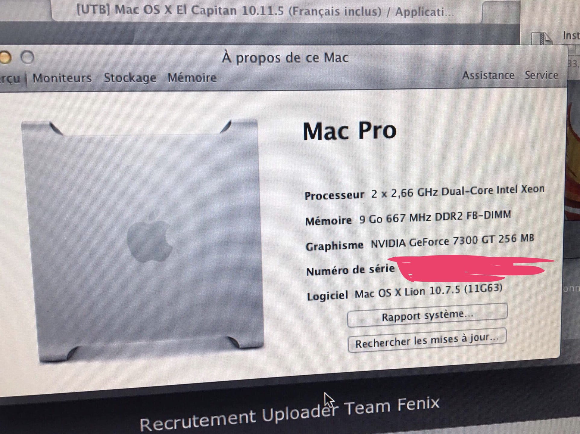

  4. jeniv94 Messages postés 3 Statut Membre
    Désoler. J'ai pas penser a vous envoyer directement la photo de ce que j'ai pris.
    1. dede74000 Messages postés 26996 Date d'inscription   Statut Contributeur Dernière intervention   5 370
      cette photo, bien que les renseignements, demandés, soient incomplets, car tu n'as pas suivi l'aide donnée dans mon message n°5, confirme que le modèle de ton Mac Pro est bien le 1.1 de 2006/2007 et ne peut donc pas tourner sous un OS supérieur à celui installé.
      La CG est une nVidia 7300 GT, sur le modèle "early 2009" la CG est une NVIDIA GeForce GT 120 ou ATI Radeon HD 4870
      Désolé pour toi.
