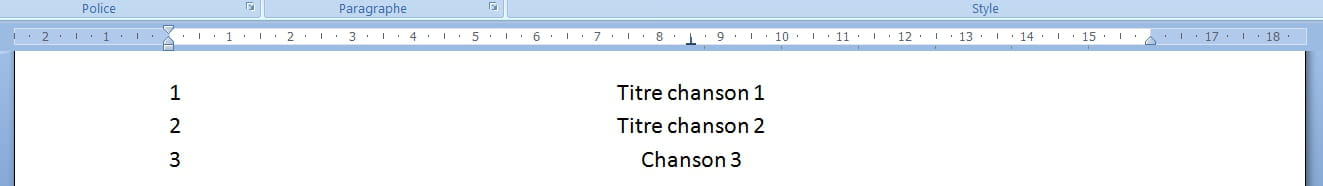

    Une solution parmi d’autres (manipulations depuis Word 2007).
    - Créer un nouveau document
    - En haut à gauche, cliquer sur le bouton (tabulation gauche) :
    pour qu’il devienne (tabulation centrée) :
    - Cliquer dans la règle en haut pour positionner la tabulation centrée
    - Dans le document, taper 1 comme numéro de 1er titre
    - Faire Tabulation puis saisir le 1er titre, celui-ci doit se centrer automatiquement
    - Faire Entrée
    - Taper 2 pour le 2ème numéro de titre, Tabulation, 2ème titre, Entrée et ainsi de suite
    - Cela doit donner ceci :
    En espérant que cela te convienne
    Cordialement,
    Pocampe33

    Bonjour à tous les trois.
    PapyLuc51 a raison, mais l'approche de Pocampe33 est meilleure ;
    il suffit de la modifier un peu :
    - Sélectionner la liste de données
    - Cliquer sur le chiffre 8, au milieu de la règle horizontale
    - En haut à gauche, cliquer sur le bouton de tabulation pour obtenir [tabulation centrée], puis sur 7,5
    - Cliquer de nouveau sur le bouton de tabulation pour obtenir [tabulation droite], puis sur 7
    - Dans la première ligne de la liste, se placer après le "1" et cliquer sur la touche
    [Tab]
    ; se placer avant le "-" et faire de nouveau
    [Tab]
    ; se placer après le "-" et faire encore
    [Tab]
    - Recommencer à chaque ligne.
    Pour ajuster les écarts, penser à sélectionner toutes les lignes avant de faire glisser les taquets de tabulation de la règle !
    Cordialement.

      j'ai commencé par installer les taquets et ensuite j'ai débuté la rédaction de la liste, ça va tout aussi bien, en faisant 1 (tab) nom (tab) - (tab) morceau.
