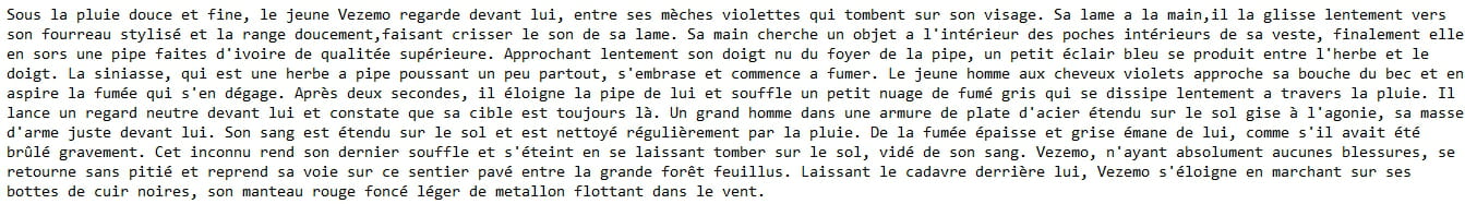

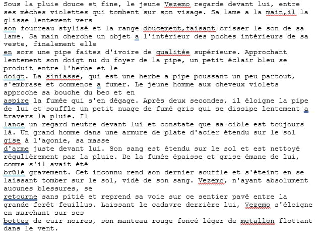

Bonjour à tous et merci d'avoir cliqué ici, j'écrit un roman depuis un temps sur Notepad...(oui je sais, pas la peine de me le dire). Et donc quand j'ai voulu envoyer tout ça dans Word pour la correction, eh bien j'ai eu des bugs. Pas au niveau technique, mais dans la mise en page du texte. Il y a des espaces qui se font entre les lignes qui ont aucun sens et le texte n'est pas lié ensemble, comme si c'était que des lignes. Ça me démotive vraiment de tout faire ça manuellement et je me demandais si il y a moyen de tout arranger pour que ça redevienne normal. Voilà deux images.
NOTEPAD
WORD
Il faut savoir que j'ai 24 chapitres qui font au moins tous 30 ko, je peut pas me permettre de tout faire a la main!
Merci pour les futures réponses 'w' J'espère que ça pourra s'arranger parce que ça fait longtemps que ce problème est comme un énorme boulet de fer attaché a ma jambe par une chaîne...
    D'abord je ne connais, ni ne possède notepad. Mias de ce que l'on voit, à chaque fin de ligne initiale est générée une fin de paragraphe.
    Si dans notépad tu n'as pas saisis au "kilomètre", mais que c'est toi qui a inséré une fin de ligne, il n'y a peut être pas grand chose à faire (sauf cf plus loin).
    Après si on compare au bloc-note de windows, (ton notepad ce n'est pas par hasard ce logiciel là ??), il existe un paramètre format/retour à la ligne. Dans le bloc notes, avant de copier un texte pour supprimer les fins de ligne il faut décocher la case, faire copier puis coller dans un autre logiciel. Il y a peut être la même chose dans ton logiciel.
    Après si j'avais un soucis de ce type sur un texte, je passerais par un autre logiciel notepad++ dans lequel on peut supprimer les fins de lignes, mais cela ce révèle pas tout simple quand on ne connait pas bien le sujet.

    1. Oui, Notepad c'est simplement bloc-note! Et il est possible que j'aie moi même marqué la fin de paragraphe, mais je ne suis pas sûr. Je ne vois pas de quoi tu parle avec le format/retour de ligne, tu parle de "Wordrap"? Si oui, ça change absolument rien a part que quand je rétrécit la fenêtre de notepad, il prend le même bug de mise en page que Word.
