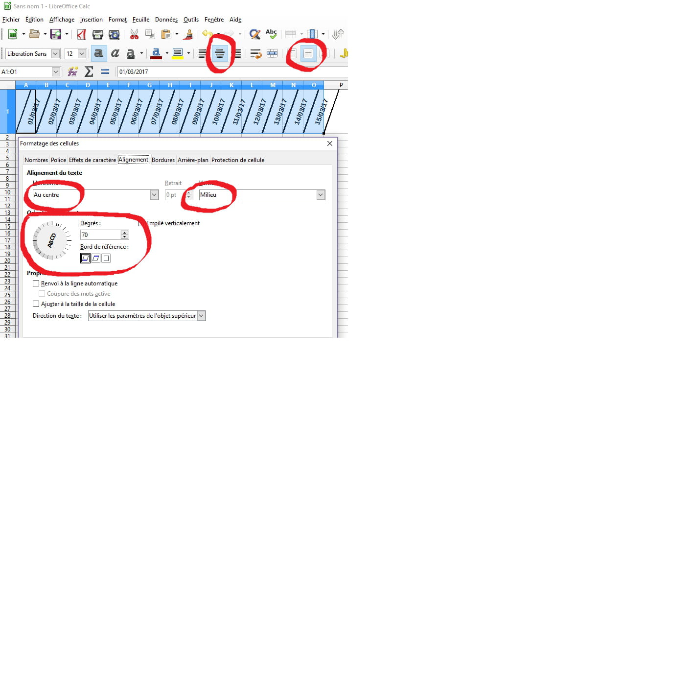

    Qu'est ce que tu n'arrives pas à faire ? Chez moi ça fonctionne (version 5.3.0).
    Cordialement

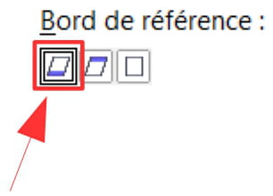

      Pour ajouter une précision à la réponse de PapyLuc51, c'est le bouton "Extension du texte à partir du bord inférieur de la cellule" qui permet de rendre oblique le cadre des cellules :

      1. Bonjour
        Chez moi c'est sélectionné par défaut
        Cordialement
      2. @PapyLuc51Bonjour,
        Moi aussi ! C'était juste pour préciser le paramètre important. Il peut très bien avoir été touché lors d'essais divers.
        Cordialement,
        Pocampe33
