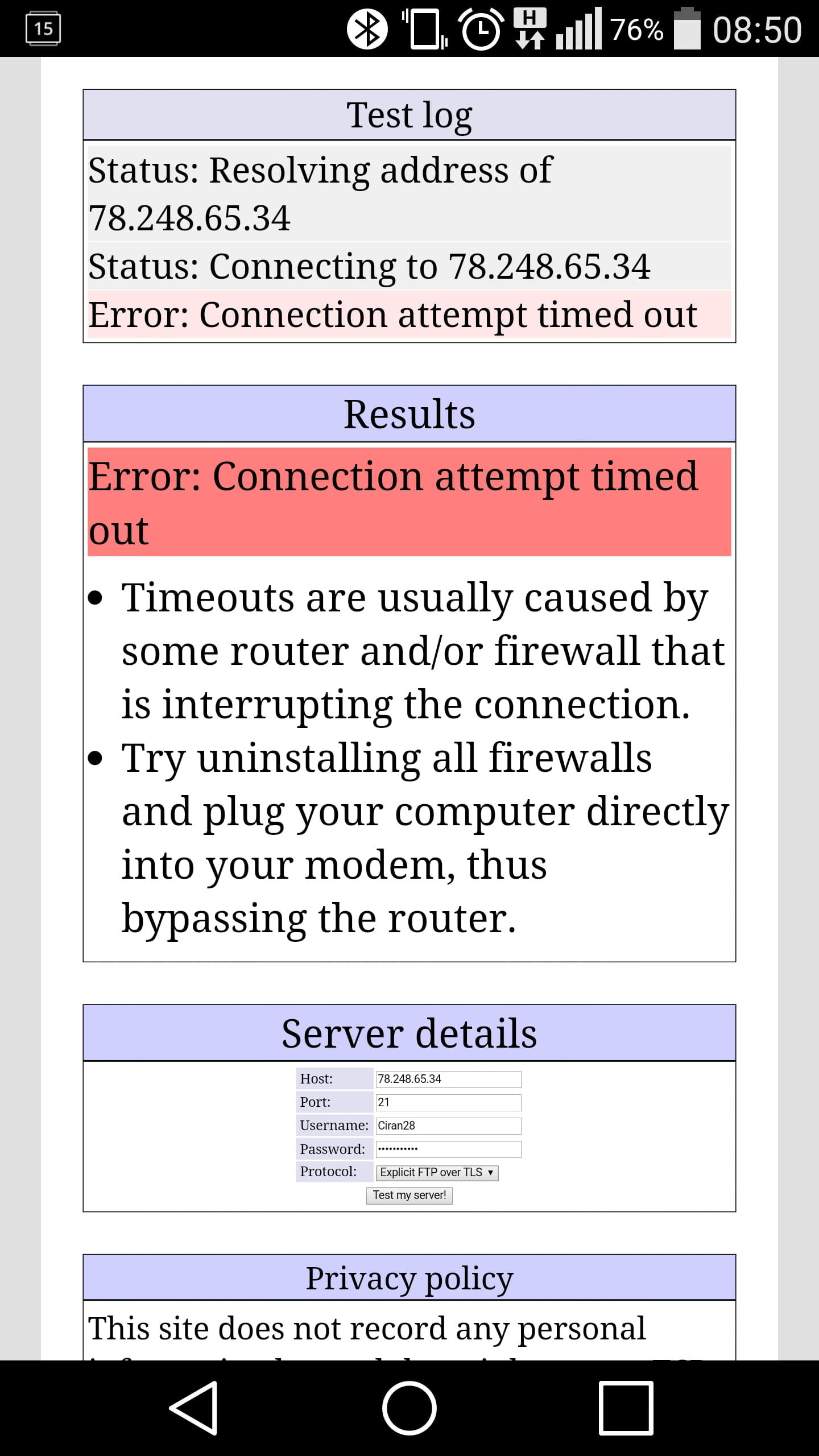

        C'est juste en LAN que cela fonctionne, en WAN, ça plante, et voici le résultat en utilisant le site https://ftptest.net/ : Error: Connection attempt timed out

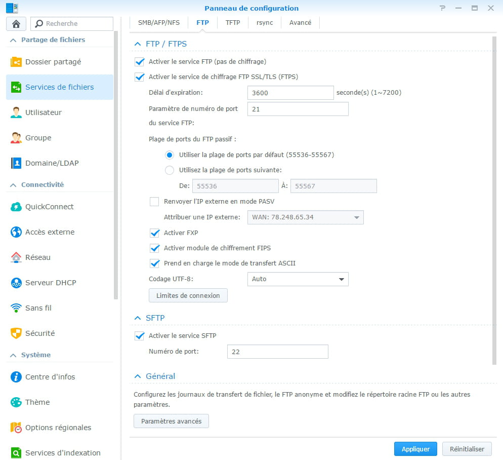

          3 - Mets-nous une copie d'écran de la config FTP du NAS genre :

        1 : Pour l'éxterieur, je teste avec mon téléphone en données mobiles, donc je ne passe pas par chez moi
        2 :
        3 :

          3. Bon et bien c'est bon, j'ai résolu le problème, en faite, le service FTP sur mon NAS était bloqué par le pare-feu du NAS :)
