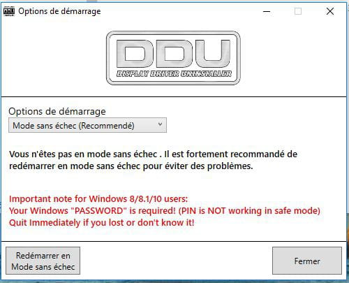

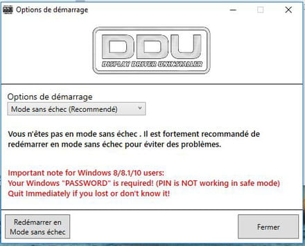

Désinstalle en mode sans échec avec ce logiciel le pilote graphique Nvidia qui pose problème :
au redémarrage en mode normal tu auras le pilote graphique de base de Microsoft soit tu installes le pilote préconisé pour ton pc sur le site d'Asus voir ASUS soit tu laisse Windows l'installer automatiquement ou pour aller plus vite tu l'installes via le gestionnaire de périphériques je sais tu vas me dire "mais ce sont d'anciens pilotes" oui mais des anciens pilotes sont préférables à des écrans bleu d'autant que les pilotes graphiques des pc portables sont souvent spécifiques à la marque

J'y ai pensé mais ça marche pas dans ce cas de figure.
Je rappelle quand même que
Donc devant tout ces ecrans bleus, mais pas les memes message d'erreurs j'ai préféré formater mon ordinateur.
Voila, donc après le formatage, la premiere fois chose que j'ai faite fut d'aller faire la mise a jour du dernier pilote graphique sur nvidia experience pour verifier si ca venait bien de là.
Et a peine le téléchargement ( je dis bien le téléchargement, et non l'installation ) du pilote a t il commencer que j'ai eu droit a un ecran bleu ( alors que l'ordinateur était complètement vierge )
C'est au milieu/bas de son message. -
