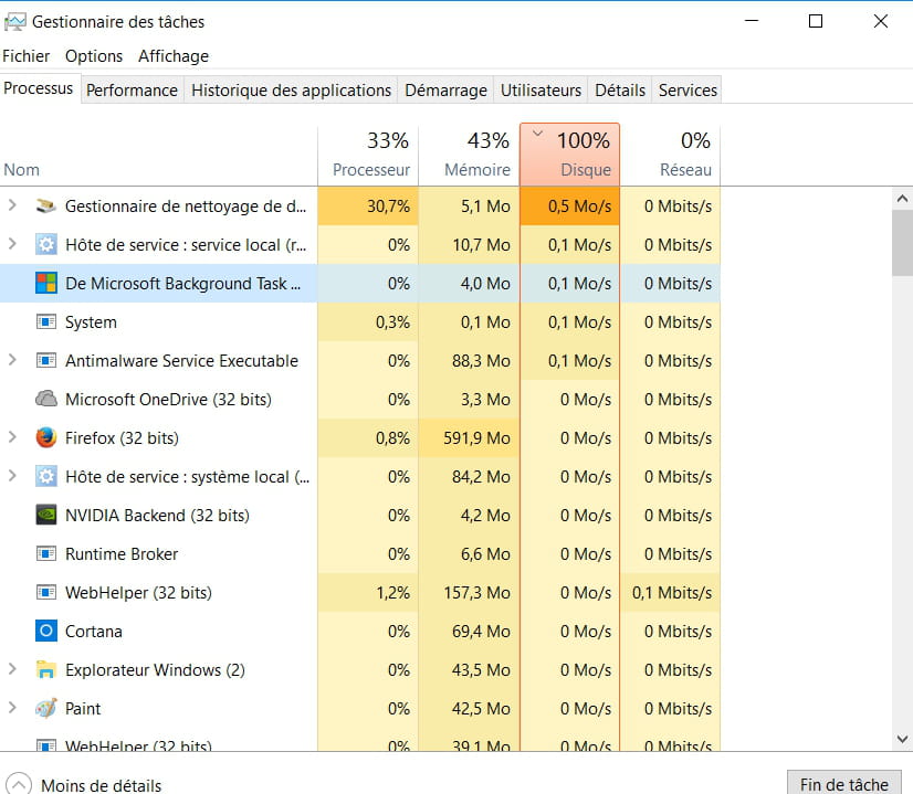

PS : En ouvrant le gestionnaire, voici ce qu'il m'indique quand le bruit est très fort.
    Ton disque dur est employé à 100%, le ventilateur qui tourne à fond est signe de surchauffe mais est-ce le ventilateur qui fait du bruit ?

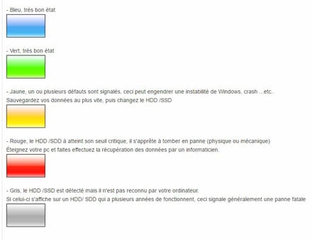

    Télécharge et ouvre crystaldiskinfo il te dira l'état de ton disque dur grace à un code couleur :

    En installant crystaldiskinfo, il m'a indiqué que l'état de mon disque était BON en m'affichant la couleur bleue.
