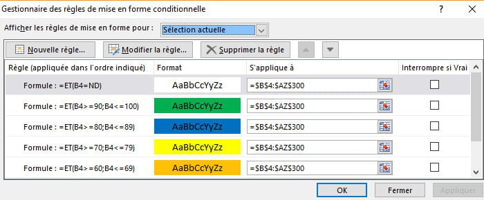

je voudrais créer une formule avec la mention "ND" mais elle n'est pas reconnu par le système...en faite je veux créer une formule qui associe la couleur blanche a une cellule vide,une cellule sans données...quelqu'un peux m'aider...merci d'avance....

    1. DANS MON TABLEAU...CHACUNE DES DONNÉES EST ASSOCIÉES À UNE COULEUR; 0À59=ROUGE, 60À69=ORANGE,70À79=JAUNE 80À89=BLEU, 90À100=VERT MAIS SI JE N'ENTRE PAS DE NOTE,JE VEUX QUE LA CELLULE RESTE BLANCHE

      pour ton problème, j'essaierais de mettre des guillemets autour de ND dans ta MFC.

  2. voici mes lignes de code :=ET(B4="ND")
    =ET(B4>=90;B4<=100)
    =ET(B4>=80;B4<=89)
    =ET(B4>=70;B4<=79)
    =ET(B4>=60;B4<=69)
    =ET(B4>=0;B4<=59), mais au bout de tout sa, les cellules vides restent rouge?
    1. normal, tu as une condition (d'après ta discussion https://forums.commentcamarche.net/forum/affich-34416585-associe-une-couleur-a-une-donnee =ET(A2>=0;A2<=59) pour le rouge.
      Excel considère le vide comme 0.
      Si le 0 n'a pas besoin d'être rouge, tu mets la condition =ET(A2>0;A2<=59)
      Si le 0 doit être en rouge, tu ajoutes une condition de non vide sur ta cellule : =ET(A2>=0;A2<=59;NON(ESTVIDE(A2)))
      Les cellules vides auront alors la couleur par défaut (blanc ou transparent dans ton cas).
      cordialement
    2. @JvDoBen oui!!! une erreur de débutant!!! et bonne soirée à toi!!!
