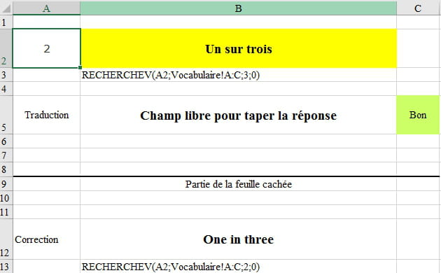

Je souhaiterais mettre en place un questionnaire pour pouvoir réviser mon anglais.

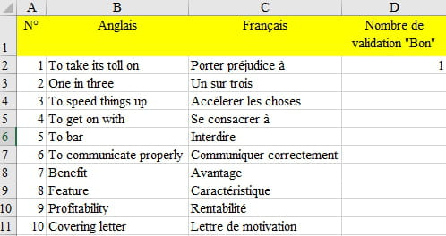

Voici ma base de données :
Voici le questionnaire que j'aimerais finaliser
Explication de mon questionnaire
A2 : En mettant un chiffre entre 1 et 10, je fais apparaître une phrase en français à traduire en B2 grâce à RECHERCHEV(A2;Vocabulaire!A:C;3;0)
B5 : Champ libre dans lequel je dois taper la traduction en anglais
B12 : Champ indiquant la bonne réponse grâce à RECHERCHEV(A2;Vocabulaire!A:C;2;0)
Ce champ est mis volontairement en bas de page pour que je ne puisse tout de suite voir la réponse
C5 : Cellule sur laquelle on clique quand la réponse est bonne.

J'ai essayé de mettre en A2 : =ALEA.ENTRE.BORNES(1;10) pour avoir une proposition au hasard mais dès que j'entre ma réponse manuellement, le chiffre change. J'aimerais pouvoir demander un numéro aléatoire sur commande, une fois que j'ai tapé la réponse, vérifié et cliqué sur "Bon" si la réponse était juste.
2/VALIDATION DES CONNAISSANCES
J'aimerais pouvoir incrémenter le nombre de bonnes réponses par proposition en D2 (feuille base de données) en cliquant sur C5 (feuille questionnaire) si la réponse est bonne. Ainsi, si j'obtiens par exemple le chiffre 3, cela voudrait dire que j'ai donné une réponse juste à cette proposition 3 fois et que peux considérer que le vocabulaire est acquis.

      Bonjour.
      La fonction ALEA change de valeur chaque fois qu'on fait la moindre modification dans la feuille ; il ne faut donc pas l'employer ici.

        1. l'incrémentation de bonnes réponses dans la table des données n'a pas pu être traité ?
          Mais si !
          Je t'ai ajouté un RAZ de la feuille Vocabulaire colonne D
          http://www.cjoint.com/c/GChuzuZ8nVg
          Cdlmnt
