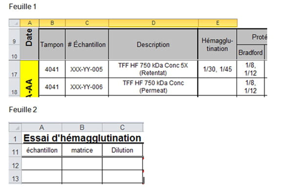

Je cherche à faire une formule pour le cas suivant:
J'ai un fichier avec plusieurs feuilles. Dans la cellule A12 de la feuille 2 j'aimerais entrer une formule qui fait en sorte que si de l'info apparaît en E17 de la feuille 1 alors inscrire l'information contenu dans la cellule C17 de la feuille 1, sinon, inscrire "NA".
Je ne sais pas si c'est clair... peut-être que ma capture d'écran peut aider...
Merci de votre aide :-)
    =SI(Feuil1!E17=info;Feuil1C17;"N/A")
    remplacer info par la valeur cherchée, soit une valeur num, soit un texte entre guillemets, soit l'adresse d'une cellule qui contient cette valeur
    crdlmnt
      et de façon plus générale :
      =SI(Feuil1!E17="";"NA";Feuil1!C17)
      eric
    2. Merci... Mais ça ne fonctionne pas.
      Voici ma formule:
      =SI(Feuil1!E17=Feuil1!C17;Feuil1!C17;NA)
      Réponse:#NOM?
      J'ai essayé de définir un nom, mais sans succès.
      J'avais déjà essayer la fonction SI, qui ne semble pas fonctionner... Serait-il possible que ce soit parce que l'info en E17 soit variable?
    3. Contributeur
      @lalou4040placez le NA entre guillemets, car c'est un texte.
      =SI(Feuil1!E17=Feuil1!C17;Feuil1!C17;"NA")
      crdlmnt
    4. Contributeur
      A voir ton tableau tu n'auras jamais Feuil1!E17=Feuil1!C17 et ça n'a pas l'air de correspondre du tout à ta demande.
      As-tu essayé ma proposition sans rien y changer ?
      eric
    5. @eriiicTrop génial! Ça fonctionne! Merci eric, tu fais ma journée :-)
