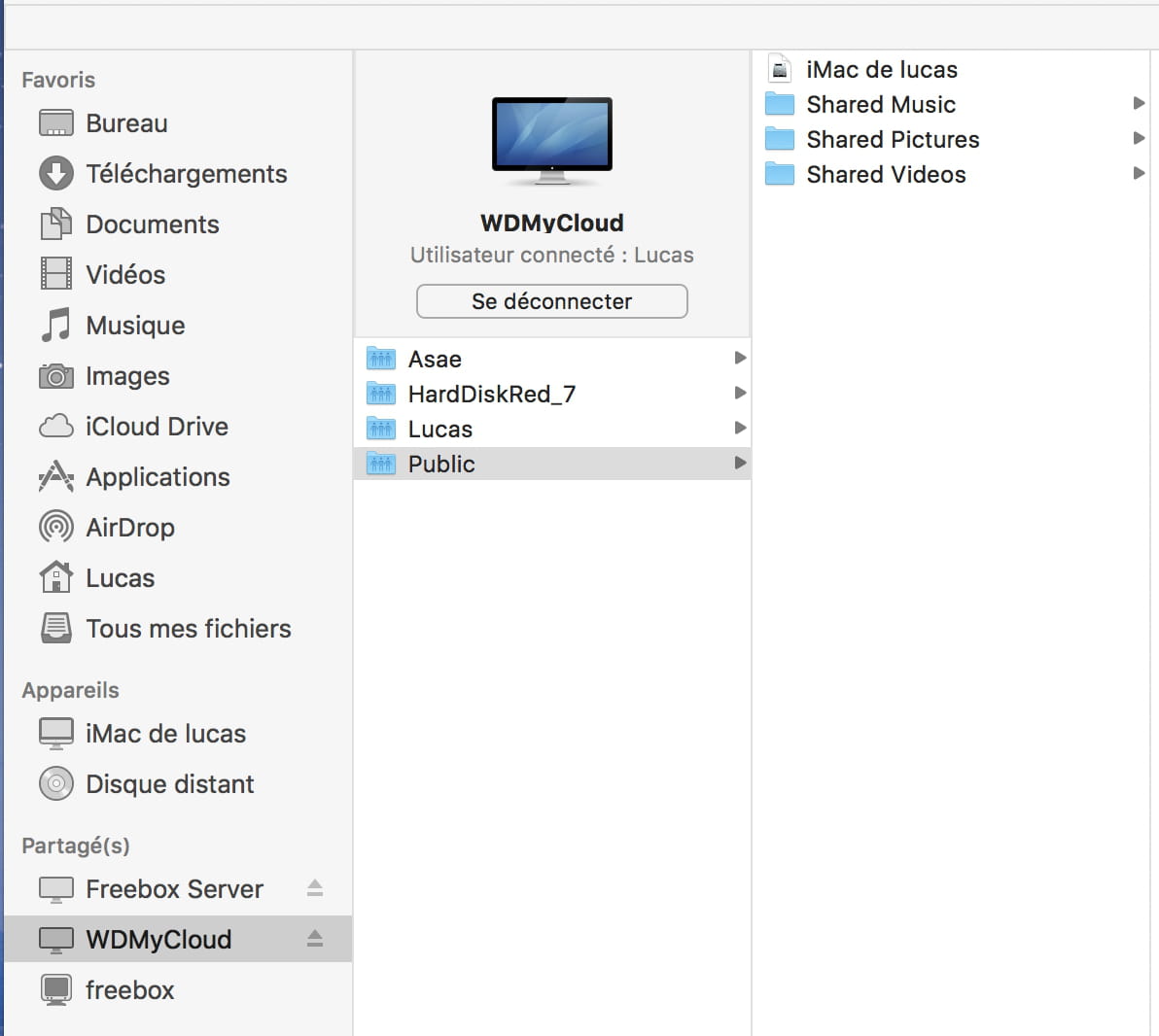

    1. en faite c'était qu'un fichier, c'était pas un dossier
      voila le screenshot de ce qu'il reste, avant il faisait 50go
      1. Et pourquoi tu conserves ce fichier ?
        Sur un disque externe classique, une sauvegarde est représentée par un dossier nommé de cette manière :
        Backups.backupdb
        exemple ou on voit ma sauvegarde Time Machine sur mon disque externe :
        sur un disque externe de type réseau, il s'agit d'une image disque dont le nom se termine par
        sparsebundle.dmg
        Si je jette ces dossier ou image disque, et que je vide la corbeille, la place est immédiatement libérée.
        Ce que tu montre sur ta copie d'écran ressemble plus à un volume physique ou une partition qu'à un fichier ou dossier de sauvegarde. Comme si ce disque était partitionné en plusieurs volumes.
        Il doit y avoir une confusion dans tes explications.
        Si tu montres le contenu complet de ce disque de 2 To, on comprendra mieux...

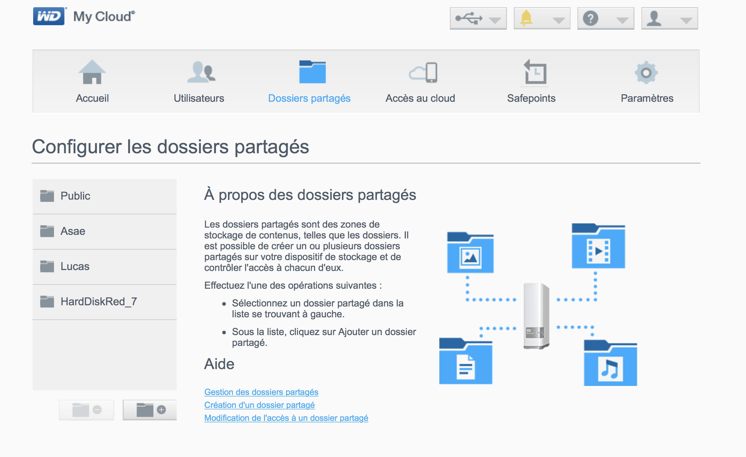

        1. j'arrive pas a le supprimer ça veux pas, c'est marqué suppression avec la barre qui défile mais ça s'arrête jamais
          j'ai un wd my cloud, c'est une disque dur réseau ( en passant sur le mac ça rame beaucoup )
          avec 3 partition
          moi, ma femme et un public
          quand je fait time machine il me propose directement de sauvegarder dans public
          donc j'avais fait les sauvegarde sur le public
          le Lucas fait 270GO
          le Asae 420GO
          le hardiskred est un disque dur en usb dessus, donc ça compte pas
          et le public y'a 33ko
          il manque donc quasiment 1TO

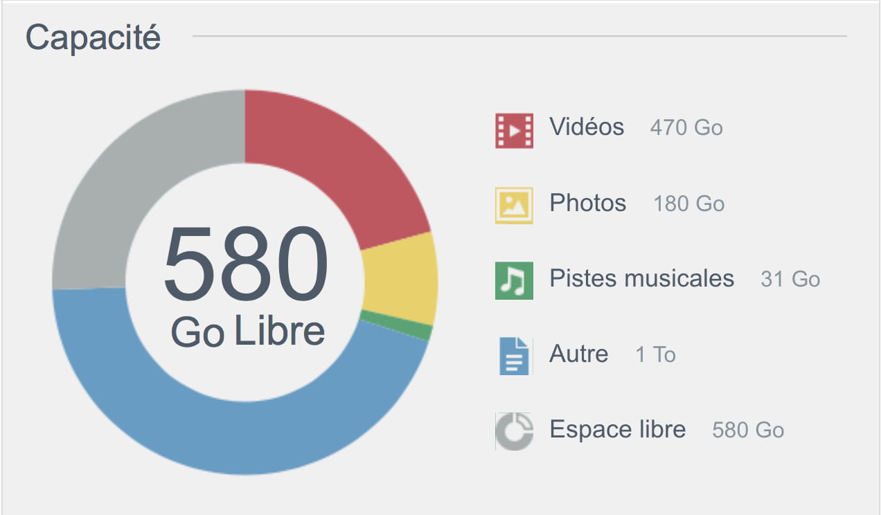

            1. Si je comprend bien les choses
              On a ;
              videos 470 Go
              Photos 180 Go
              Musique 31 Go
              Autres 1024 Go (1To)
              Libre 580 Go
              Donc, un total de 2285 Go, soit 2 To en gros.
              C'est donc dans cet autre qu'il faut trouver le compte :
              Lucas : 270 Go
              Asae : 420 Go
              donc total 690 Go au lieu des 1024 , donc manque environ 300 Go environ, mais pas 700... n'empêche que ça manque... on pourrait alors penser qu'il existe un espace libre, non formaté, sur ce disque. Cet espace pourrait être utilisé par une extension d'une partition existante, (Lucas, Asae, ou Public), ou par création d'une partition supplémentaire.
              Note. Cette image "iMac de Lucas", vue en haut, est peut-être une image disque de type sparsbundle, mais à la sauce WD, ce qui veut dire, qu'elle se réserve et occupe un volume total bien plus important que les 510 octets montrés qui correspondent en fait à son contenu (vide actuellement), et cela dans une partition propre à iMac de Lucas. Partition qu'il faudrait alors supprimer.
              C'est ainsi que je comprend les choses, mais peut-être un truc m'échappe encore...

                donc il y a 1TO dans la nature, ce autre je sais pas ce que c'est
                avant de tête il m'indiqué 1TO400 de libre a peu prêt
                et après avoir fait quelque sauvegarde, l'espace est tombé en flèche
                alors j'ai tout arrêté et fait sur un autre disque
                mais impossible de retrouver cet espace même en ayant effacé l'image du disque qu'il y avait a l'emplacement de la sauvegarde

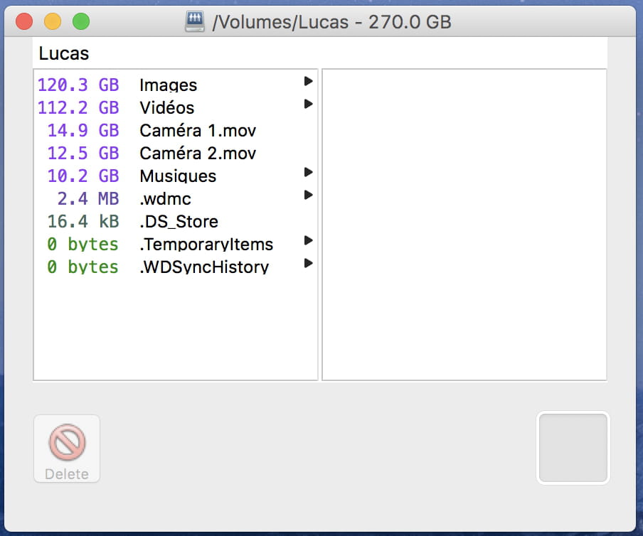

                je suis en train de faire le OmniDiskSweeper
                je l'envoi quand c'est fini

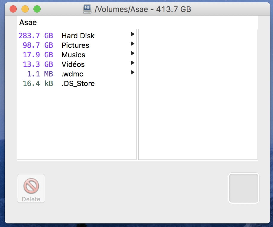

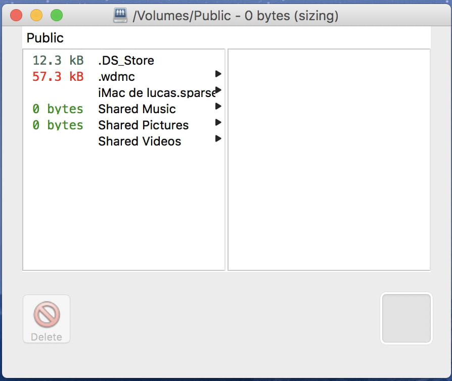

                1. voila le rapport de omnidisk
                  j'ai pas pu faire le disque global, il ne me proposait que les partie
                  alors j'ai fait Asae, Lucas, et Public
                  donc Asae 413go
                  Lucas 270go
                  pour arriver a 1705GO il manque 1000GO
                  1. pour arriver a 1705GO il manque 1000GO
                    Je ne comprend pas ce calcul ... mais suis prêt à accepter une erreur de raisonnement de ma part...
                    En tous cas,
                    Si je reprend mon message au dessus, en me basant sur le graphique Capacité, je disais :
                    - videos 470 Go
                    - Photos 180 Go
                    - Musique 31 Go
                    - Autres 1024 Go (1To)
                    - Libre 580 Go
                    Nous sommes bien d'accord pour dire que
                    470 + 180 + 31 + 1024 + 580 = 2285 ... soit un peu plus de 2 To. Oui ? c'est d'accord sur ce point ?
                    Si oui, le compte y est donc... Puisque le disque est selon tes dires, un disque de 2To.
                    La partie manquante est la différence entre 1024 , (le poste "Autres"), moins la somme de Lucas et Asea inclus dans cet "Autres"
                    donc : 1024 - (270+420) = 334 Go et non 1 To.
                    Toujours d'accord ?
                    Ces 334 Go pourrait être représentés par la partie auparavant utilisée pour Time Machine, mais devenue libre. (partie qui était incluse dans "Autres")
                    Il faudrait analyser la chose avec Utilitaire de disque, (Applications / Utilitaires / Utilitaire de disque...), voir si une zone du disque est libre, sans partition...

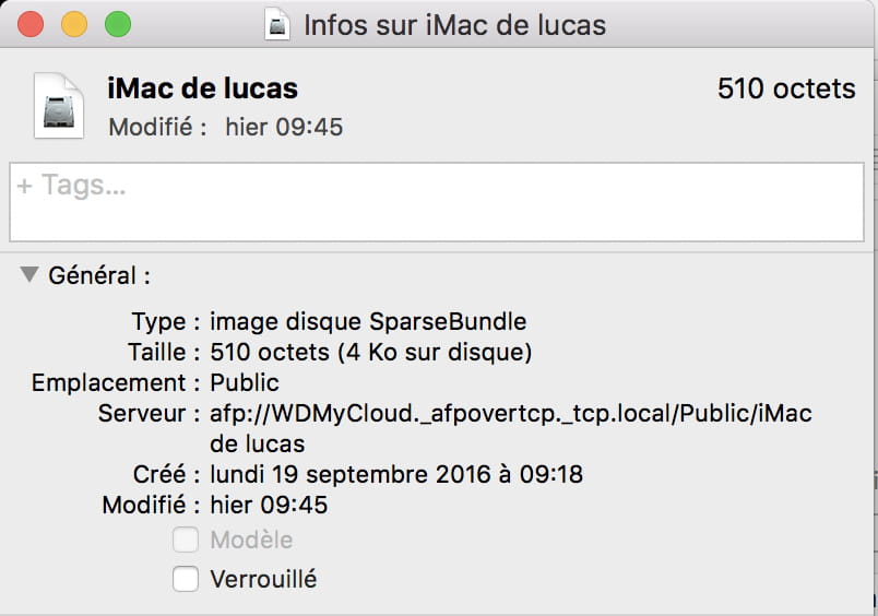

                    1. EDIT : sur une des copies d'écran, on voit le début de ligne "iMac de Lucas.sparse... qui signifie que comme je le suggérait, il s'agit d'une image de type sparsebundle. Une image disque qui grossit au fur et à mesure de ses besoins. Mais qui pourrait bien être installé dans un espace réservé de la partie "Public" .
                      Il faut supprimer cette image disque. Il n'y a aucune raison que cela ne puisse se faire.. quels sont les messages ou symptômes exacts de refus ?

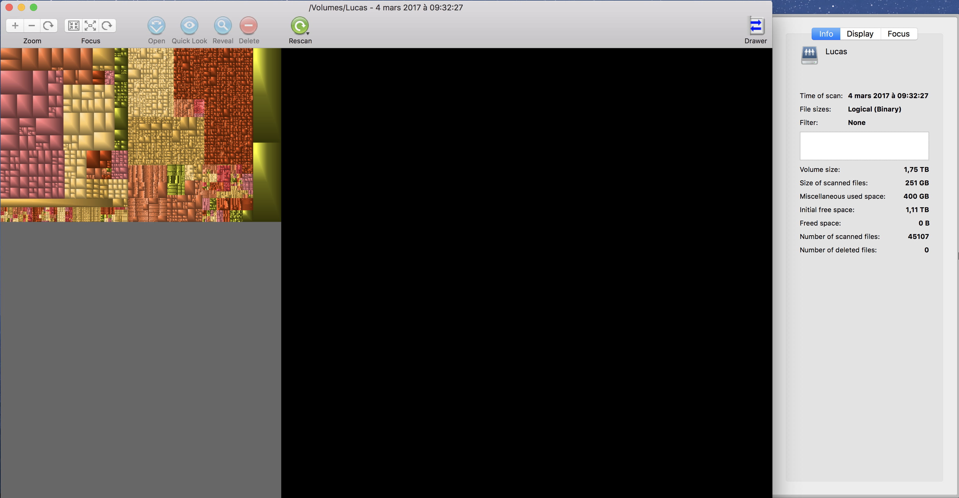

                      D'autre part, tu avais suggéré l'emploi de l'outil graphique Grand Perspective (http://grandperspectiv.sourceforge.net/ ) : je le reconseille à shioaru car cela lui montrerait ce que son disque externe contient réellement. Dernier conseil: avec cet outil, il faut cocher l'option "Show entire volume" pour voir graphiquement l'espace libre.

                      j'essaye de supprimer le fichier Sparse, après j'essaye ton logiciel
                  2. bonjour
                    oui c'est un xxxxx.sparse
                    peut être qu'il est gros comme tu le dit et que ça met du temps a le supprimer, je vais faire supprimer et attendre longtemps pour essayer

                      Une image de type sparsebundle est particulière. Si par exemple, tu en crée une manuellement qui fait 1Go, et que tu mets un fichier de 1Ko dedans, lorsque tu consultes les infos de cette image, le système t'indiquera 1Ko occupé, mais si tu ouvres cette image, le système te dira qu'il y a 1Go d'espace libre. Cela parce que cette image disque s'octroie une possibilité de 1Go.

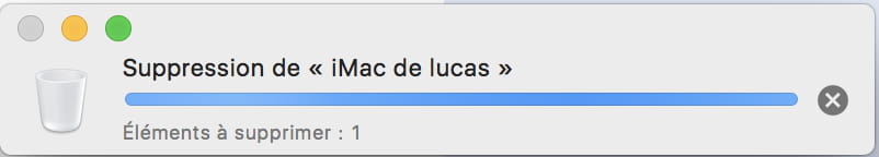

                        ce matin j'ai fait suppression de l'image iMac de Lucas, ça continu encore en ce moment avec la barre qui défile
                        j'ai remarqué que j'ai gagné 100go déjà
                        je continu et je vous tien au courant

                          sinon c'est toujours en train de supprimer
                          j'ai récupéré 450go, ça continu
                        3. Je pense que Lucas et Asae sont inclus dans Autres, commeTime Machine.
                          La suppression de Time Machine comme tu le fais en ce moment est très long, car cela s'apparente à un effacement de données. Il devait y avoir un moyen de faire un truc plus radical, c'est simplement en reformatant ce volume...

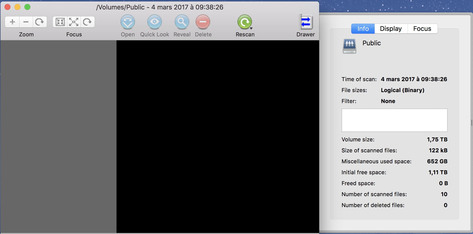

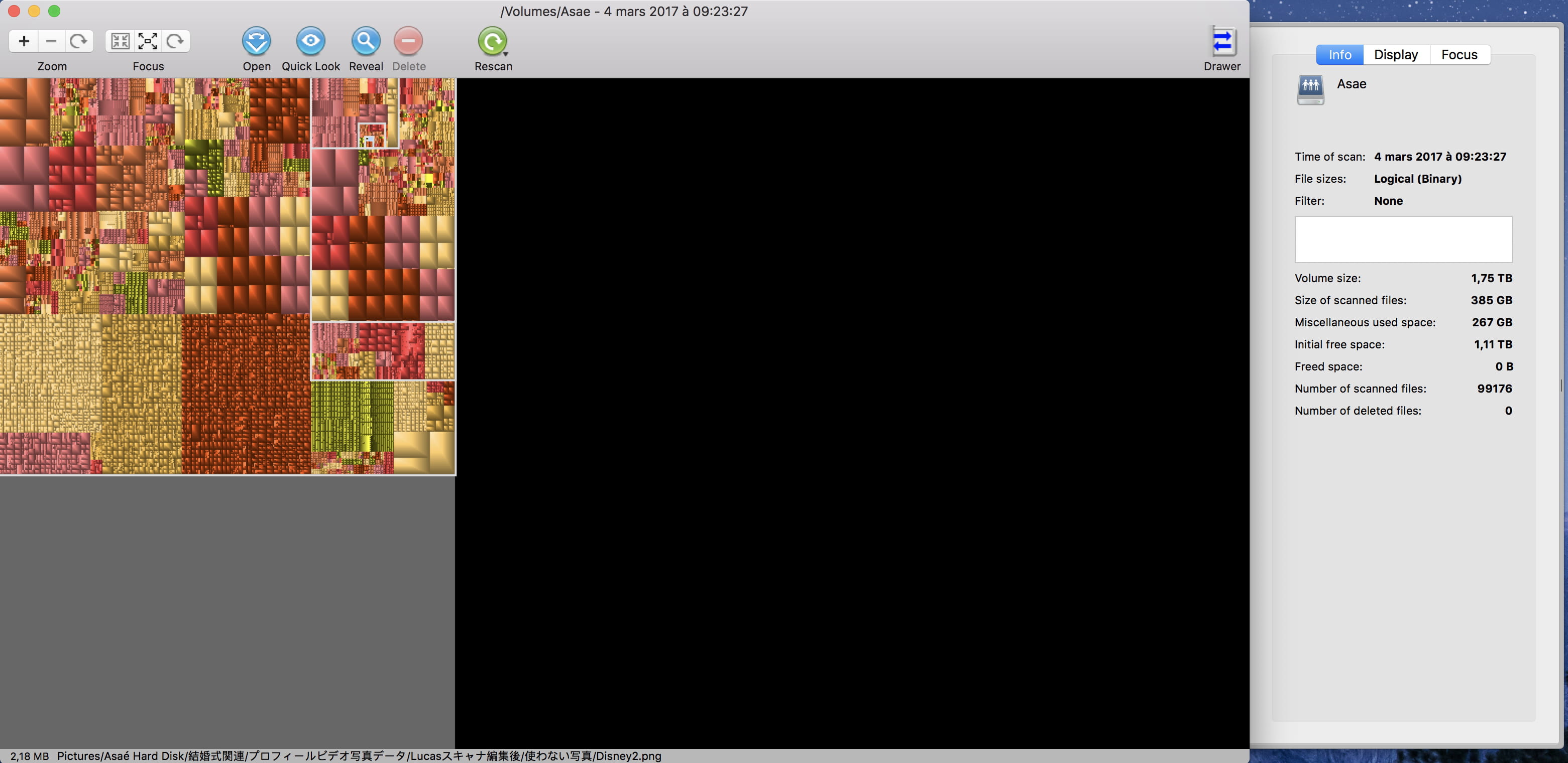

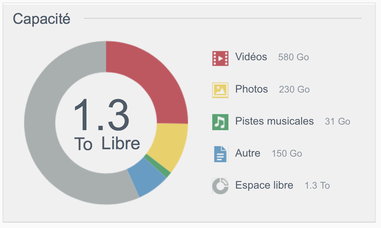

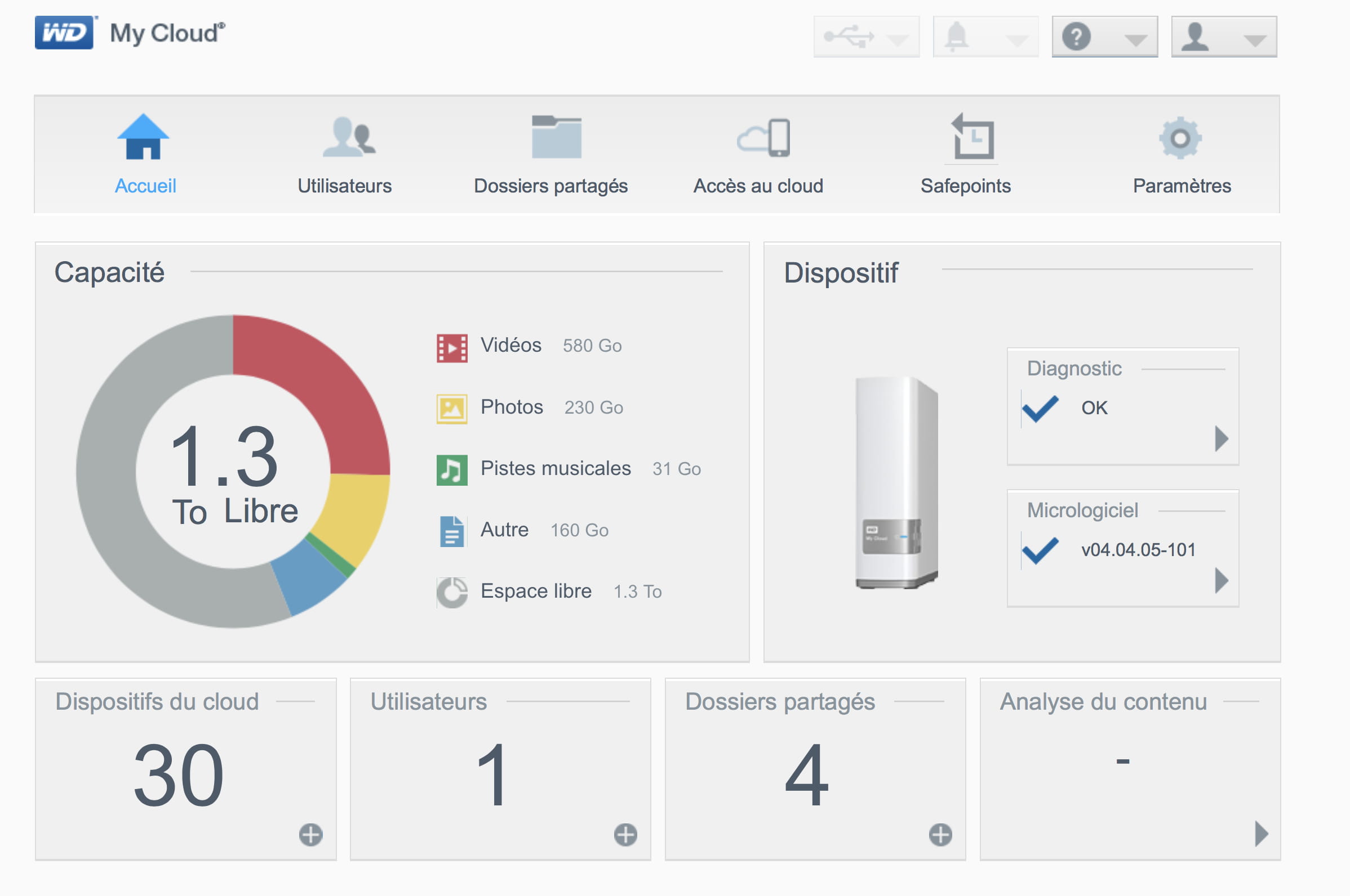

                      2. salut
                        désolé Ritchi, j'ai zappé et beaucoup de travail hier
                        donc voici le rapport de grand perspective, et des screenshoot mise a jour, et sachant que hier durant toute la journée, j'ai effacé l'image disque iMac de Lucas, qui n'existe plus, il fallait juste être patient
                        donc comme on peux le voir j'ai gagné quasiment 700GO
                        donc c'est rentré dans l'ordre je suis rassuré
                        est ce normal d'avoir une sauvegarde time machine aussi grande ? sachant que sur mon iMac j'ai 300go de données
                        et encore j'ai arrêté a temps les sauvegardes car sinon il m'aurai mangé tout le disque
                        c'était la première fois que je faisait une sauvegarde, peut être j'ai oublié un réglage

                          tes copies d'écran indiquent un volume de 1,75 Go et non de 2Go ??
                          Tu as une zone non formatée ?
                          1. Bonjour
                            Euh Je sais pas tu vois ça ou ?
                            J'ai un peu plus de 2Go selon le graphique
                          2. Bonjour,
                            regarde bien tes 3 copies d'écran plus haut, (Public, Lucas, Asae), sur les 3, il est indiqué à droite "Volume size 1,75TB" ...

                            sur le graphique en cercle, il y a 1TO3 de libre, a sa, tu ajoute les vidéo, musique photo etc, ça fait environ 2GO
                            pourtant sur grandperspective on dirai c'est pas pareil
                          4. Salut,
                            ces 250 Go environ qui "manquent" sont peut-être inclus dans la partir Libre.
                            Ça serait alors une partition à ajouter ou a agrandir en utilisant une zone du disque non formatée.
                            Si par exemple, tu as un disque dur tout neuf, entièrement vierge et jamais formaté, ni en Mac OS, ni en NTFS, ni en MS DOS, ni en ExFAT, en bref, une surface magnétique absolument neutre, vierge. A ce moment tu peux formater ton disque en y mettant 1 seule partition, (1 seul volume), qui prendra la totalité de l'espace disponible. Mais tu peux aussi décider de créer 2 ou 3 partitions dont tu défini la taille. Admettons que sur un disque vierge de 2 To, tu crée 3 partitions de 500 Go chacune,.. tu auras 500 Go de restant considéré comme libre. Sur ces 500 Go, tu peux ajouter une nouvelle partition, mais tu peux également agrandir une des partitions existante directement accolée.
                            Tu es sous quelle version d'OS X exactement ?
                          5. ok j'ai compris, par contre j'ai rien touché depuis l'achat de ce disque dur réseau, c'est un WD MyCloud
                            j'ai juste crée des dossiers
                            j'ai macOS sierra, je suis sur mac depuis 6 mois a peine, je connais pas encore toute les combines

                          1. il n'e s'affiche pas dans l'utilitaire
                            le graphique c'est quand je tape l'ip du disque sur Safari
                            ensuite j'entre mon login et mot de passe WdMyCloud et je tombe dessus

                            non je n'utilise pas d'utilitaire, j'y accède via la finder dans la section partagé
                            j'ai juste télécharger un utilitaire pour voir la capacité et quelque réglage

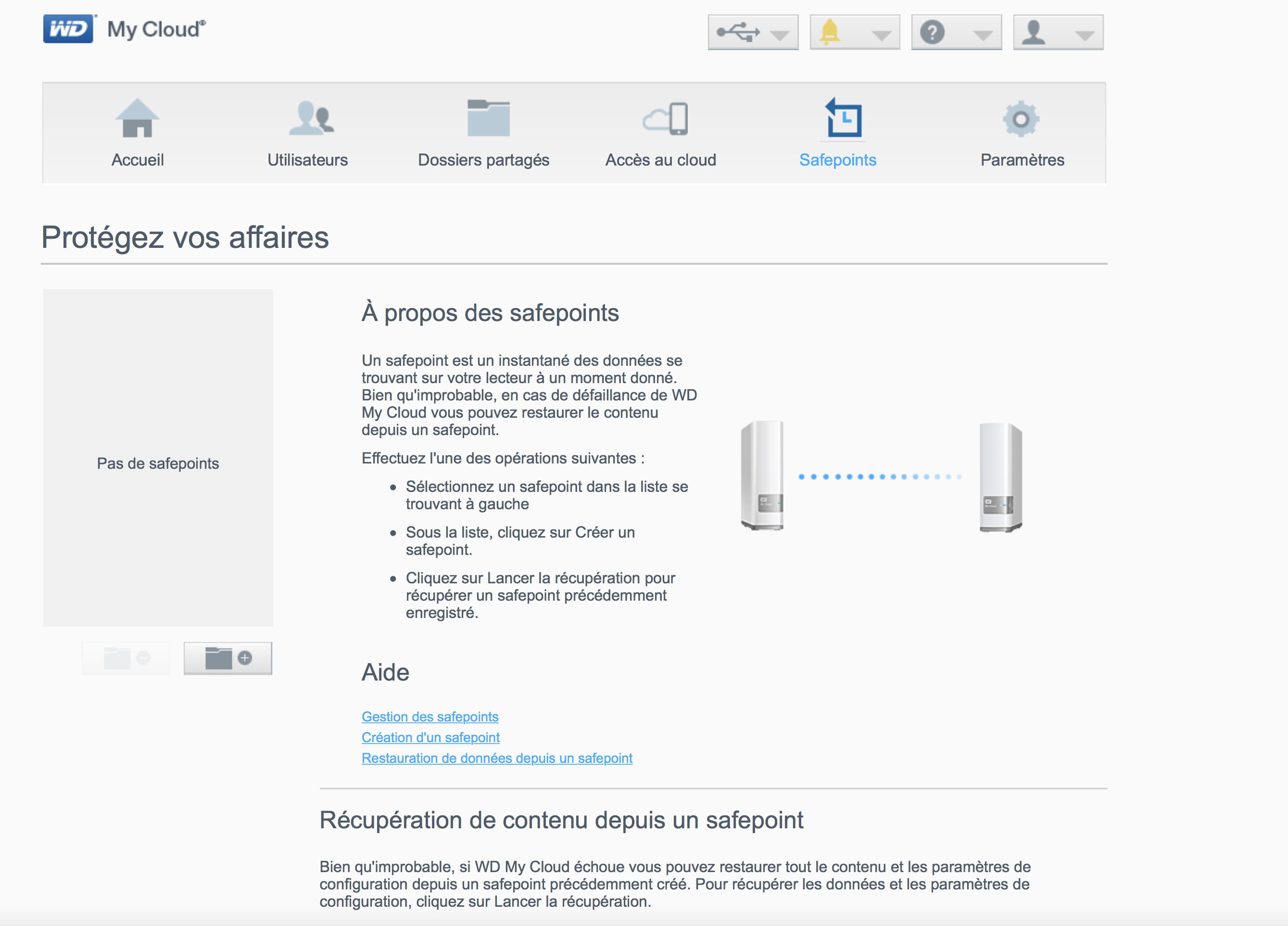

                          3. oui ta raison en allant sur l'ip je tombe sur un utilitaire de WD
                            tu pense qu'il faut que je formate pour avoir les 2TO,
                            ou bien on touche rien, ça marche bien comme ça, il me reste 1TO3 de libre, j'ai le temps ?
                          4. J'ignore comment fonctionne cet utilitaire que je ne connais pas, comme je l'ai dit, je jette tous les utilitaires livrés avec mes disques externes. J'ai eu plusieurs disques WD, mais des disques ordinaires, pas des disques de type réseau. Dans le cas présent, je ne conseille pas de le reformater , puisque je suis persuadé que cet utilitaire d'origine WD doit permettre de voir exactement le découpage des partitions et permettre de réattribuer les 250 Go manquants. Au stade actuel, lorsque tu aura rempli entièrement les 1.75 To du volume, le système te dira que le volume est plein et saturé. Alors qu'en réalité il y a encore 250 Go ou même un peu plus, non pris en compte mais utilisables si affectés à une partition.
                            Si tu me donnes le nom de cet utilitaire WD, je pourrais essayer de le télécharger et le tester...

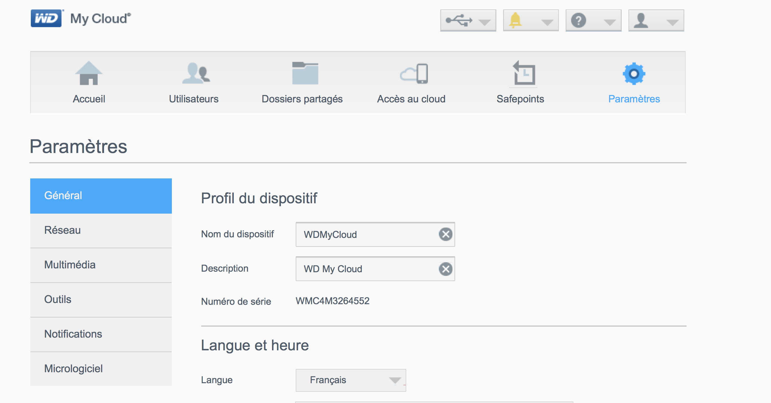

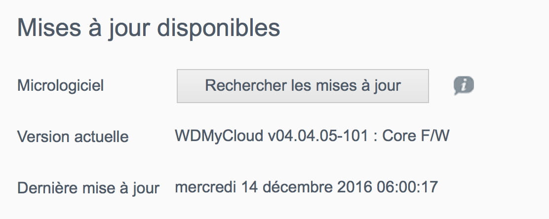

                        4. en faite j'ai rien téléchargé, c'est en tapant l'ip du disque sur la barre internet que sa s'affiche
                          voila ce que j'ai pu trouver pour t'aider
                          1. Salut,
                            Donc, c'est bien le logiciel interne du disque dur, et d'origine WD, qui gère directement le disque. Cette vue est interessante, on voit qu'il y a pas mal d'autres points à explorer. Utilisateurs, Paramètres, Dossiers partagés etc... c'est dans un de ces endroits que l'on doit pouvoir voir les partitions Lucas, Asae etc... et comment y sont réparties les photos, musiques etc... et comment récupérer les 250 Go non pris en compte par GrandPerspective...
                            1. je vais aller fouiller un peu
