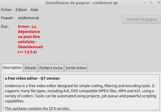

                    j'ai éssayé d'installer avdmx 2-qt mais je reçois un message d'erreur:
                    désolé c'est une capture mais la source est incontournable (impossible de copier).
                    merci de vos réponses

                      Le problème c'est que tu n'as pas compris ce que tu tapais. Pour commencer apt-file n'a rien retourné. Donc il ne t'as pas permis de répondre. Ensuite si tu lances apt-file sans grep tu verras qu'il écrit à gauche du ":" le nom du paquet, et à droite le nom du fichier qui correspond à ta recherche. Donc la tu as tapé "paquet:commande" alors que dans un terminal on tape juste des commandes.
                      je me suis trompé en pensant 64bits alors qu'il s'agissait de 64amd (carte graphique)§ désolé. ceci dit comment télécharger sur ce lien?
                      Ça ne change rien au problème : pour faire simple :
                      - linux 32 bits = x86
                      - linux 64 bits = amd64
                      ... et tu ne peux pas faire marcher un programme 64 bits sur une architecture 32 bits.
                      Une solution serait de réinstaller un linux 64 bits ou bien d'opter pour un logiciel qui existe en 32 bits. Personnellement je privilégierais la première approche si ton matériel la supporte.
                      Bonne chance

                        https://doc.ubuntu-fr.org/avidemux
                        précision: https://www.fosshub.com/Avidemux.html
                        le logiciel est installé sous l'influence de wine, en français (vraiment marre des tas de textes en anglais = ça fini par frôler l'abrutissement. Désolé mais je ne fais pas dans le "bisounours")
                        avidemux charge, lis, fonctionne, même avec des vidéos en . avi, et aussi .Mts;
                        sans bidouillages, directement! si! et supplément Moka : il ne plante pas!
                        bonne soirée
                        1. bonsoir mamiemando. je précise aussi que le logiciel est avidemux pour 32bits. je prèfere ça que racheter un pc (ce qui ne m'est arrivé qu'une fois en 30 ans...) surtout avec des os-piégeux, pour rester poli.
                          a la prochaine
                            À un moment tu as parlé de wine dans ton message précédent, tu veux donc dire que tu as récupéré une version windows 32 bits et que tu l'as fait marcher avec wine, ou j'ai mal compris ? Si tu peux faire un résumé un peu plus clair de ce que tu as fait ce serait parfait.
                        2. Bonsoir mamiemando
                          en fait j'ai baissé pavillon pour installer une version française d'avidemux sur linux, par contre sur le site indiqué plus haut j'ai trouvé une version compatible wine et 32 bits d'architecture.
                          donc dans les faits les capacités de mon pc ne sont pas en cause, ni la version linux mint 18 Sarah.
                          par contre je n'ai pas trouvé de tutoriel clair et simple (pour un amateur ne pratiquant pas le codage tous les jours de la semaine) pour installer sans planches une version pour linux en français et 32 bits . où alors c'est vraiment trés mal expliqué. ou plus abruptement tout en anglais.
                          concernant ws il semble que cela n'est pas prés de s'améliorer :
                          à bientôt
                            Merci pour ces précisions. C'est effectivement bien dommage pour ces histoires d'avidemux en 32 bits, mais je pense que le problème va se résorber mécaniquement de lui-même, puisque la plupart des PCs sont maintenant en 64 bits.
                            Après concernant windows 10... et bien ce n'est pas vraiment nouveau qu'il y a des trous de sécurité :-) Les journaux en parlent parce que c'est ce que les gens utilisent le plus. Mais certains composants linux ont parfois aussi des trous de sécurités... Et le plus souvent les attaques marchent sur les PCs mal mis à jour, mal protégés ou mal administrés... donc des paramètres humains plus que liés au système :-)
