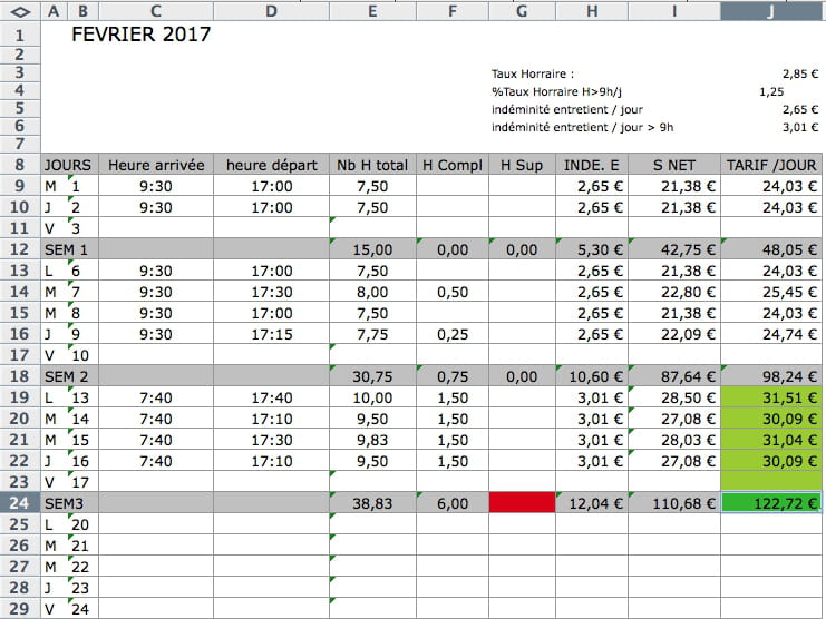

je vais essayer d'être clair : ( je met un screenshot du tableau pour que l'on se comprenne.)
Dans ce cas la, mon problème vient des Heures SUPPLEMENTAIRE.
on parle d'heure sup, quand on dépasse 46h HEBDOMADAIRE.
Dans ma case rouge, je vais mettre :
=SI(E24>46;E24-46;"")
jusque la, ça marche.
mon problème, c'est pour ma case verte ( le total SEM 3)
je voudrais la somme des jours ( vert clair) ET s'il y a lieu, le total des heures sup (case rouge)* 3,60. (c 'est le prix d'une heure sup. )
DONC, quand je demande la somme de J19 a J23, + G24*3,60.....
si il n'y a pas eu d'heure sup, ca me met une erreur..... je pense car la case est vide.....
et je n'arrive pas a faire ma formule avec cette condition....

  1. tpez Messages postés 324 Date d'inscription   Statut Membre Dernière intervention   39
    la solution la plus simple serait de mettre un 0 quand il n'y a pas d'heure supplémentaire. Si cette réponse ne convient pas dites le moi et on trouvera un moyen.
  2. DjiDji59430 Messages postés 4284 Date d'inscription   Statut Membre Dernière intervention   718
    +si(estvide(g24);0; G24*3,60)
