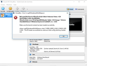

Bonjour, je viens vers vous car j'ai fait l'installation de ce logiciel, correctement car après avoir eu le problème j'ai tout refait avec des tutos pour voir si j'avais grillé un étape mais visiblement non. Donc, je procède à la création de la machine virtuelle, je paramètres l'allocation de disque virtuel etc...
je configure la machine, notamment l'onglet stockage, pour qu'il lise l'iso via mon lecteur (comme ca n'a pas marché j'ai refait la même chose en sélectionnant le fichier sans passer par le lecteur et toujours pareil.)
lorsque j'ai finis de tout préparer, je lance ma machine, et là le message d'erreur s'affiche,
j'ai aussi unistal/instal le programme car j'ai lu que a pouvait etre lié à l'installation mais rien ne change..
je vous remercie par avance.

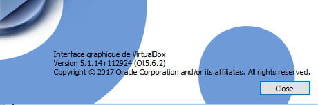

    Quelle version de système hôte exactement ( ex : avec la commande winver, Windows 10 Pro 1607 14393.693 ??) ?
    Quelle version de VirtualBox exactement ?

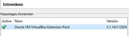

    Quelle version du pack extension ?

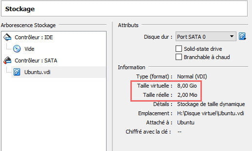

    Ok pour la mémoire mais pour le disque il est dynamique mais sa taille minimum est de 8go
    Non, ce qu'affiche VB dans la config de la VM c'est la taille maxi du disque virtuel dynamique.

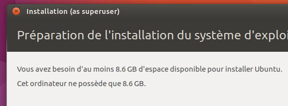

    Edit : avec un vdi de 8 Go voila ce que me dit l'installeur de ubuntu16.10 64 bits
    Avec un vdi de 10 Go, ça passe et, après installation, Ubuntu fonctionne

      Tu as installé le pack Extension après avoir installé VirtualBox ?

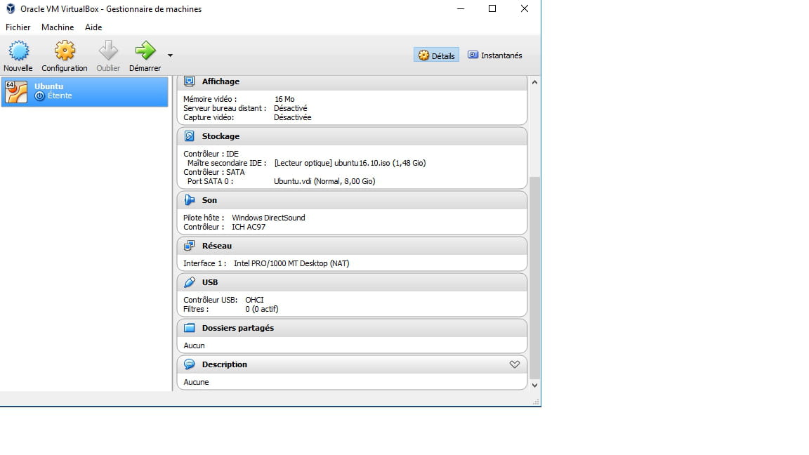

      Comment as-tu configuré le reste de la machine virtuelle ?
      type de Linux ?
      affichage ?
      mémoire ?
      etc ...etc ...

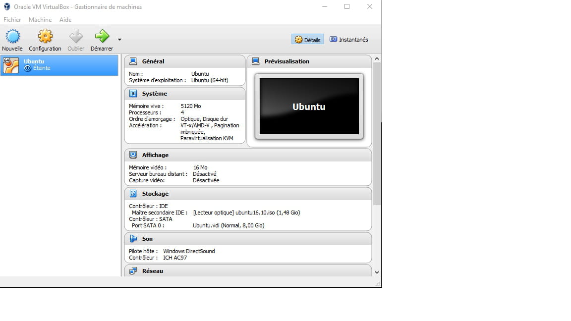

      1. daccord faisons dans l'ordre, j'ai pris le disque dynamique, comme proc j'ai un intel core i5 6600 (de base la machine ne s'alloue que d'un proc, je lui en ai fournis 4 sur les 8) je lui en ai allo, pour la technologie de virtualisation si c'est dans l'onglet système de vm alors j'ai les deux technologies (VT-x/AMD-V)
        oui j'ai installé le pack d'extension, et pour tout les paramètres je te fais un screen tu te rendra mieux compte.
        PS: si j'ai mis 5120 go de mémoire vive c'est que j'en ai 16000 au total.
        1. mets la mémoire video à 128 Mo
          sinon , effectivement voir le disque virtuel 8 Go, Il me parait un peu juste
          Euh, un truc qui parfois est nécessaire (Dans les propriétés de VB, compatibilité, coche la case Exécuter en tant qu’administrateur)
        2. tu n'as pas 2 technologies de virtualisation, c'est juste pour dire que TA technologie de virtualisation(VT-x) est active et active l'accélération 3D, pour Ubuntu c'est celle qui faut. Tu activeras la PAE/NX, dans mon cas, elle aide bcp et commence par 2 coeurs de processeur ensuite augmente juste pour vérifier
        3. @kaumuneOk pour la mémoire mais pour le disque il est dynamique mais sa taille minimum est de 8go

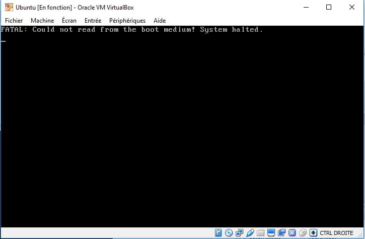

      2. c'étais bien ca, cependant j'ai un autre problème, ca ce lance, je vois la logo vm et apres pouuf:
        désolé d'avoir autant de problèmes dans ma vie x)
        1. sinon c'est que tu ne m'as pas écouté et tu as mit Ubuntu 16.10 amd64 alors qu'il faut mettre Ubuntu 16.10 i386 pour 32 bit x)
        2. oui je vais l'essayer après :p par rapport à quoi le 64 bits ne serait pas pris en charge ?
