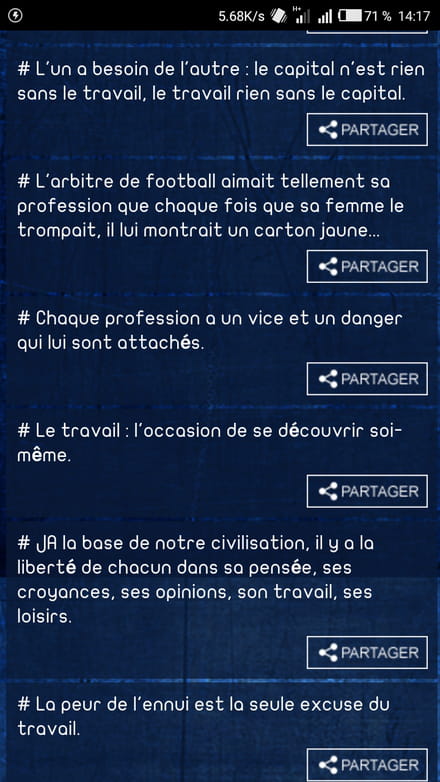

En fait je voudrais avoir cela comme résultats (ça ressemble plutot à un tableau nom?)
mais je ne sais vraiment pas comment y arriver, j'espère que vous me guiderez.
    Non, c'est une simple ListView avec des éléments, un élément étant composé d'un texte et d'un bouton "Partager".
    Fais des recherches sur les composants ListView, Adapter, tu devrais réussir avec ça.
    1. OK merci BunoCS, je revois et je reviens!
      Donc ici il y a autant de textview que de proverbes ?
      La texture bleuâtre c'est le background ou un background tint ?
      Et pour ce Listview, es-ce qu'il va scroller?
        Ce qui va scroller, c'est tout l'écran.

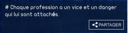

        Ce que je ferait, au niveau design:
        - un layout xml pour ton écran, contenant seulement une ListView
        - un layout xml pour un élément de ta liste, contenant:
        . une textView
        . un bouton partager
        . un background bleu (à voir si cela n'est pas plus joli de mettre le background sur la liste et non sur les éléments)
        Capture d'un élément de ta liste:
        Au niveau code, pour remplir ta liste, il te faut un Adapter.

          Donc si je comprend il me faut deux layout XML pour ma seule activité ou autant de layout que de proverbes?
            Il te faut un layout pour ton activité (ton écran en somme)
            Et un layout (un seul) pour tes proverbes. C'est d'ailleurs ce layout là que tu passes en paramètre à l'adapter
