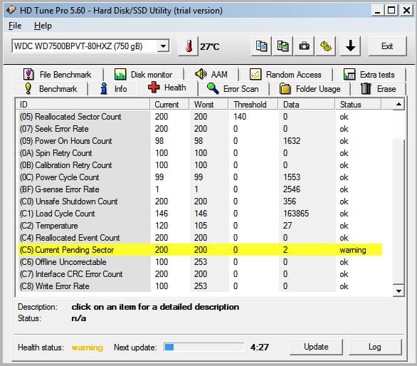

                    1. J'ai une ligne jaune : (C5) Current Pending Sector
                        Tu peux donner une capture d'écran pour voir.
                    2. Voilà la copie écran
                        ouaip pas bon.
                        Tu as fait le checkdisk ?
                    3. Je viens de réussir à le lancer (il ne voulait pas se lancer), je te transmets le rapport quand il finit.

                        Insertion d’un attribut de données dans le fichier 2997.
                        84773 fichiers de données traités.
                        CHKDSK vérifie le journal USN...
                        Les restes d’une page USN au décalage 0x6adbb668 dans le fichier 0x417b8
                        devraient être remplis de zéros.
                        Réparation du segment d’enregistrement du fichier journal USN.
                        36274112 octets USN traités.
                        Vérification du journal USN terminée.
                        Correction des erreurs dans l’attribut BITMAP de la table de fichiers
                        maîtres (MFT).
                        CHKDSK a découvert de l’espace libre marqué alloué dans la bitmap du volume.
                        Windows a effectué des corrections sur le système de fichiers.
                        307263487 Ko d’espace disque au total.
                        113761920 Ko dans 339273 fichiers.
                        266584 Ko dans 84774 index.
                        0 Ko dans des secteurs défectueux.
                        587507 Ko utilisés par le système.
                        65536 Ko occupés par le fichier journal.
                        192647476 Ko disponibles sur le disque.
                        4096 octets dans chaque unité d’allocation.
                        76815871 unités d’allocation au total sur le disque.
                        48161869 unités d’allocation disponibles sur le disque.
                        Informations internes :
                        00 38 07 00 7a 78 06 00 68 2c 0d 00 00 00 00 00 .8..zx..h,......
                        ed e5 00 00 3e 00 00 00 00 00 00 00 00 00 00 00 ....>...........
                        00 00 00 00 00 00 00 00 00 00 00 00 00 00 00 00 ................
                        Windows a terminé la vérification de votre disque.
                        Veuillez patienter pendant le redémarrage de votre ordinateur.
