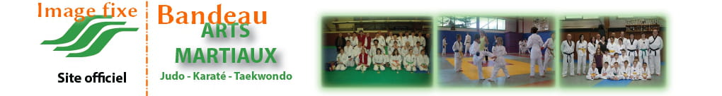

Dans mon menu déroulant, je voudrais que le logo de gauche reste fixe pendant que les autres bandeaux défilent.
Voir www.saintsebastiensports.org

      Mon souci est que depuis ma nouvelle page "index" les bandeaux se succèdent mais le logo de gauche n'est plus fixe comme auparavant.
      Je pense que les logos des bandeaux ne se superposent pas bien malgré qu'ils aient été tous réalisés à partir du même format.

      1. Pour le bandeau, c'est parce qu'il y a un fondu vers le blanc avant que l'image suivante se mette en "display:block".
        Il y a deux solutions à ça :
        - soit vous refaites le bandeau en excluant le logo (vous le laissez à coté et il y n'aura pas de fondu dessus)
        - soit vous changez le fonctionnement du bandeau pour que le fondu se fasse sur l'image d'après

      1. Si j'ai bien compris le problème, il s'agit de rendre la partie gauche du bandeau immobile. Dans ce cas, il faut simplement l'enlever de toutes les images qui composent la bannière et de la mettre à coté.
        Quant à l'autre méthode, elle consiste à revoir le fonctionnement du bandeau pour que le fondu fasse apparaitre l'image suivante, sans le blanc intermédiaire.

          Merci de votre collaboration mais j'ai trouvé la solution. Il suffisait d'enlever les dimensions "width et height" du bandeau "style="background:url(bandeau/BANDO2017logosss.png)"
