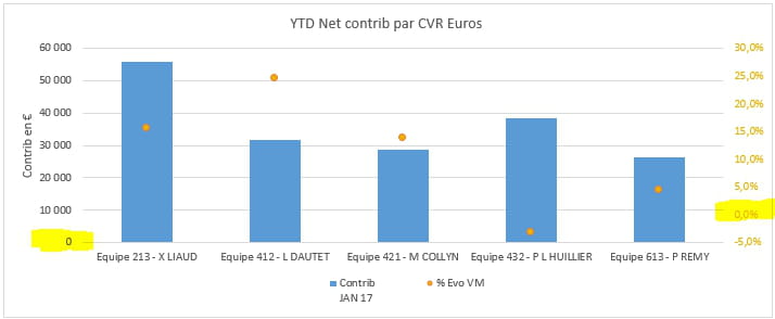

Graphique croisement a 0 des deux axes
J'ai un graphique avec un axe secondaire, mon problème est que le 0 sur l'axe de droite ne se trouve pas au niveau du 0 de l'axe de gauche. Comment faire pour qu'il en soit ainsi ?

  1. Bonjour
    Clic droit sur l'axe secondaire,
    -mise en forme de l'axe
    -dans Options d'axe, Minimum cocher "Fixe" et mettre la valeur 0
    Cdlt
    1. Malheureusement cela ne marche pas.. J'avais essayé pourtant...
    2. @Vincent-CTPourriez-vous joindre une copie de votre tableau de données ainsi que le graphique?

    1. Mets le minimum de l'echelle axe ordonnées principal à -40000
      http://www.cjoint.com/c/GBonfmhzA2f
      Cdlmnt

      2. Si tu veux que les graduations des deux axes soient en face l'une de l'autre,, il va bien falloir bidouiller un peu. Alors à y être ...

    2. Bonjour à tous,
      Autre solution:
      Pour fixer l'origine de l'échelle y secondaire il faut aller dans les paramètres de X secondaire!!!
      Il faut donc afficher un axe x secondaire placer l'intersection y à 1. Ensuite on rend X secondaire non-visible sans le supprimer: trait aucun, graduation aucune, étiquette aucune.
