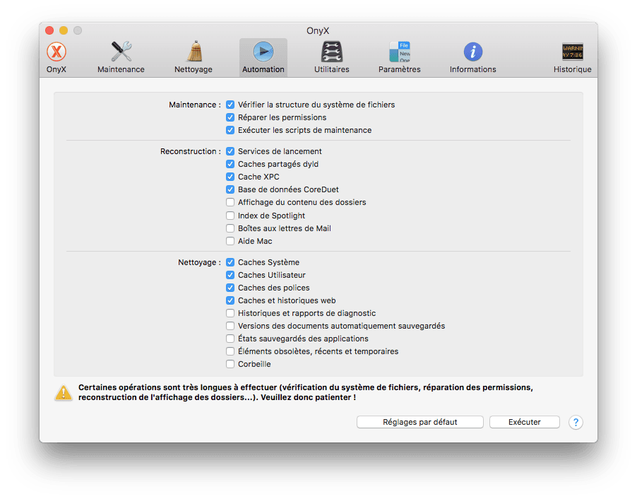

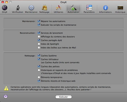

    ça ressemble à une altération des "keyboardServices" ne touchant qu'un seul clavier... on pourrait fouiller dans les biblio et supprimer les fichiers de préférences liés, mais ça risque de mettre la pagaille, il faudrait d'abord tenter une opération avec Onyx et voir...
    essaie de lancer Automation avec Onyx paramétré comme ça :
    Puis redémarre le Mac... des fois que...

    1. Coucou Francis,
      J'ai lancé Onyx / Automation + redémarrage selon tes instructions, sauf que sous Leo, il n'y a pas tout. Voici donc ce qui a été fait … sans résultat :

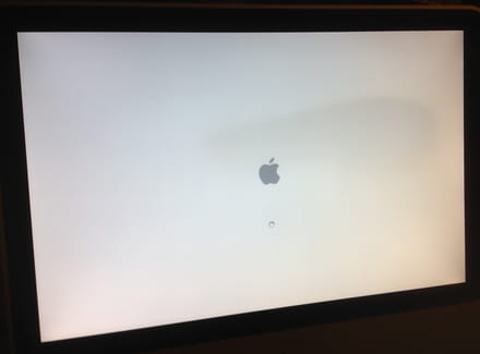

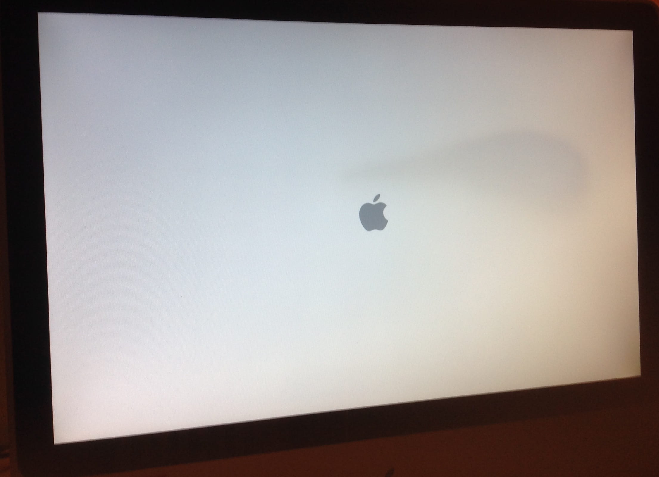

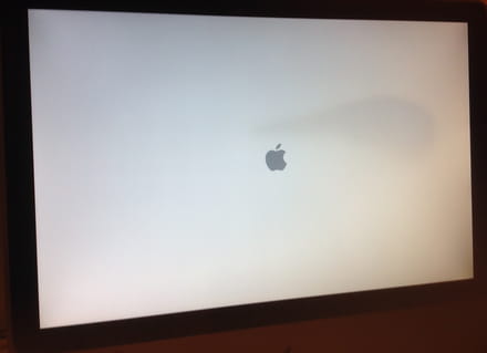

      2. Coucou Francis,
        Me revoilà, avec retard, parce qu'entre bizarreries et aberrations, je n'ai pas chômé ! Et je pense que je me dirige vers des problèmes bien plus graves que des soucis de clavier. :-((
        Je t'explique et te laisse juge.
        1) J'ai démarré en single user avec le clavier OK, tout s'est déroulé normalement, j'ai abouti à la ligne :/ root # d'où j'ai lancé le fsck - fy, qui lui-même a affiché comme résultat qu'il ne semblait pas y avoir de problème. J'ai redémarré, puis changé de clavier : toujours pareil.
        2) J'ai voulu tenter la même procédure avec le clavier calamiteux, et c'est là que j'ai changé de dimension ! je n'ai jamais abouti à la ligne :/ root # j'ai d'ailleurs pensé dans un 1er temps que l'ordi était planté. Puis au bout d'un long moment d'attente, à tout hasard j'ai tapé une lettre sur le clavier et … elle s'est affichée ! Du coup, j'ai lancé le fsck - fy histoire de voir ce qui allait se passer, et il s'est déroulé tout à fait normalement, avec la même conclusion.
        3) J'ai réessayé la même manip avec de nouveau le "bon" clavier, et là encore, pareil qu'en n°2, sauf que je n'ai pas attendu aussi longtemps à l'arrêt du curseur : j'ai tout de suite entré la commande.
        Je te laisse apprécier la photo de l'écran (pas terrible, mais pas facile à prendre :
        Ceci n'étant pas suffisant, une énorme tache est apparue sur l'écran, dont j'ai essayé de te faire copie. C'était déjà arrivé une fois, puis plus rien. En l'espace de quelques minutes, cette tache a diminué (voir photos) et au moment même où je t'écris, elle a quasiment disparu, comme de la buée sur une vitre ! A noter que ce qui se trouvait dessous apparaissait flouté (image, texte, etc.).
        Voilà, le temps que je termine, la tache a entièrement disparu.
        Euh … qu'est-ce qui va encore me tomber dessus ???
        Bonne journée à toi Francis : moi je jette l'éponge pour ce soir !
        1. Bonjour Annie,
          il semble donc bien que le système soit OK, mais que ton clavier défectueux crée des problèmes matériels sur ce pauvre Mac comme je le supposais plus haut.
          Il Faudrait ne plus utiliser ce clavier sur ce Mac, (ni sur l'autre d'ailleurs), tant qu'il n'est pas acquis qu'il ne provoque pas en soi de problèmes sur un Mac quelconque.
          Tu devrais refaire un reset SMC de ce Mac.
          Ce qui m'inquiète le plus à ce stade, c'est la tache à l'écran. Il peut y avoir plusieurs causes. Bien que je dois dire que mon tout ancien iMac, à processeur G5 présente plusieurs "ombres" ou "taches" à l'écran depuis belle lurette, et qu'il tourne toujours. Par contre, elles sont venues progressivement dans le temps, sans disparaitre en cours d'utilisation, ni au cours des mois. Une tache qui survient brutalement et disparait rapidement fait penser à un phénomène d'évaporation subite...
          Si tu peux te trouver un clavier, même d'occasion, mais réputé fiable, ça serait bien de tester un certain temps après un reset SMC....
