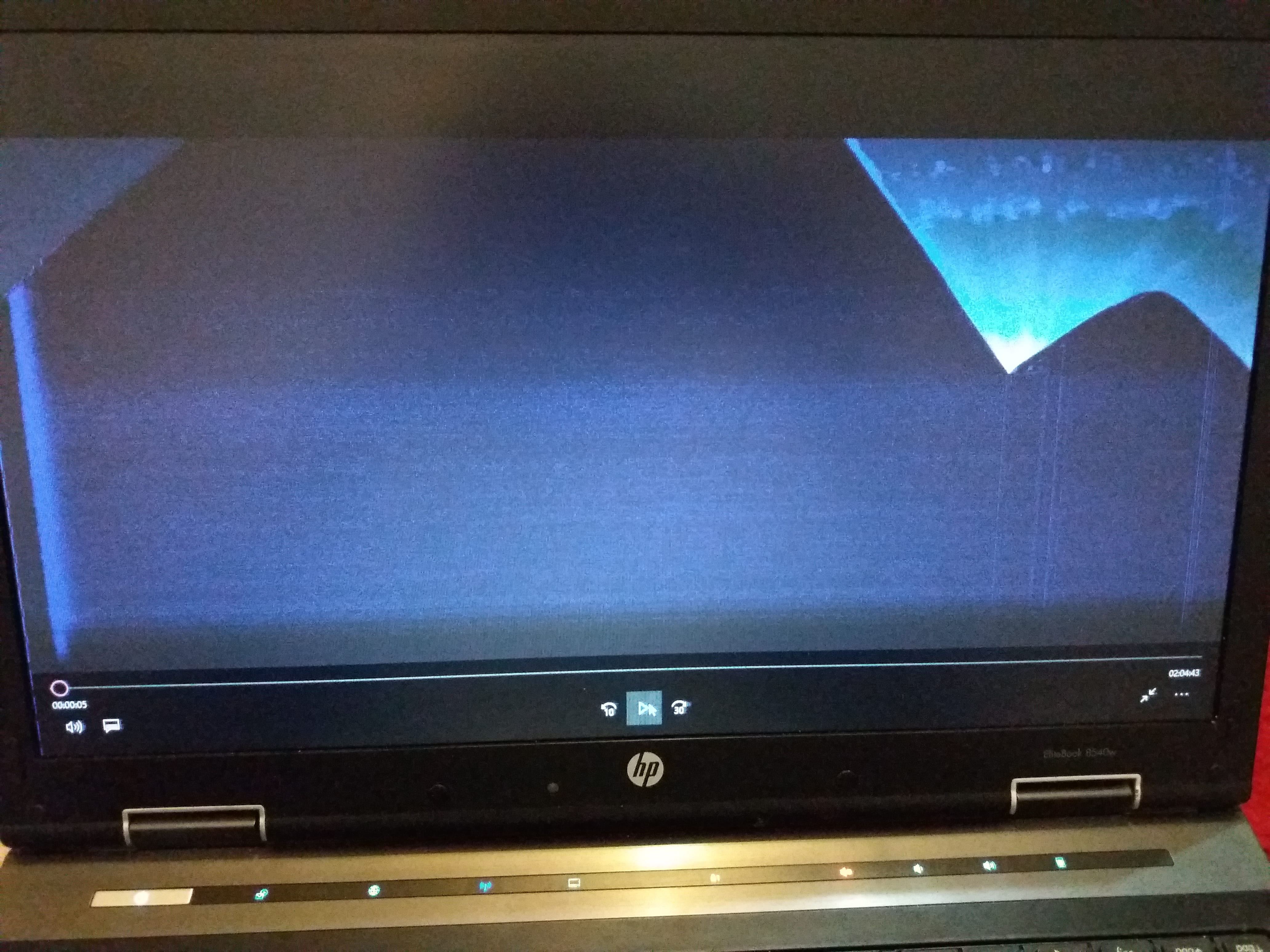

SVp j'ai un problème avec mon pc portable c'est un hp elitebook 8540w mobileworkstation avec une carte graphique nvidia de 4G vu que mon domaine c'est l'image j'ai besoin d'une qualité de l'image, j'ai un problème avec mon pc qui affiche des traits bleu , j'ai déjà réinstallé tous les drivers mais aucun résulat
Que doit je faire ? svp aidez moi c'est urgent j'ai des photos à traiter et à rendre.
Merci infiniment
  1. Papounet17000 Messages postés 26460 Date d'inscription   Statut Membre Dernière intervention   9 895
    Si les traits restent affichés en permanence, c'est un problème de dalle.
    Essaies de démarrer en mode sans echecs pour voir si le problème persiste.
    Si c'est le cas, la dalle en a une claque.
    1. monafad1995 Messages postés 3 Statut Membre
      d'accord je vais redémarrer en mode sans échec et je vais voir si ça persiste attendez svp
  2. monafad1995 Messages postés 3 Statut Membre
    j'ai redémarré en mode sans échec et le problème persiste que faire ???
      Il faut contrôler que les connecteurs du moniteur soient en bonne état.
      Bien sur il faut démonter.
