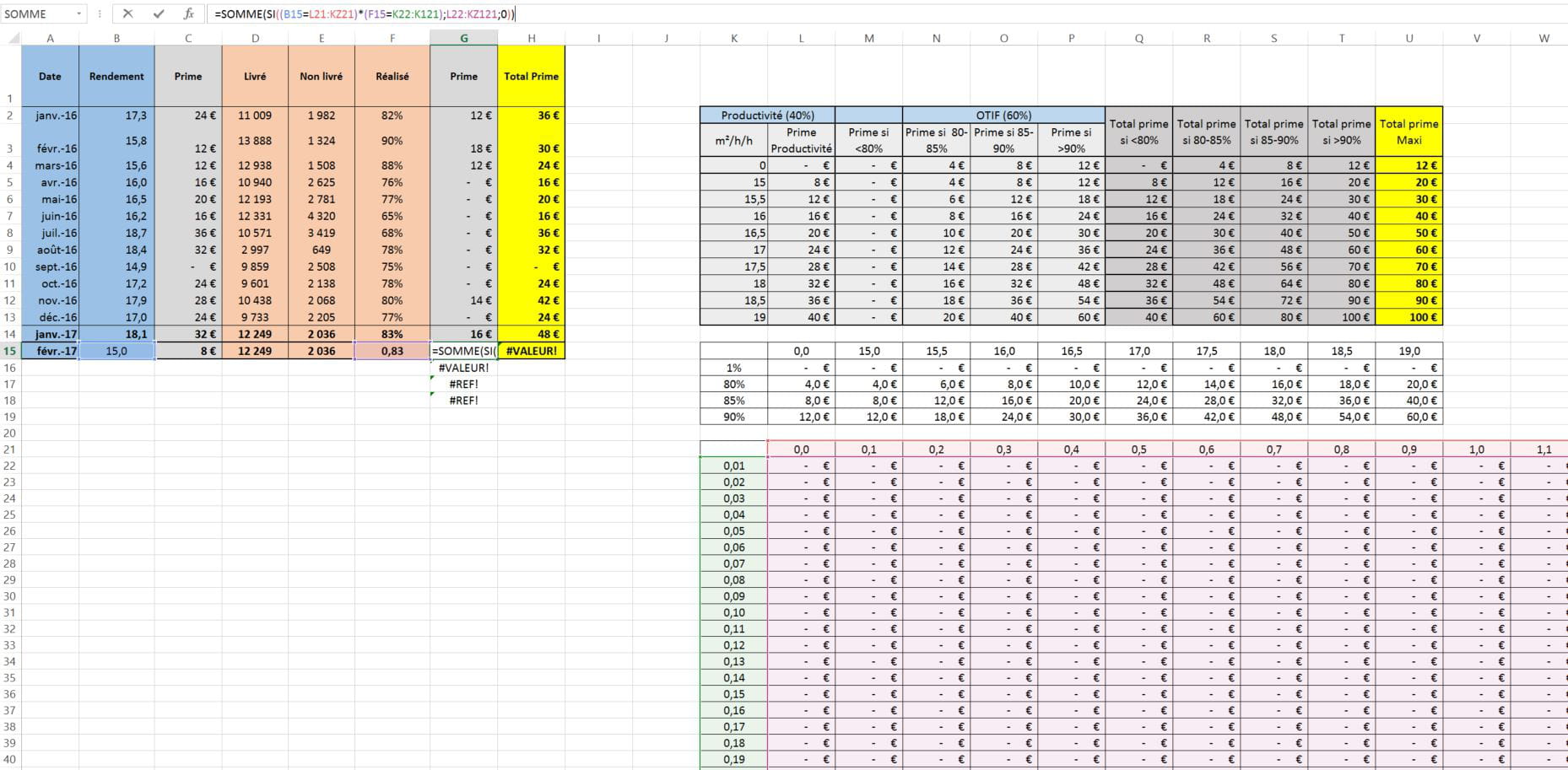

Je cherche à calculer une prime en fonction d'une productivité et d'un taux de service.
Ces deux valeurs me sont données et j'ai un tableau d'équivalence me permettant de donner une prime en fonction de ces deux valeurs.
Malheureusement, après des essais en SommeSI / Index;Equiv / RechercheH, je n'obtient que des #Valeur ou des #Ref.
J'ai pensé au départ que le problème venait de mes valeurs non arrondies mais ce n'était pas le cas.
J'ai ensuite pensé que je devais faire un tableau d'équivalence avec des valeurs potentielles à virgules ce qui me donne un tableau d'équivalence gigantesque mais là encore cela ne résous rien.
Les données relevées proviennent de B15 et F15 et je cherche la valeur en G15.
Mon tableau donne les équivalences à B15 de L21 à KZ21 et celles de F15 se trouvent de K22 à K121.
Les valeurs de primes sont considérées dans la plage allant de L22 à KZ121.
Voici les formules utilisées:
=SOMME(SI((B15=L21:KZ21)*(F15=K22:K121);L22:KZ121;0)) -> #Valeur!
=INDEX(L22:KZ121;EQUIV(B15&F15;L21:KZ21&K22:K121;0)) -> #Valeur!
=INDEX($L$22:$KZ$121;EQUIV(B15;$L$21:$KZ$21;0);EQUIV(F15;$K$22:$K$121;1)) -> #Ref!
=RECHERCHEH(B15;L21:KZ21;EQUIV(F15;K22:K121)+1;FAUX) -> #Ref!
Je vous joins une image pour plus de clarté.
J'ai planché la dessus toute l'après-midi hier en regardant sur des forums excel et je n'ai pas trouver comment répondre à mes interrogations.
C'est pourquoi j'en appelle à vous.

Bonjour Angie310
Aidez nous à vous aider, un fichier sans donnée personnelle est bien plus efficace qu'une image. On ne va pas refaire votre fichier pour solutionner votre problème
Mettre votre fichier sans donnée personnelle sur CJOINT.COM
créer un lien
Copier ce lien et le coller dans votre réponse ici sur CCM
