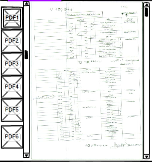

Bonjour à toutes et a tous, je sollicite votre aide pour résoudre un problème que j'ai , je veux afficher une liste de pdfs sur ma page web comme c'est affiché sur l'image jointe de la maquette du projet, jusqu’à maintenant j'arrive a afficher un seul pdf a l'aide de ce code :

mais pour afficher plusieurs en même temps sous forme de liste , je suis bloqué dessus , veuillez voir l'image jointe pour comprendre ce que je veux faire.

  1. Bonjour, c'est très simple, il te faut créer une liste (celle à gauche sur ta maquette) qui contiendra la liste des documents PDF de cette manière par exemple:
    <ul id="pdf-list">
    <li data-toggle="chemin_du_pdf">Un document PDF</li>
    <!-- etc... -->
    <li>
    Ensuite il te faut donner un ID à ton ifram, dans notre cas ce sera pdf-viewer. Nous allons ensuite utiliser Jquery pour permettre le changement de l'attribut src de ton iframe:
    $(document).ready(function(){
    $("#pdf-list>li").click(function(){
    $("#pdf-viewer").attr("src", $(this).attr("data-toggle"));
    Voilà tu peut adapter ce code :)
