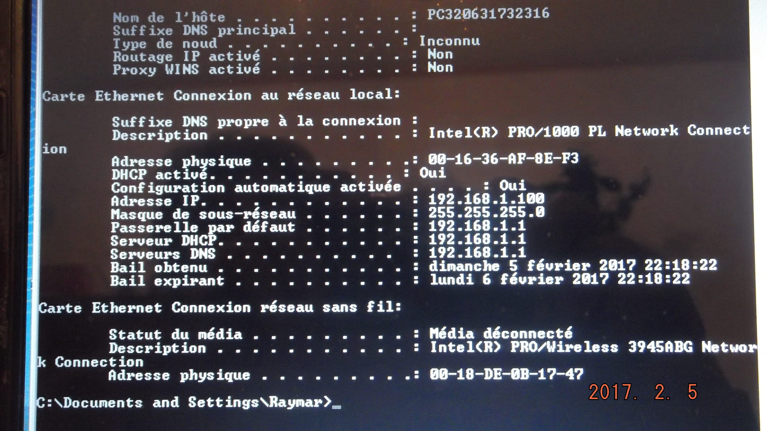

        peux tu coller ici le résultat de la commande ipconfig/all ?

    2. 1/ Voici l'ipconfig/all (je m'attendais à l'image photo prise sur l'écran)
      -si ça ne fonctionne pas je réécris le texte-

      1. Ok,
        donc la liaison à la box fonctionne bien.
