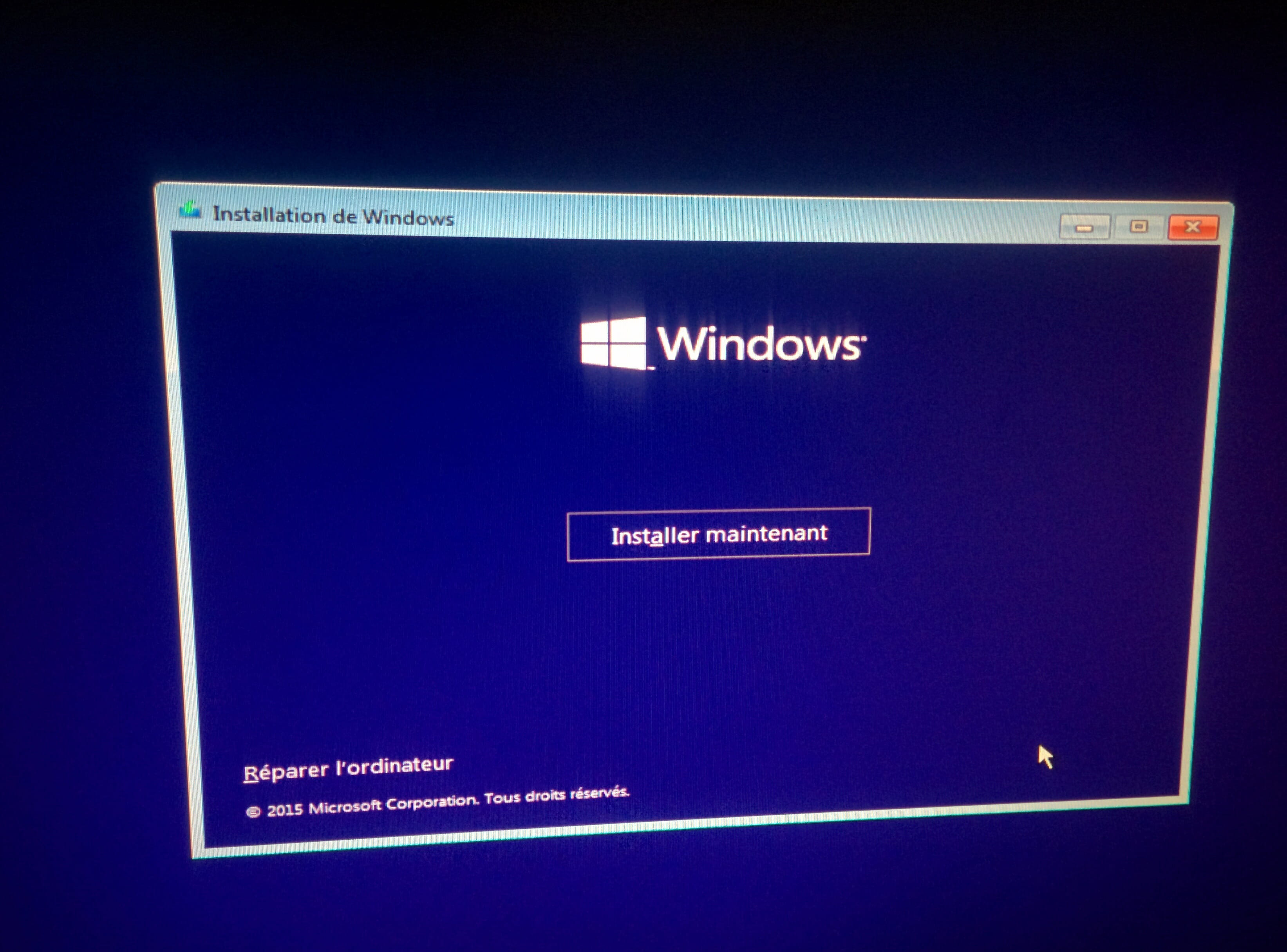

  3. geo76 Messages postés 59 Statut Membre 21
    dans les fichiers d'installation Windows 10 il y a l'option "réparer" quand je clique dessus Windows tente de réparer mais c'est un échec
  4. billmaxime Messages postés 50526 Date d'inscription   Statut Contributeur Dernière intervention   6 152
    re
    tu as quoi d'autres comme options quand tu branches/démarres sur la cle USB?

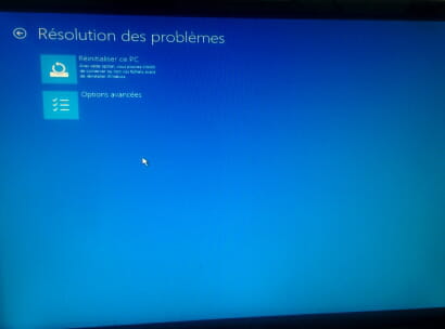

  6. geo76 Messages postés 59 Statut Membre 21
    J'ai ceci comme option

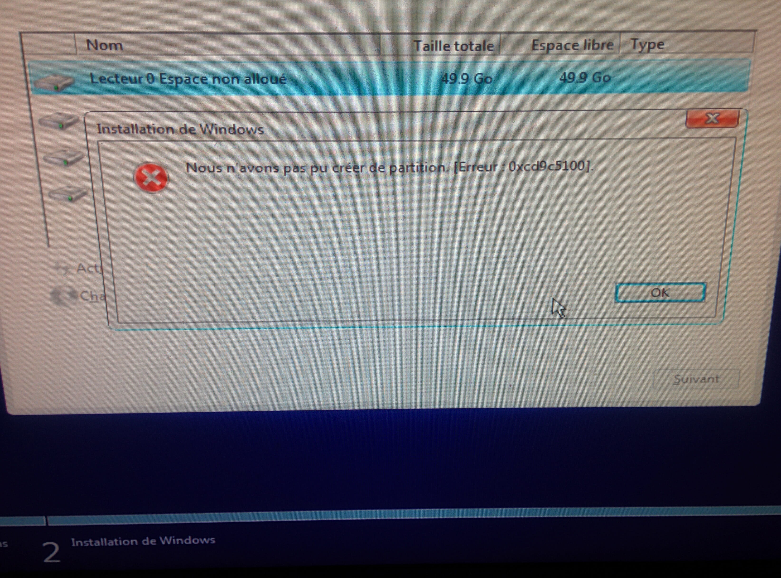

  16. geo76 Messages postés 59 Statut Membre 21
    Bon finalement j'ai formater la partition où était installé Windows, maintenant ce fils de p*** ne veut pas s'installer sur la même partition que je viens de formater j'ai mis un screen pour que vous voyez bien:
  17. billmaxime Messages postés 50526 Date d'inscription   Statut Contributeur Dernière intervention   6 152
    re
    je pense que tu n'as pas choisi la bonne partition pour le réinstaller (49,9 GO)
    PS: je ne vois pas les autres partitions
