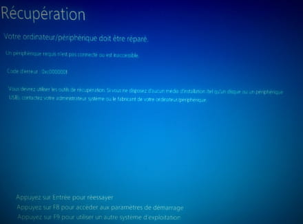

        1. Désolé de répondre si tard mais le problème c'est légèrement aggravé, car j'essaie de faire la mise à jour Windows anniversaire en pensant que ça allait régler mon problème de driver ,mais en plein milieu de l'installation au moment où l'ordinateur est censé redémarrer plusieurs fois, et bien celui-ci redémarrer en boucle indéfiniment, du coup j'ai décidé de faire une récupération système en réinstaller Windows mais en gardant mes fichiers, sauf que windows en a décidé autrement et maintenant il m'affiche ceci:
            re
            si tu es toujours sur l'écran de ta capture, clique sur F8
            dit moi ce que tu vois sur la fenêtre qui s'ouvre
            1. Ça ne fait rien du tout l'écran scintille mais reste sur le même écran

            tu sais comment démarrer ton pc en "invite de commande en mode sans échec"?
            1. Je crois que c'est F8 mais pas sûr
            pour que la touche F8 soit "active" sur 1 pc avec W8.1, il faut taper 1 commande dans l'invite de commande

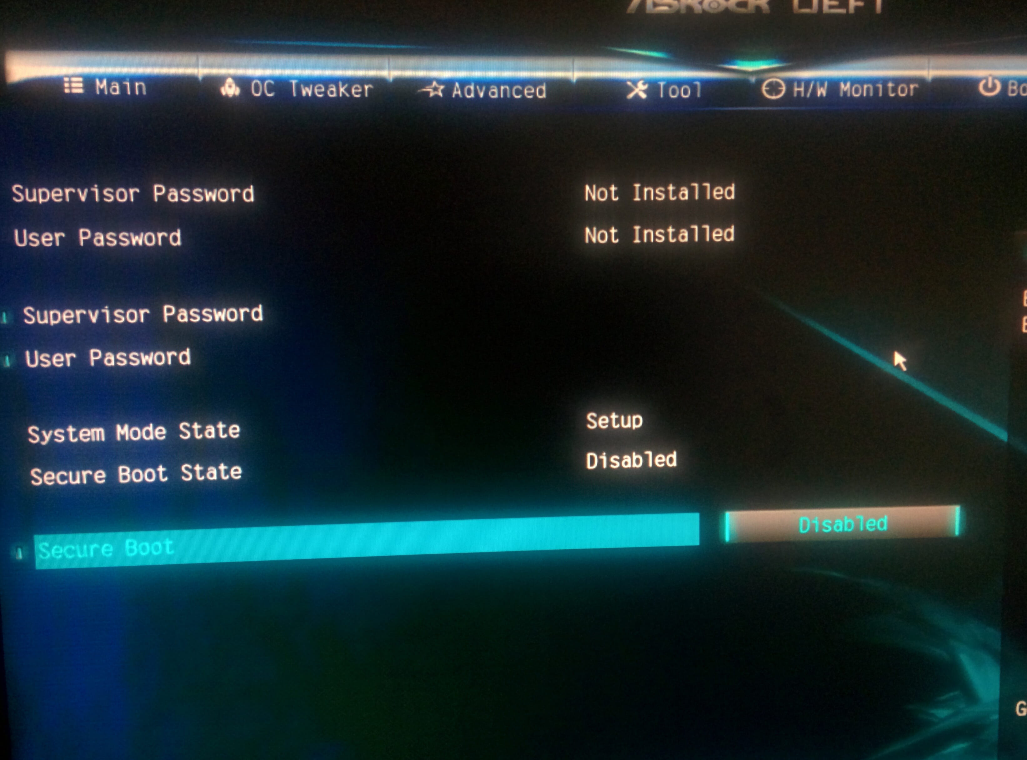

            il faut aussi désactiver le "sécure boot" dans le bios
            dit moi si tu as accès au bios, mais il me semble avoir lu que non?
            1. C'est bon je suis dans le bios, mais le secure boot est déjà désactivé par défaut

                ok, éteint le pc
                maintient la touche SHIFT "enfoncée" et redémarre le pc
                ça devrait t'ammener sur les options avancées
                dit moi ce que ça donne
                1. Ça ne change rien

                  Ça ne change rien
                  le pc redémarre en boucle?
                  dit moi si les touches CTRL+ALT+DEL te donne accès au gestionnaire des tâches?

                    après la tentative d'installation de la MAJ "anniversaire" (la 1607) le pc de geo76 est "bloqué"
                    1. aye... ça c'est la tuile... faire une restauration avec un clavier qui fonctionne pas, c'est pas gagné!
                      Donc, il serait peut-être plus simple de commencer par brancher un bon vieux clavier en PS2 et du coup, on règle déjà un problème sur deux... ^^
                    2. Et bien en fait bizarrement le clavier a l'air de fonctionner puisque j'arrive à appuyer sur les touches F 11 pour accéder au bios.

                    1. normalement, (avec un clavier qui fonctionne) F8 devrait marcher à partir du message d'erreur de Microsoft pour la Récupération système. Non?!?

                      depuis W8, la touche F8 n'est plus la touche "par défault" pour accéder aux options avancées, il faut taper 1 commande via l'invite de commande en tant qu'administrateur pour récupérer la fonction de la touche F8 au démarrage du pc
                      1. ha... moi ça fonctionne pourtant sur le mien???
                    2. Et sinon :
                      https://www.microsoft.com/fr-fr/soft...load/windows10
                      on créé une clé usb bootable avec Windows 10 et on répare au lieu de ré-installer.
                      1. j'ai déjà une clé USB avec Windows 10 dedans j'ai déjà essayé de réparer mais ça ne fonctionne pas

                          je ne veux pas réinstaller Windows, je veux pouvoir avoir accès à la restauration système
                          ceci dit ton idée de cle USB est bonne aussi
