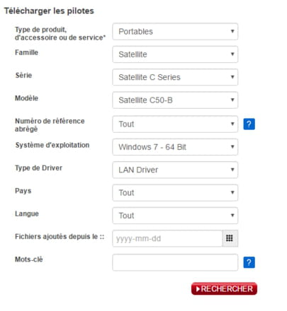

J arrive pas a copier les liens direct donc vas sur cette page:
https://fr.dynabook.com/support/drivers/#_
Remplis comme ceci:
[http://static.ccm2.net/www.commentcamarche.net/pictures/Kw87eaavi4QwBPaZM59U68ALAcz4TLDJEsjf5Yjm5lx9v07TOTivRJDHNM3UE0r2-capture.png Prends :
Lan driver
usb driver
wirless.
Et tous ceux qui te manquerons , on verra au fur et a mesure.
Pour l installation se sont sans doute tous des exécutables donc double clic dessus et suit les indications.
