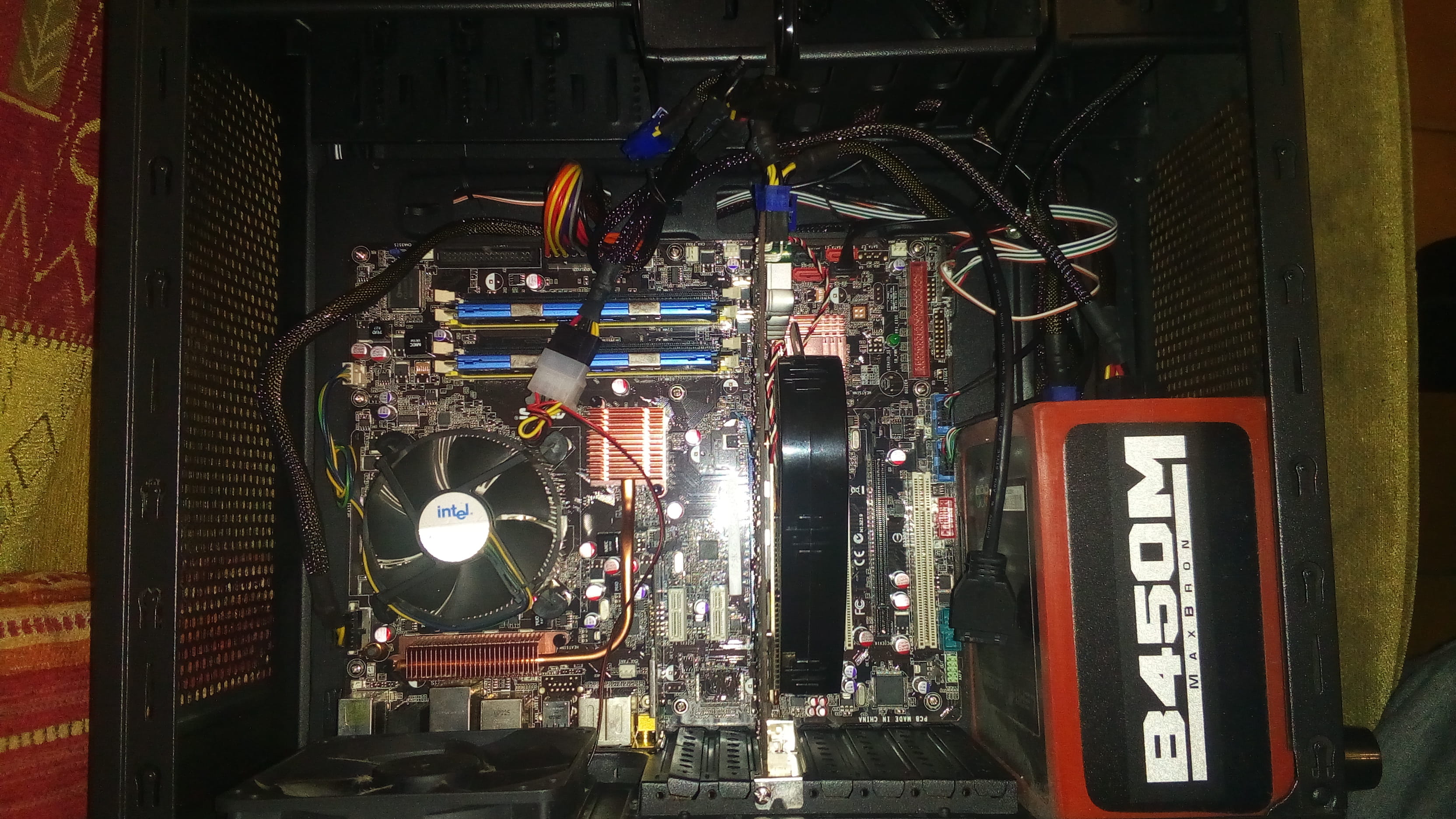

  2. ben31200 Messages postés 3 Statut Membre
    J'ai essayé avec un autre câble, puis sur les 2 ports VGA et DVI, rien ne s'affiche quand même,
    J'ai contrôlé les branchements sur la carte mère tout a l'air ok (cf photo)
  3. maminova
    Re. Excuse du retard.
    Donc si ya pas de problèmes de connectique, c'est que la carte mère ne démarre pas bien. Les ventilateurs du PC s'allument-ils au démarrage ?
    Vérifie en écoutant le bruit de l'ordinateur qu'il ne redémarre pas en boucle. Si c'est le cas, on a affaire à un problème de bios potentiellement flashé ou qui contient des erreurs. Tu n'aurais pas changer de processeur au même moment, ou quelque chose comme ça ?
    Je ne vois pas de carte graphique dédiée sur la photo, j'ai peut-être mal regardée. Si il y en a une et que c'est elle qui prend l'affichage au démarrage, faut voir de ce côté la.
