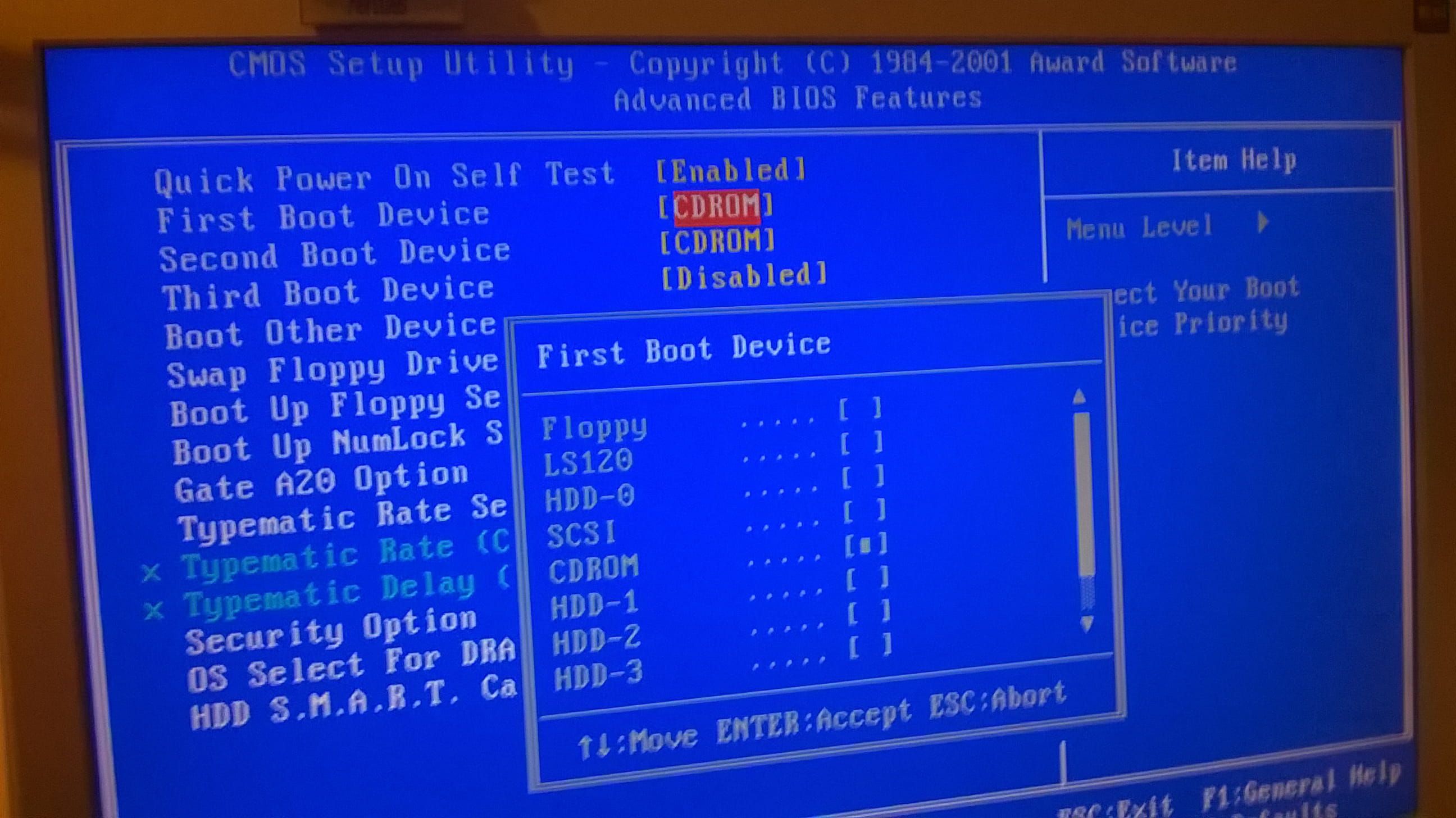

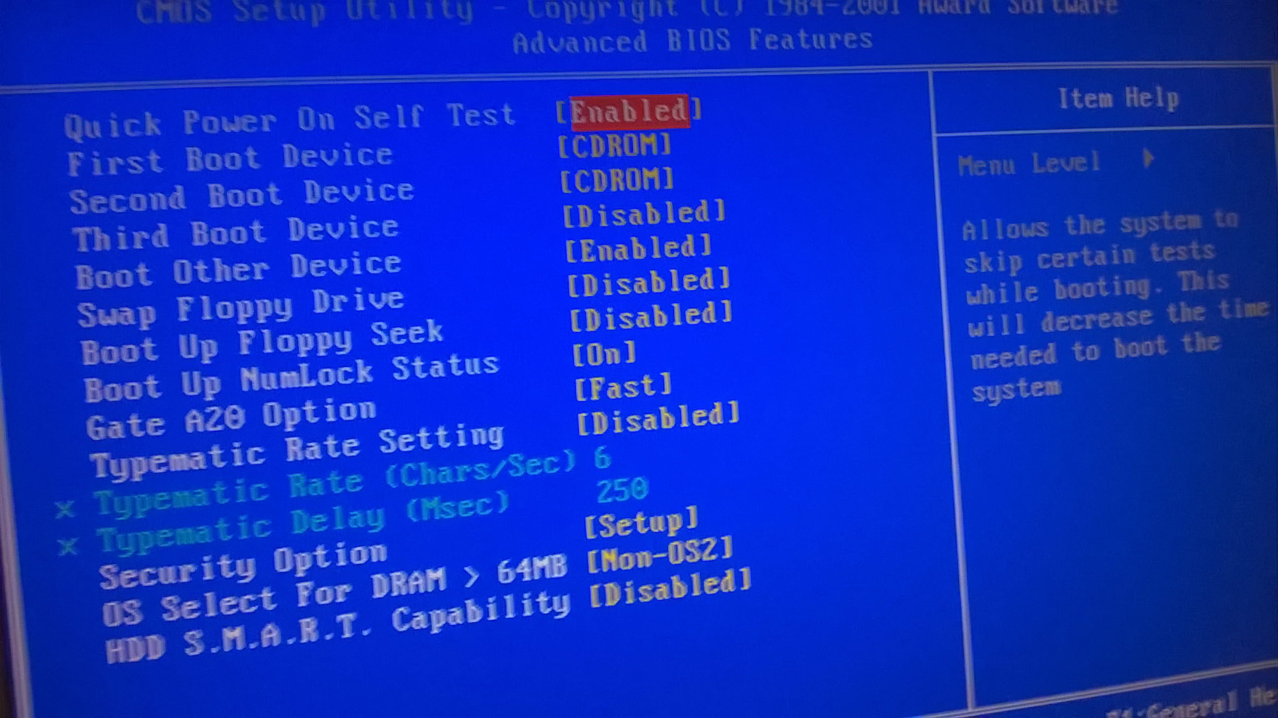

      1. SI joint photos du bios, je ne vois que CDROM pas disque dur, pas de DVD ROM first et second son CDROM sur la petite fenetre a part CDROM je ne sais pas a quoi les autres coresponde
        merci pour vos conseils
        cordialement
          CDROM c'est également le lecteur DVD, et disque dur c'est les 4 HDD-x
          HD= Hard Disk
          Mais il faut au moins un des boot device sur HDD-0 (le 2nd si tu définis le 1er sutr CDROM, ou autre HDD-x si tu as mis ton disque dur de boot sur un autre port)
          eric
      2. lorraine880 bonjour
        Mon probleme, first boot device ou second boot device cdrom, corespond a quoi, j'ai un lecteur cdrom, un lecteur graveur dvd rom, un lecteur de disquette, et le disque dur
        disabled = desativer je crois
        comment savoir lequel et en premier ou second ou troisieme

            first = premier, tu y mets CD-ROM
            second = ... second, tu y mets HDD-0
            eric
