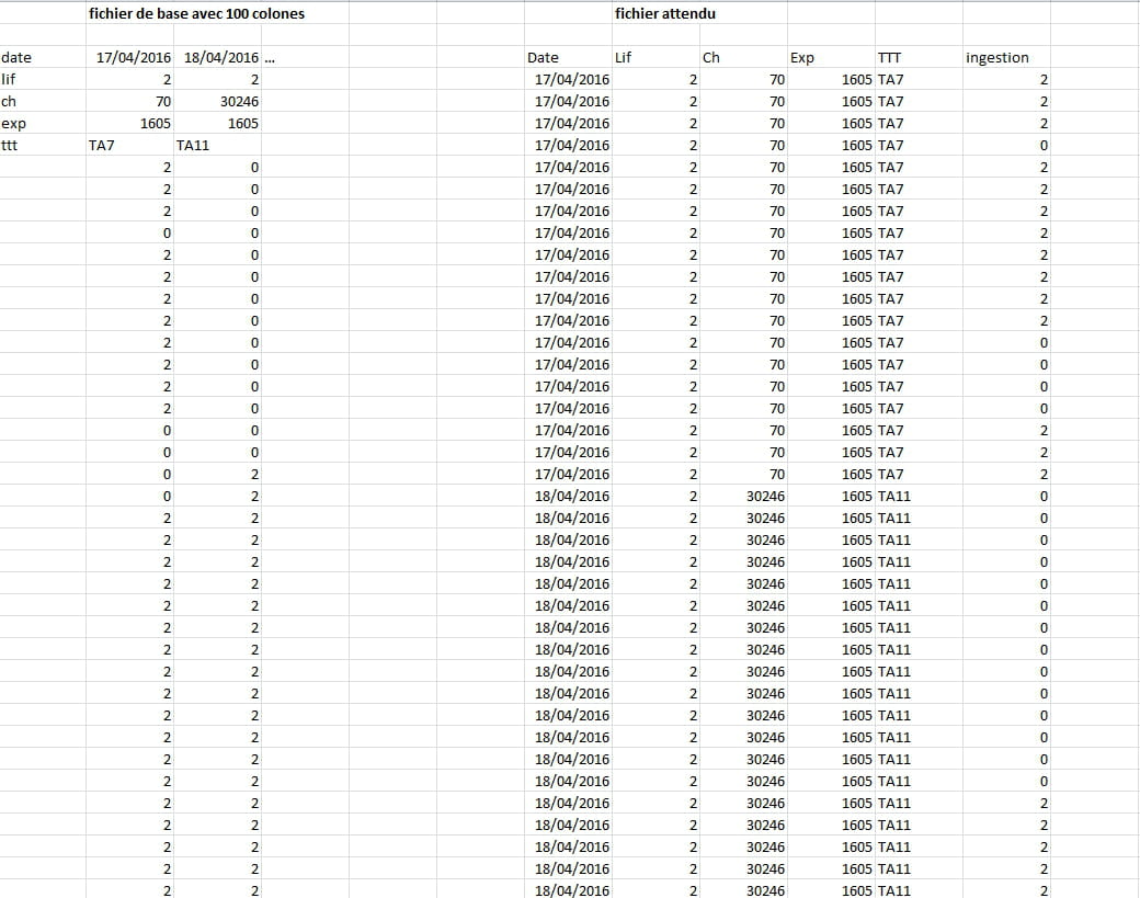

Voila, je suis en thèse et je travaille sur des données comportementales de chèvres au pâturage.
J'ai un fichier excel ou chaque colonne représente un individu un jour donné et pour chaque individu j'ai une série de 0 et 2 qui correspondent a une acitvité d'ingestion ou de repos,
je voudrais de cette série apparaisse sur une seule colonne et donc avoir un ligne par individu par tranche de 2 min qui correspond à une valeur 0 ou 2.
Pourriez vous m'aider, j'ai 6 fichiers avec pas loin de 150 colonnes je voudrais éviter d'avoir à les copier coller les unes en dessous des autres à la main :/ cela peut être une solution sous excel ou R éventuellement.
Je vous mets une petite photo de l'avant/après que je souhaiterais.
En vous remerciant par avance.
Bonne soirée,
Alexia

    1. AlexSia35 Messages postés 4 Statut Membre
      Bonjour, Voici le lien cjoint,
      il y a deux onglets, le premier correspond au fichier de base, le deuxième à ce qu'il me faudrait, j'ai juste appliqué pour les deux premiers colonnes d'individu.
      Merci d'avance,
      https://www.cjoint.com/c/GBcicWdL41Y
      J'y avais bien pensé mais cela va transposer effectivement mes colonnes en lignes mais il faudrait également que je n'ai plus qu'un colonne d'ingestion alors qu'en transposant j'ai toujours une colonne par tranche de deux minutes puis toujours une ligne d'ingestion par individu :/

  4. ccm81 Messages postés 11033 Statut Membre 2 434
    A tester
    Alt-F11 pour accéder au code (dans Module 1)
    Ctrl+k pour lancer la macro
    http://www.cjoint.com/c/GBcopwXzUWg_
