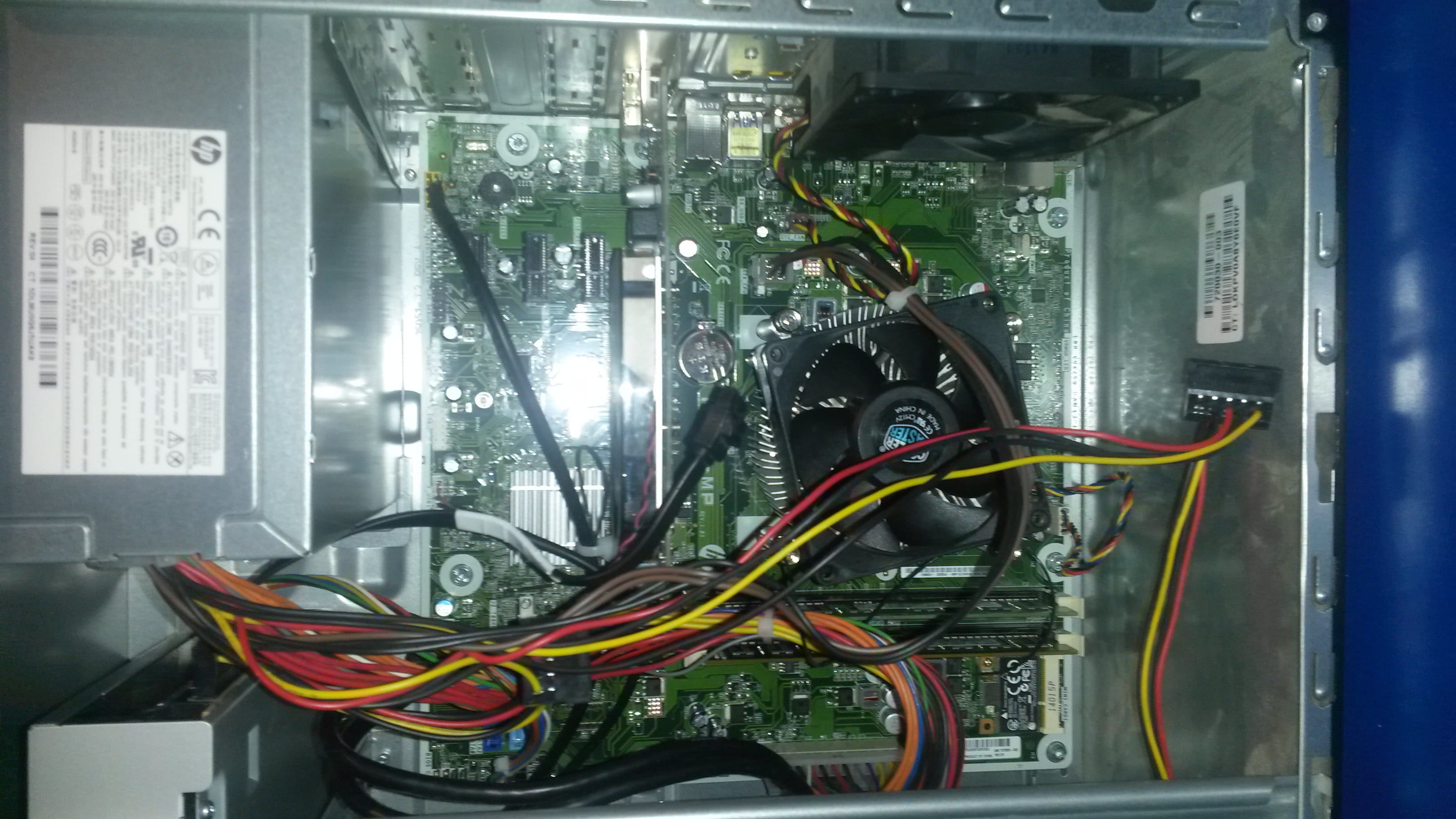

                1. Voici une peite photo de l'intérieur de l'ordinateur
                  (si cela peut vous aider)
                  donc l'alimentation c'est le boîtier métallique en haut a droite?
                  par contre j'aurai juste une question.. un cable de couleur noir est brancher a la carte mère mais le bout du cable n'est branché nul par ailleurs.. normal?? (sur la carte mère seul la grosse prise avec les cable multicolores sont brancher)

                    Il doit etre en haut à droite...Mais sur la photo, il est en haut à gauche, c'est le bloc en acier Galvanisé avec une grande étiquette..
                    Je ne localise pas ce câble noir sur la photo..
