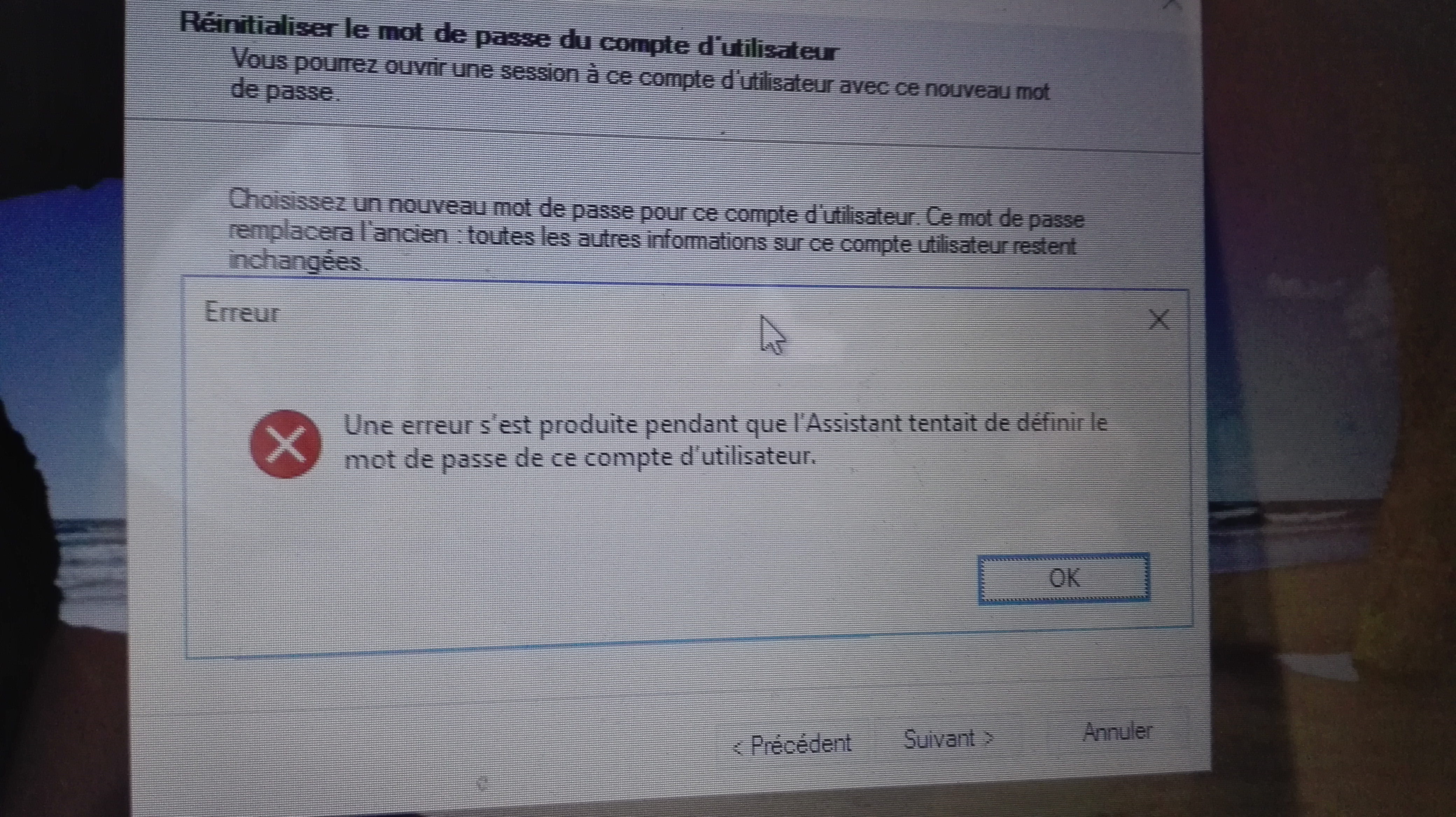

Comme vu dans le titre, j'ai un petit problème. Je vous explique :
J'ai un ordinateur portable le HP Pavillon Notebook 15 qui un jour a rencontré un problème. Le disque dur est mort. Sur le coup j'appel le support de hp mais la garantie était expiré et je n'avais aucune envie de dépenser de l'argent pour si peux. Suivant les conseils d'un ami, je réinstalle un disque dur formater sur ce pc. Comme le disque dur était formaté, je n'avais aucune version de Windows dessus. Grâce à l'outil de Windows, je réinstalle Windows 10 normalement. Et c'est à ce moment que mon problème arrive. Il me demande de me connecter mais l'identifiant inscrit sur l'écran est DefaultUser01. J'essaie donc de rentrer mes anciens mots de passes mais cela n'aboutie à rien. Sur une clé USB et au vieux ordinateur, je créer un disque de réinitialisation de mot de passe. Je branche la clé USB sur mon HP, je clique dur "Réinitialiser le mot de passe" j'inscris mon nouveau mot de passe mais quand j'appuie sur suivant, une fenêtre avec une crois rouge et le message suivant apparais : "Une erreur s'est produite pendant que l'Assistant tentait de définir le mot de passe de ce compte d'utilisateur."
J'en déduis que comme l'utilisateur est un utilisateur par défaut, on ne peux pas changer le mot de passe.
J'aimerais fortement que vous m'aidiez, car j'ai besoin de cet ordinateur pour le travail.

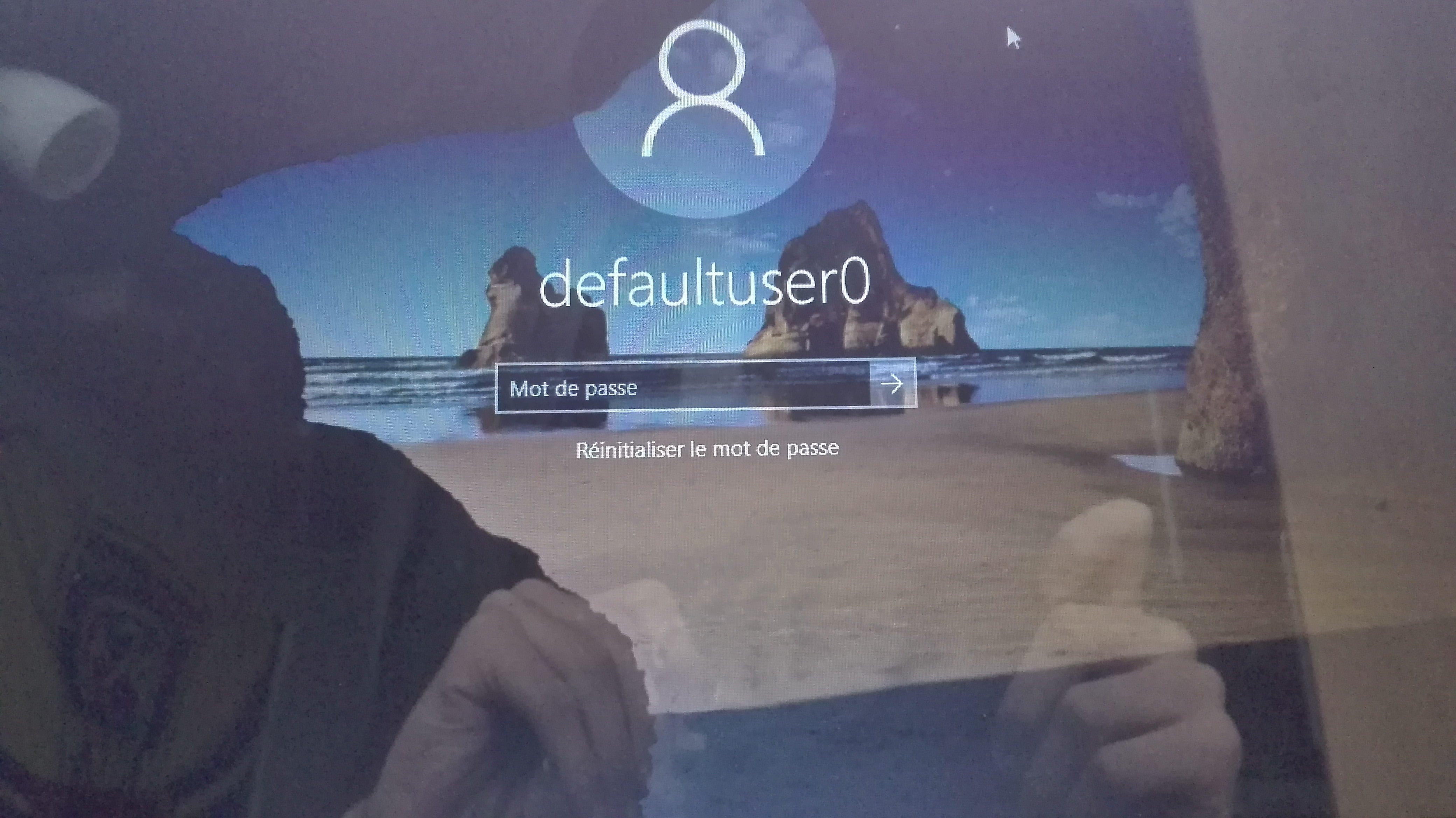

ModérateurSalut,
DefaultUser01 c'est pas ta session, donc ça ne risque pas de fonctionner.
Par la méthode bidouillage, tu peux créer un nouvel utilisation : http://www.malekal.com/windows-10-mot-de-passe-perdu/_Une fois que tu arrives à ouvrir l'invite de commandes, tape la commande :net user lenomdel'utilisateurquetuveuxavoir sonmotdepasse /ADD
sinon par le CD Live, il est aussi possible de créer des nouveaux utilisateurs.
Modérateur@LeoVodsNormal, le Live CD est à faire.
voir les explications dans le lien. -
@Malekal_morte-Je n'arrive pas à ouvrir l'invite de commande. Quand j'allume mon pc, il me dirige directement sur l'écran pour rentrer un mot de passe (2ème image)
Contributeur@LeoVodsEssaye la touche f11 au démarrage du pc et dans dépannage cherche l'invite.
@cado21Il me demande aussi le mot de passe du compte"defaultuser01" pour pouvoir y accéder.
