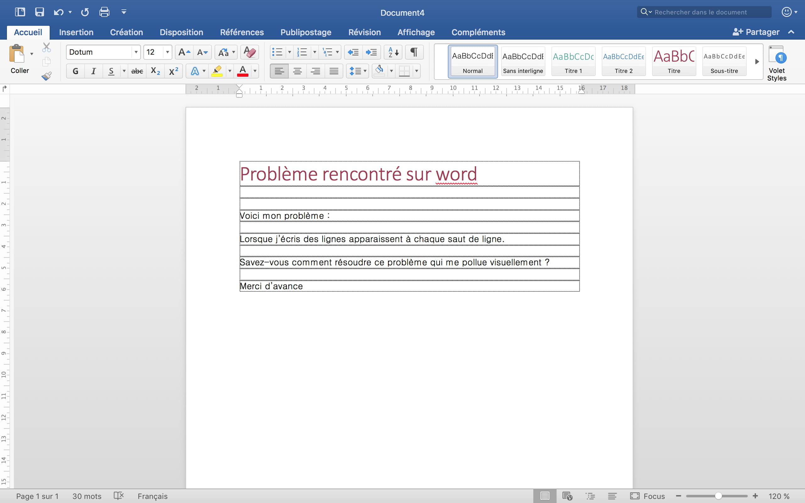

Je rencontre un problème avec word. Des lignes en pointillés s'affichent au fur et à mesure que je saute des lignes. Je n'ai trouvé aucune réponse sur le forum. Peut-être que je le formule mal.
Si quelqu'un à la réponse à mon problème cela me permettrait de me retirer une aiguille du pied.
Ci dessous une capture d'écran du problème rencontré.

    Onglet Fichier => Options
    Options avancées
    Rubrique Affichage du contenu des documents
    Désactiver l'option "Afficher les limites d'un texte".

      1. Merci
        Mais ce n'est pas un tableau.Je ne peux pas cliquer sue les lignes...
        C'est lignes sont "invisibles" lorsque j'imprime le document ou le transforme en PDF.
        D'où le fait que je n'ai pas déjà trouvé la réponse sur les forum.
    2. Contributeur
      En voyant le ruban, quelle est ta version word ?
      Tu as des compléments installés. Les désactiver l'un après l'autre pour voir si c'est l'un deux qui crée ce problème
