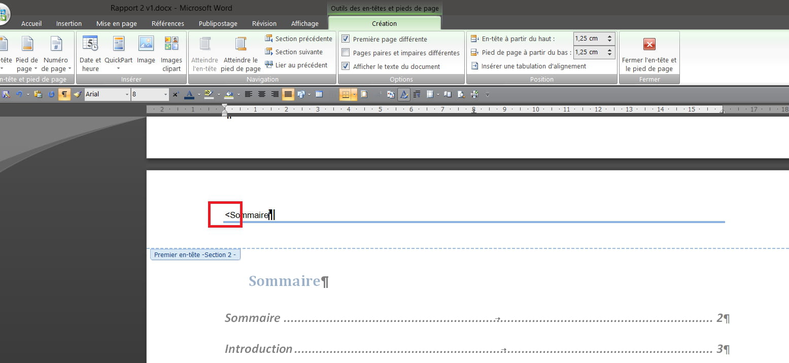

Dans Word 2007, je souhaite intégrer en en-tête le titre de la section.
Je fais donc Insertion Champs RefStyle Titre 1.
Cela marche.
Cependant, pour la page de sommaire, j'ai "<Sommaire". Le "<" fait parti du champ automatique, alors que le nom du titre 1 est bien "Sommaire".
Si je le supprime, il revient tout seul.
Sauriez-vous quel est le problème ?
Merci.

    1. Pseudonondisponible Messages postés 4 Statut Membre
      Si je supprime Sommaire, il reste <...?
      J'ai tout supprimé, et recommencé. Si je ne mets pas Sommaire en Titre 1, cela indique Introduction en entête. Si je mets Sommaire en Titre 1, cela indique <Sommaire.
      Cela me hérisse le poil...
      Je comprends que ce ne soit pas logique la ligne sommaire dans le sommaire.
      J'ai juste voulu le mettre en forme comme les autres Titres 1. Je vais le faire à la mano pour tricher et mettre l'en-tête manuellement sur cette page également...
      Je voulais qu'il apparaisse dans la table des matières qui se trouve à la fin.

        Si le Styleref ramène tous les autres titres correctement, la seule piste que je vois est qu'il y a quelque chose sur ce paragraphe du sommaire
        Peux-tu joindre un bout du fichier pour mieux voir et si on a le même problème ? juste avec le début, quelques titres, pourvu qu'il récupère le problème du chevron. Enlève toute donnée personnelle et mets du blabla à la place du texte.
