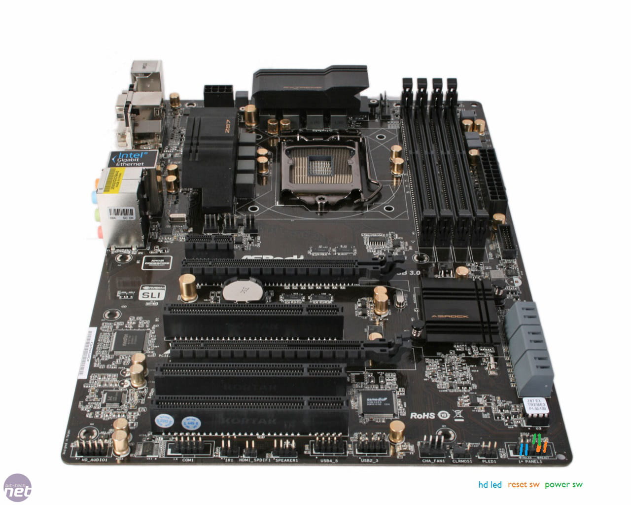

  2. Voici une illustration de mon branchement sw

    5. ton switch power doit être relié à la cm sur le connector 13 de ta cm (cf manuel page 11 chapitre 2.6 page 24)
      le PWBRTN# en particulier !!!
