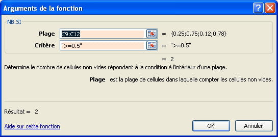

    Donc on veut "compter" "si".
    Ça tombe bien, il existe justement la fonction nb.si() :
    Info: si la cette fonction n'apparait pas dans les formules c'est qu'il faut alors aller dans les options pour activer le complément (une macro complémentaire) Excel qui la contient.
