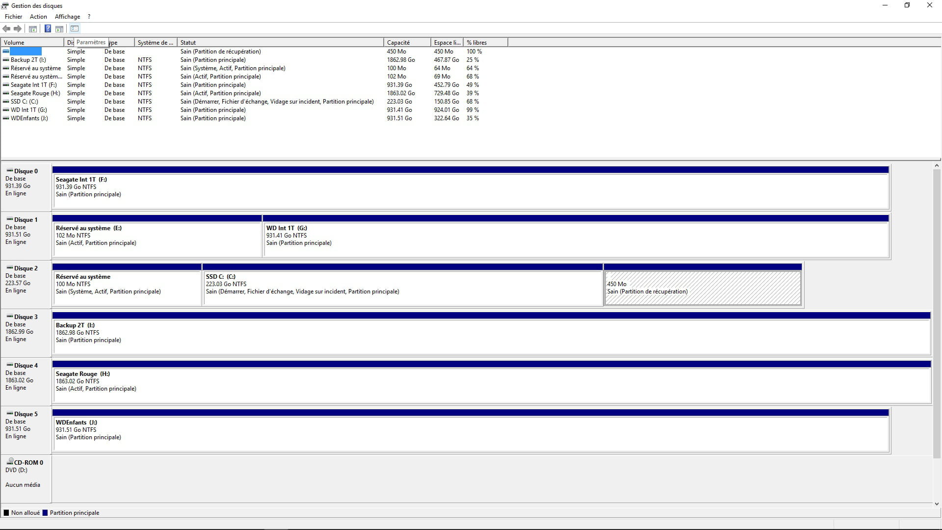

    => le même contrôle est à faire pour ce qui est du DD récalcitrant : ce DD n'apparaît pas dans Ordinateur, mais la Gestion des disques va le déceler. Fais un appui simultané sur les touches Windows + la touche “R” > ensuite taper diskmgmt.msc > Entrée pour accéder à la Gestion des disques. Fais un clic droit sur le DD et vérifie le système de fichiers. Une capture d'écran ici serait la bienvenue.

    1. J'ai vérifié le système fichier est en NTSF pour les 2 DD . Sauf que le DD (H) récalcitrant son statue est sain (Actif , Partition Principale ) et l'autre DD (J) sain (Partition Principale) .Je t'ai mis une capture d'écran , j'espère que cela a fonctionné. J'attend pour la suite . Pour récupérer j'ai le programme Wondershare Data Recovery mais je n'ai pas suffisamment de place pour mettre toutes les données . J'attend un DD de 4 To dans 3 a 4 jours .

            1. Merci de la capture d'écran, hunterpse :)
              Alors, le DD récalcitrant devrait être le lecteur H : (Seagate Rouge), correct ? Suivant la capture d'écran, il devrait apparaître dans l'explorateur Windows en tant que lecteur H :.
              @hunterpse, quel est le message d'erreur que tu reçois lorsque tu tentes d'accéder à H : ? Passes-tu par le biais d'un concentrateur USB ? Te serait-il possible de déconnecter (en toute sécurité) tous les lecteurs externes, de redémarrer la machine et une fois Windows chargé, de brancher uniquement le DD récalcitrant pour voir si le comportement changera ?
              Et si tu changes de lettre (toujours depuis la Gestion des disques > clic droit sur le DD) ? Essaie de lui attribuer une lettre différente, stp (toujours en ordre alphabétique en ordre ascendant - L ou M, par ex.)
