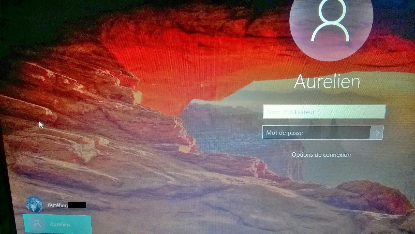

lorsque j'allume mon ordinateur, il y a 2 comptes pour entrer sur mon ordinateur (voir photo) mais je ne peux me connecter que sur un seul. Le deuxième, je n'ai pas le mot de passe et il n'existe pas car quand je vais dans les paramètres pour supprimer le compte, il n'affiche qu'un seul compte (celui avec lequel je me connecte). Je ne me rappelle pas avoir créer un deuxième compte, je n'en ai aucune nécessité.
le compte a supprimé est celui sans photo mais je ne vois pas comment faire...

J'ai trouvé sur un autre forum. Il faut faire comme ça :
démarrer > éxecuter > écrire "control userpasswords2" > click sur ok
Au niveau du pseudo administrateur, click sur propriété. ça ouvre une fenêtre avec le pseudo et là à la place de mon pseudo j'ai rentré le mot de passe de microsoft (celui avec lequel je me connecte à ma boîte mail, pas celui avec lequel j'ouvre mon ordinateur). Windows vous dit qu'il va redémarrer l'ordinateur. Lorsqu'il s'allume, il n'y a plus que le compte qui est bon.
Résolu.-
@Malekal_morte-Dans propriété à la place de "USER" j'ai entré mon mot de passe windows.
Modérateur@0rel1enok j'ai pas bien compris la logique mais si tu as résolu ton problème, tant mieux :)
