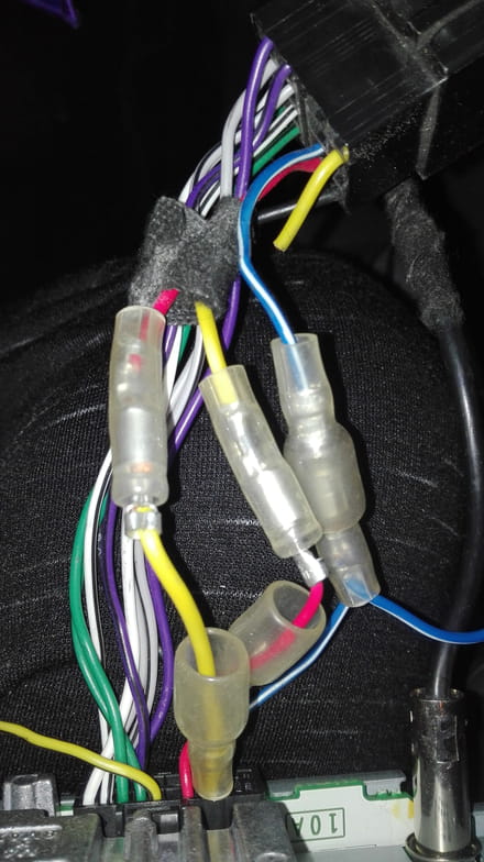

  10. Mahanakon Messages postés 158 Statut Membre
    Le soucis, selon le vendeur que j'ai vu c'est que l'ancien propriétaire a fait les modifications de raccordement sur le faisceau de l'autoradio et non sur le faisceau "voiture"
    http://www.noelshack.com/2017-02-1484416082-qgyw03m7lgr8dzd2nhfwe3glwueoxykmjv8tvdcn0f9wdzunbzgvwo6puopon8ni-img-20170113-195205.png
    après modification donc, l'autoradio est branché uniquement sur le +après contact. Plus aucun lien avec le +batterie.
    le + batterie est coupé (on peut le voir le fil jaune relié à rien)
  11. Sergio39 Messages postés 5315 Date d'inscription   Statut Contributeur Dernière intervention   2 622
    Dans ce cas, je suis désolé mais.. comprenez moi, à distance.. ce n'est pas possible. Même quand on a les fils en main ce n'est pas facile.. et je ne tiens pas à griller votre autoradio.
    Perso, dans votre cas, je ferais appel à un spécialiste sinon.. vous comprenez ce qu'il va finir par arriver!
    Vraiment désolé de ne pouvoir vous aider plus.
    Bonne soirée tout de même
