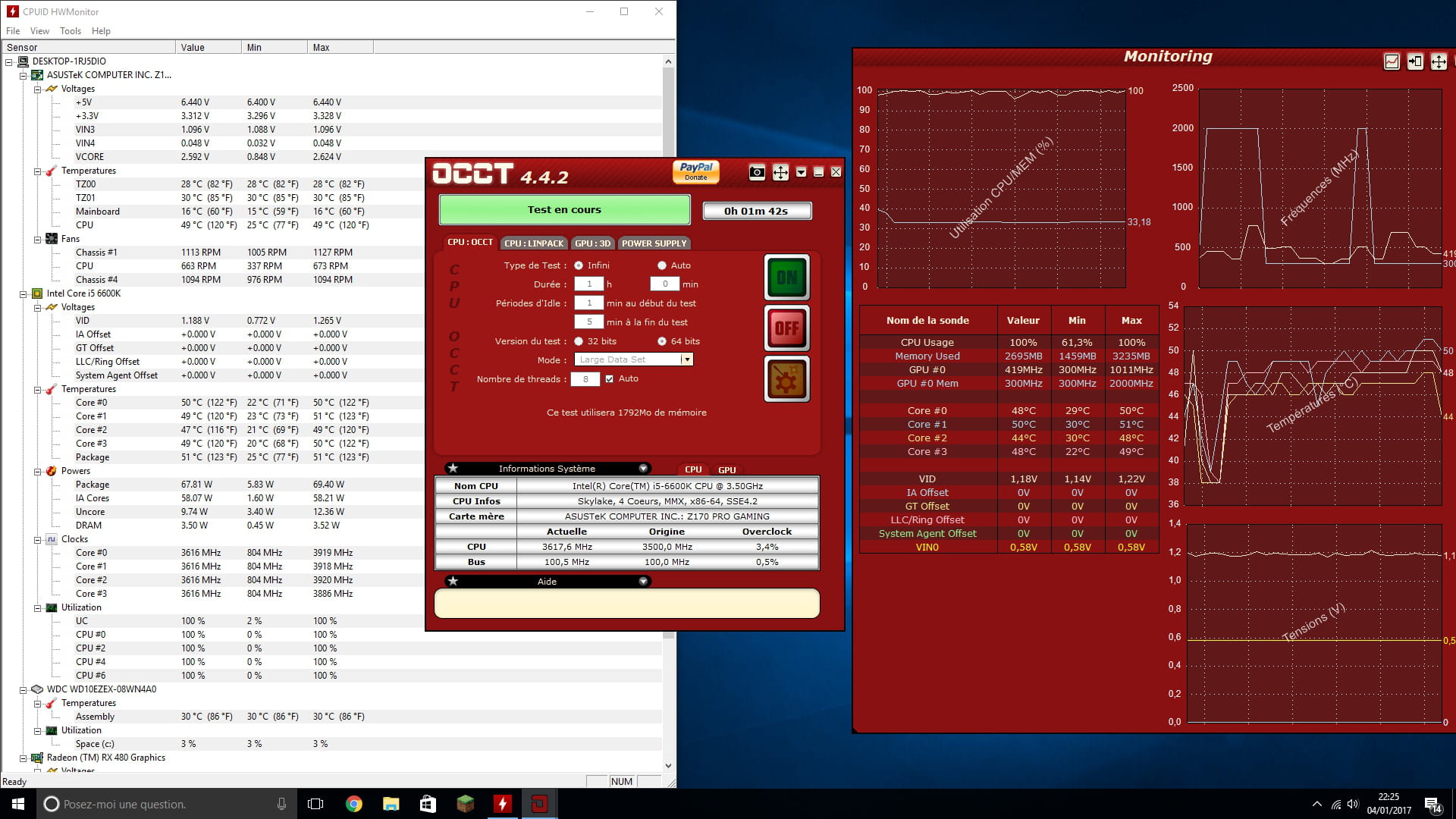

Bonsoir, j'ai un gros problème avec mon PC... Du coup, je vous explique Lorsque monc pc gamer (tout neuf) démarre il y a le message suivant qui pop : "asus anti surge was triggered to protect system from unstable power supply unit!" Ensuite je me retrouve dans le BIOS avec la possibilité de désactiver ce système "Anti surge" ce que j'ai fait mon pc ne chauffe pas en temps normale même avec le test OCCT mais dès que je lance un jeu ma CG atteint les 70 auparavant 50maxi d'accord c'est pas élevé elle résisté mais quand même !

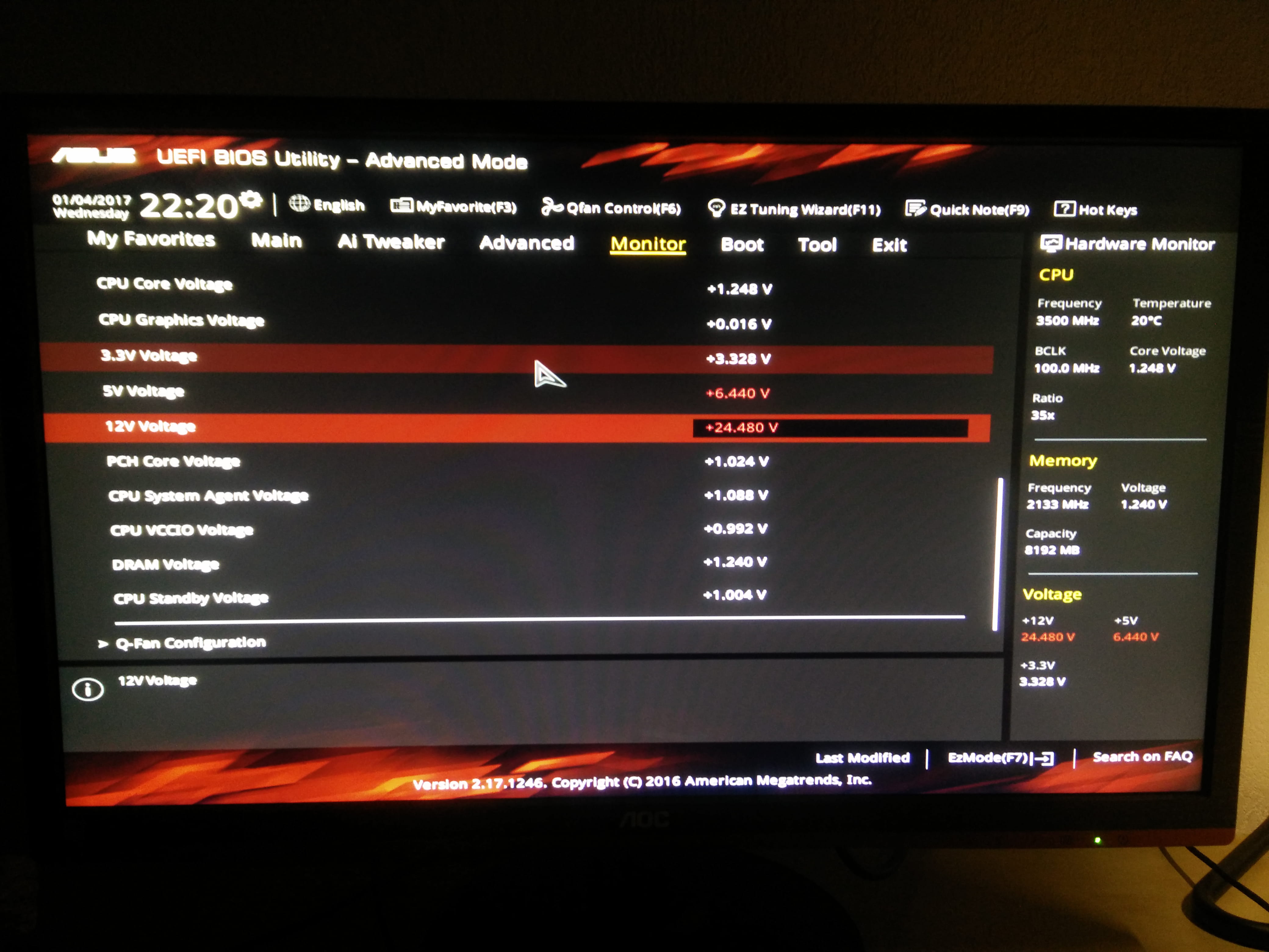

J'ai 24v à la place de 12v et 6.4 à la place 5v (voir l'image du bios)

    Pas de magie, faudra tester sur l'alimentation, voir un peu ce qu'elle envoie.
    Un multimètre sera nécessaire.
    Tu débranches l'alimentation de tous les composants et ensuite, tu fais un pontage sur son connecteur ATX 24 broches, une fois que c'est fait, tu mesures les valeurs et vérifient ce qu'elles donnent, pour voir si elle envoie du 24v et dans ce cas, elle est probablement en mode "problème" et il faudra la changer.
    Si elle envoie du 12V et que toutes les valeurs sont normales... c'est peut-être la carte mère.
