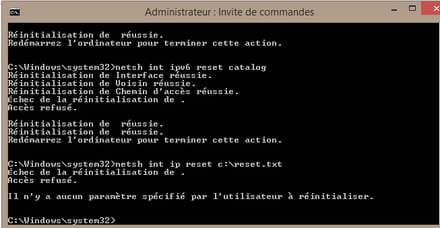

    Pour les premières commandes, tout marche bien, sauf le protocole TCP/IP, l'invit de commande affiche :
    "Échec de la réinitialisation de .
    Accès refusé.
    Il n'y a aucun paramètre spécifié par l'utilisateur à réinitialiser."
    Et la connexion reste limitée...

    1. Hélas, ça n'a pas marché...
      La wifi fonctionne mais la connexion Ethernet est toujours limitée (triangle jaune avec point d'exclamation noir). Quand je clique sur l'icone, les réseaux s'affichent et sous Ethernet, il y a écrit "Identification..." puis ça passe à "Réseau non identifié" et ça fait ça indéfiniment, comme s'il cherchait...
