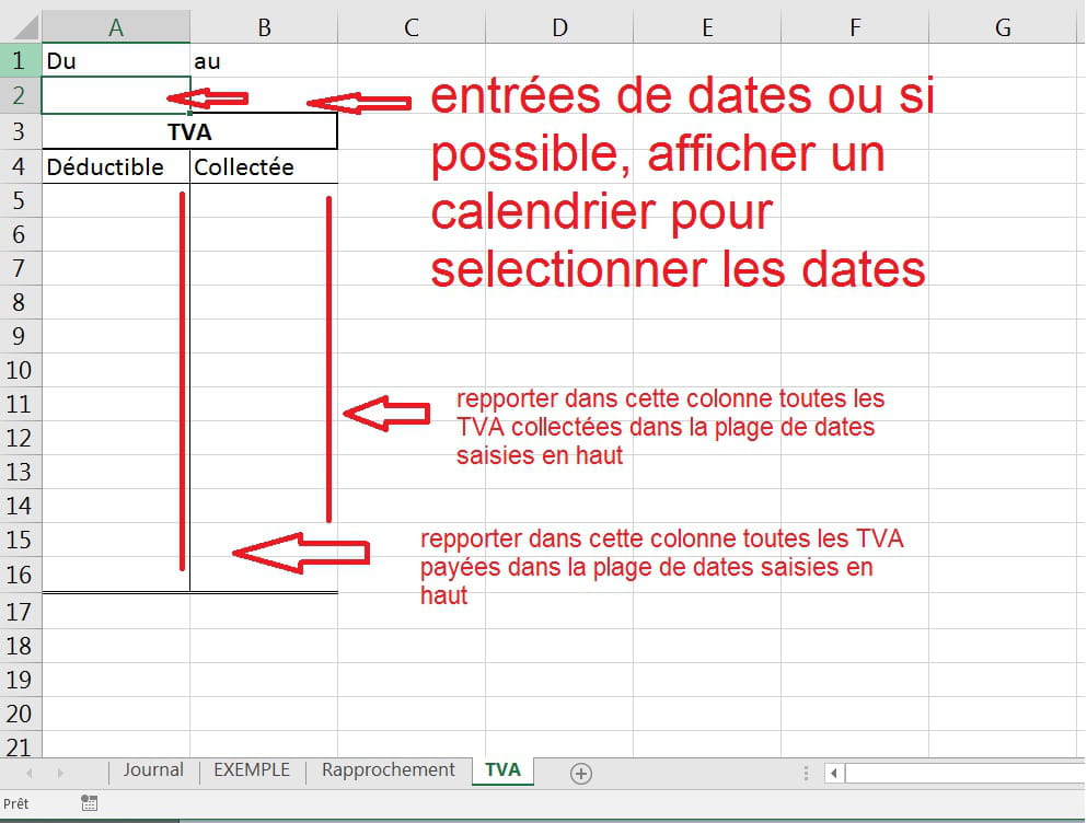

Je tiens les comptes de mon entreprise sur excel en rentrant les écritures une à une sur le journal comptable (, onglet "exemple" capture jointe)
A côté de chaque écriture, si celle-ci est assujetti à la TVA, je rentre le montant de la TVA dans la colonne TVA.
Alors pour l'instant, j'ai mis une seule colonne TVA, avec de la TVA positive quand je la paie, et négative quand je l'encaisse.
Afin de faire ma déclaration de TVA chaque mois, ou chaque trimestre, j'aimerai reporter ces valeurs de TVA dans mon Onglet " TVA" en fonction de la plage de dates sélectionnée.
Pour cette plage de dates, je peux bien évidement la saisir manuellement mais plus d'intuitivité, est il possible de faire apparaitre un petit calendrier en menu déroulant ou quoi ?
Vous l'aurez bien compris, il faut que dans la colonne de gauche apparaissent les TVA positives, et dans la colonne de droite les TVA négatives.
Comment puis-je faire donc?
Ensuite, dernière questions, sur mon onglet "rapprochement" voué à mes rapprochements bancaires, j'aimerai faire apparaitre le solde en cours dans "exemple" dans la cellule que j'ai pointé (capture d'écran jointe). Comment faire également?
Par avance je vous remercie pour votre aide.

    Un essai :
    https://www.cjoint.com/c/GAdpHOmqPDy
    Crdmt

    2. @chico2beefRe
      Je suis retraité.
      J'utilisais un peu Excel pour mon travail, et comme beaucoup, je suis autodidacte.
      Ce que tu demandes est une question récurrente sur le forum.
      Par contre, je suis nul en VBA.
      Crdmt
      explications : https://www.cjoint.com/c/GAeamKNVzsy

    4. et ca veut dire quoi les { } qui entourent la formule??
    5. @chico2beefRe
      C'est expliqué dans la feuille TVA
      "C'est parce que on travaille sur des matrices (c'est a dire qu"on emploie la même formule sur toutes les valeurs d'une colonne en même temps), que l'on doit valider la formule par shift+ctrl+enter (avec 3 doigts en même temps)"
      MAJUSCULE+CONTROL+ENTREE
      Crdmt
