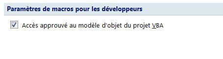

          1. Je ne peux pas insérer des images jpg !!!
            Pour montrer que tout est bien paramétré
            "Accès approuvé au modèle d'objet du projet VBA"
            et il ouvre en supprimant le contenu illisible
            1. C'est bien ce qui est paramétré et il s'ouvre en supprimant le contenu illisible et la fonction est inactive
