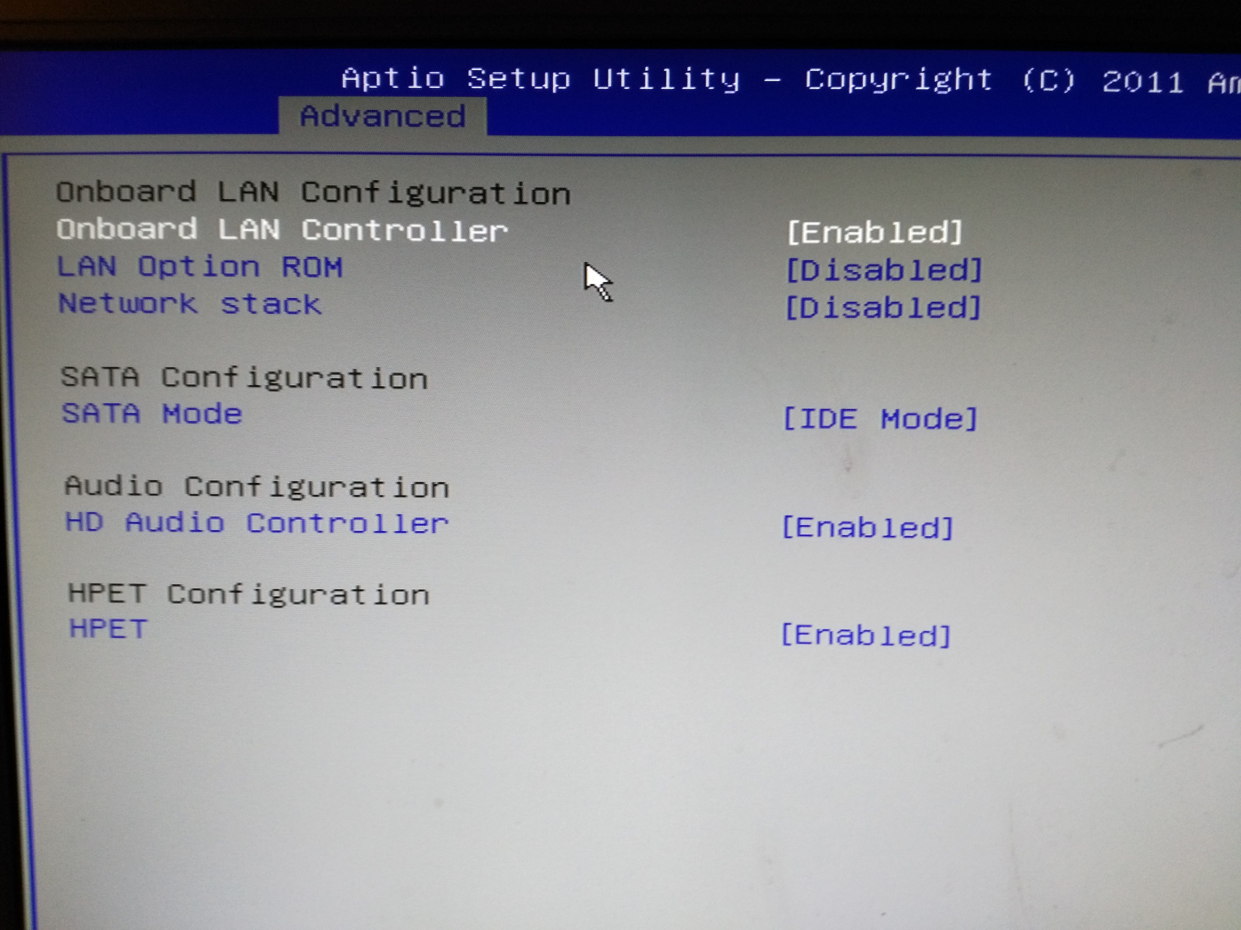

    Je suis au passage aller dans le BIOS et la carte son intégrée est bien 'enabled'.
    Je ne comprends vraiment pas pourquoi je n'ai pas de son, c'est très troublant et très agaçant...

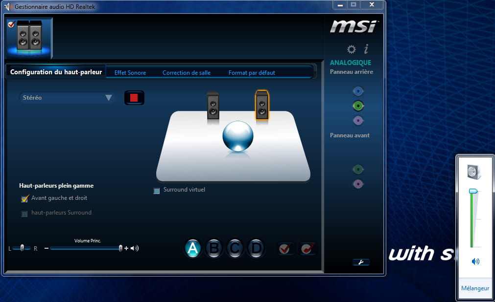

    Même au niveau du Gestionnaire Audio Realtek, tout semble ok.
    C'est vraiment étrange ! :(

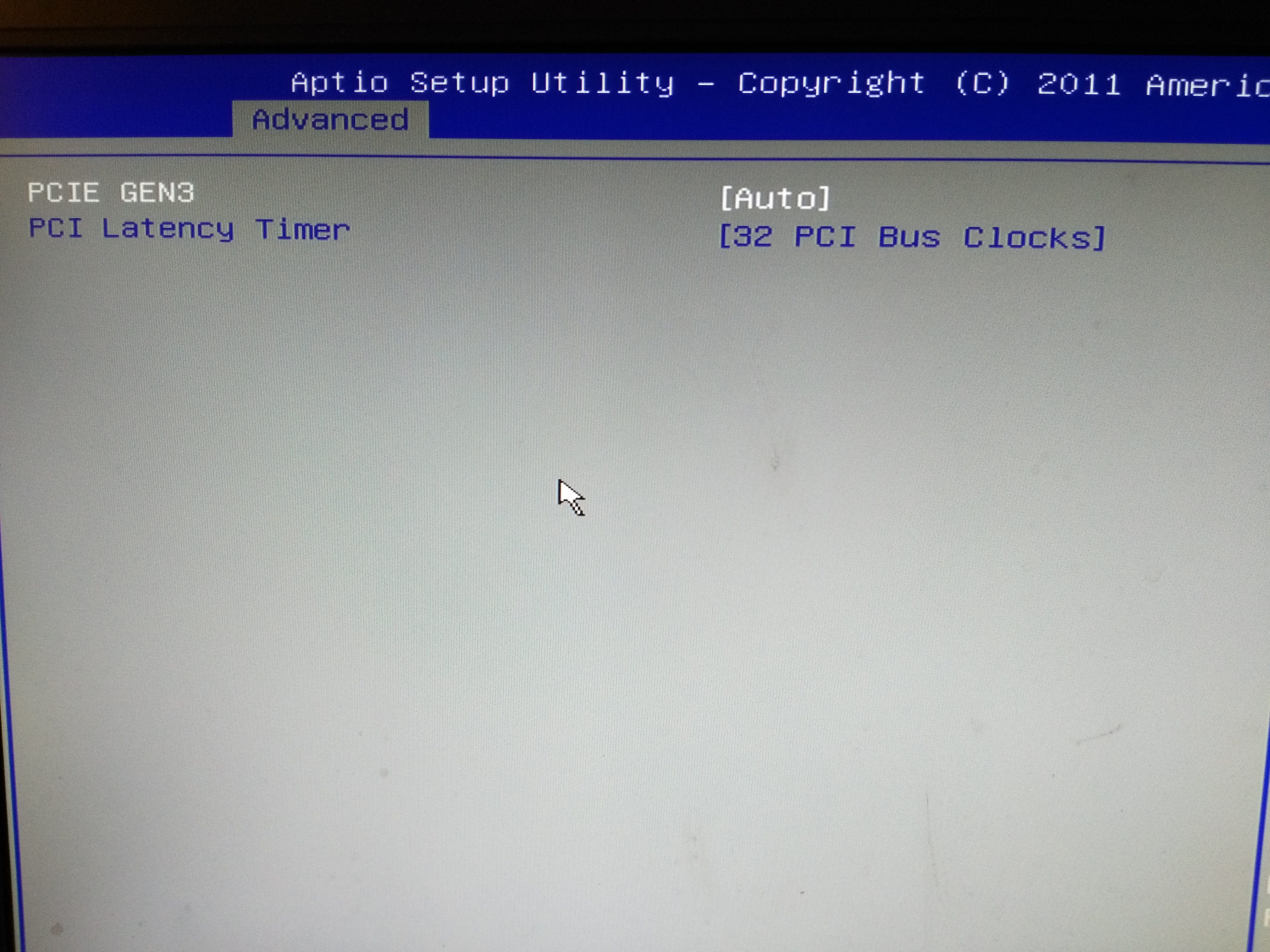

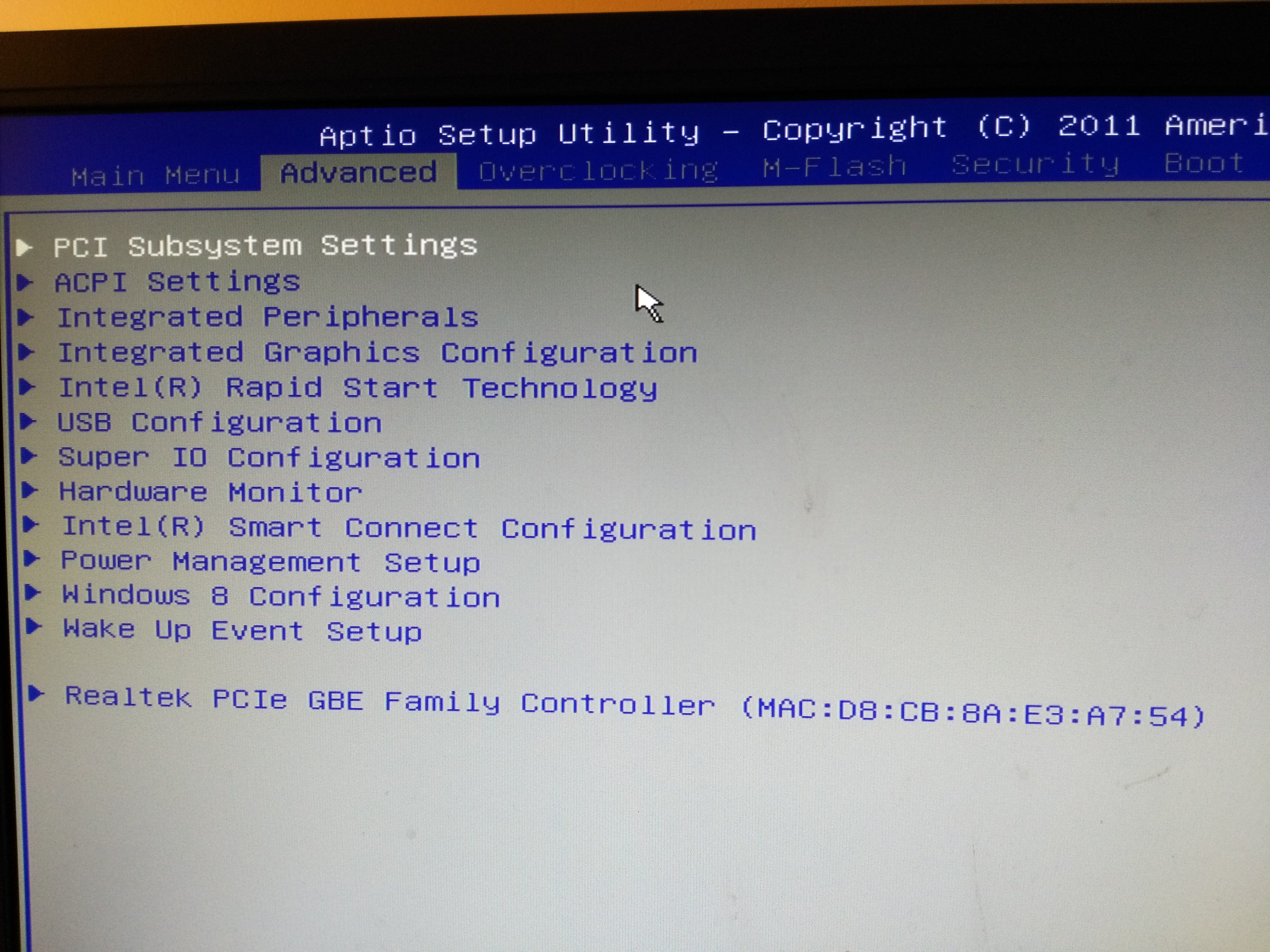

    Je ne m'y connais pas trop dans le BIOS mais tout m'avait l'air correct. J'ai quand même pris quelques photos pour vous montrer.
    PCI Subsystem Settings :
    ACPI Settings :
    Integrated Peripherals :
    Si vous souhaitez avoir accès à d'autres paramètres, voici le menu et demandez moi ce que vous souhaitez voir de plus près svp :

    J'ai aussi également plusieurs onglets au-dessus:
    Main Menu, Advanced, Overclocking, M-Flash, Security, Boot et Save & Exit
