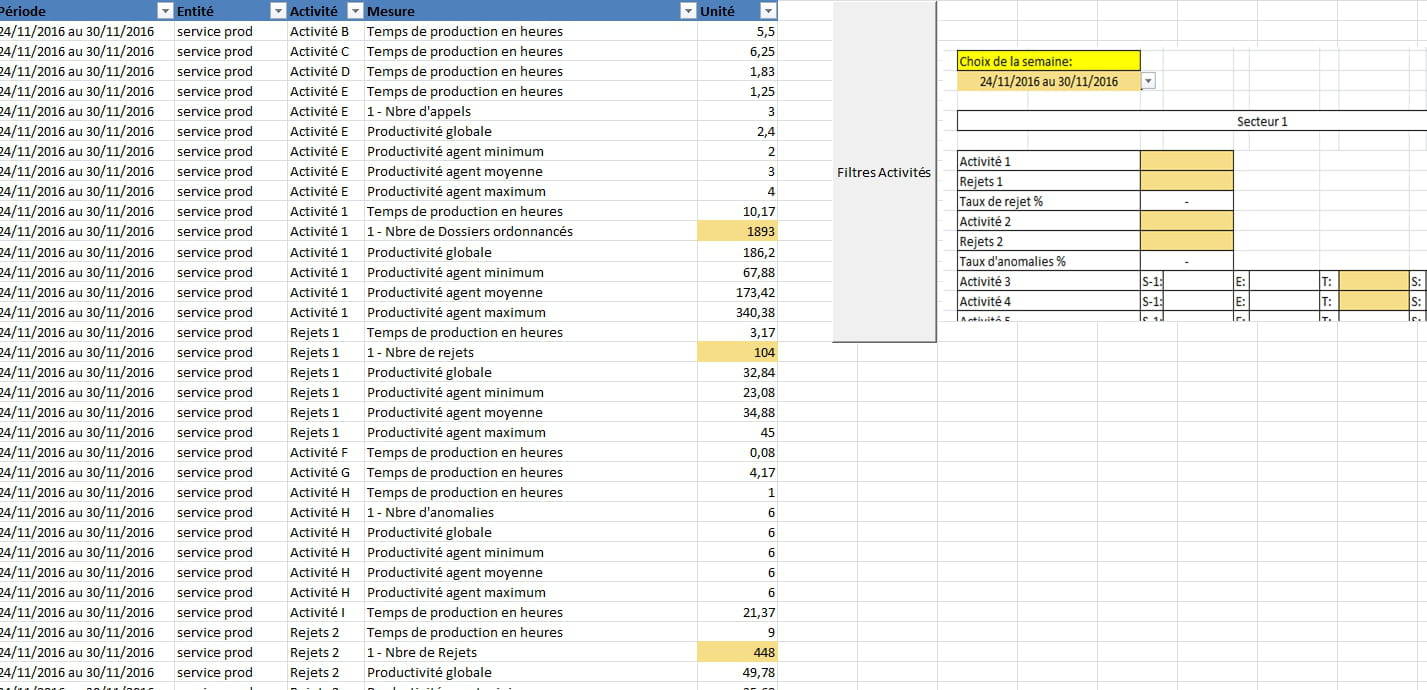

Je désespère lamentablement à trouver une solution, qui j'en suis certain existe.
j'insère dans une cellule une liste déroutante de dates.
Sur la même feuille de calcul ( ou une autre ) j'ai des données réparties par colonne:
Dans la colonne A, se trouve toutes les dates
Dans la colonne B, se trouve toutes les activités
Dans la colonne C se trouve les types de mesures
Dans la colonne D se trouve les données chiffrées
Le problème est que pour une même date, j'ai plusieurs activités, et donc plusieurs mesures et plusieurs données chiffrées .
Je voudrai en fonction de la date choisie dans la liste déroulante ( en jaune sur l'image), incrémenter des cellules automatiquement ( en orange sur l'image ), avec les données chiffrées de la colonne "Unité".
a fonction RECHERCHEV n'est pas utilisable dans mon cas, puisqu'elle se réfère à la première valeur de la première ligne.
Pouvez vous m'apporter une solution ? Merci à tous

Comme je disais dans mon précédent post tu peux utiliser SOMME.SI.ENS, en D8 la formule serait :
=SOMME.SI.ENS('Extraction données S1'!E:E;'Extraction données S1'!A:A;'Secteur 1'!B4;'Extraction données S1'!C:C;'Secteur 1'!B8;'Extraction données S1'!D:D;"1 - Nbre de Dossiers ordonnancés")
Adapter la formule pour les autres cellules
Cdlmnt
Via
Waaaa, super Via55, tu es 1 génie. C'est vraiment dommage que même avec ton exemple je n'arrive pas à comprendre le mécanisme de la formule, mais ça fonctionne. J'ai réussi à l'adapter pour les autres cellules.
Au final, en changeant la semaine, ça reprend bien les bonnes données sur l'autre onglet.
merci encore +1+1+1+1 -
@kawydoDe rien ! ;)
Petite explication :
La formule fait la somme des valeurs en col E lorsque la période en A correspond à celle choisie en B4 et que l'activité en colC correspond à celle en B8 et que le texte en D est "1 - Nbre de Dossiers ordonnancés"
Comme en D il n'y a qu'un texte de ce type par période considérée la somme renvoyée se résume à une seule valeur, celle que tu voulais obtenir justement
Bonne continuation

Voici le lien pour le fichier:
Ce que je cherche c'est de pouvoir incrémenter des données automatiquement à partir d'une semaine choisie ( feuille n°2 ) , sur plusieurs lignes, plusieurs colonnes figurant sur la feuille n°3.
exemples des cellules en jaune.
Encore merci pour votre expertise.:-)
https://www.cjoint.com/c/FLEp5NYAqZB -
ContributeurBonjour Kawydo
Votre fichier avec une formule SOMMEPROD(...)
=SOMMEPROD(('Extraction données S1'!$A$3:$A$338='Secteur 1'!$B$4)*('Extraction données S1'!$C$3:$C$338='Secteur 1'!$B8)*('Extraction données S1'!$E$3:$E$338))
http://www.cjoint.com/c/FLEsRYRNWWx
Merci, pour le fichier. J'ai du mal à comprendre la formule, car en fait, ce n'est pas tout à fait ce que je j'essayais de faire. Je ne veux pas de somme, je voudrai juste qu'en fonction de la semaine choisie (ça c'est ok), que les données soient reprises à l'identique, sans les additionner ou multiplier.
Exemple:si je choisis la semaine du 24/11/2016 au 30/11/2016,je veux que la cellule E8, s'affiche le nombre "1893" de l'onglet extraction données S1.
et pour la cellule E9, s'affiche le nombre "104" etc...
exemple2: si je choisis la semaine du 01/12/2106 au 07/12, je veux que dans la cellule E8, s'affiche le nombre"973" de l'onglet extraction données S1.
et pour la cellule E9, s'affiche le nombre "70"
idem pour les autres activités.
mais déjà un grand merci, vous cartonnez :-)
